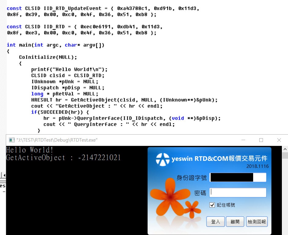

VC++似乎在ATL COM開發上,比C#擁有太多資源可以參考。
我完全不懂VC++,花了10天左右,終於將C# 程式改成 C++ /CLI 。
似乎也是循您以前走過的歷程,您的經驗提供了一些很好的思考線索。
由於VC++沒有經驗,使得我在STA及Type Convert/Casting真是吃盡苦頭。
特別是在Using nampespace std及Using nampespace System交互使用下,還真是一場混戰。

因為元大RTD是用C#寫的,所以我才會從C#寫Client端程式。
與您有相同的狀況,就是想把資料源餵進C++寫的AmiBroker Plugin,所以又改寫為C++的版本,但對於怎麼寫入到AmiBroker Plugin中還沒理出頭緒?
Client端程式雖然是C++的版本,但卻有點C#的風格,Managed & unManaged mixed coding,這都拜Google大神所賜,程式有點像拼花。
過去沒有動機想寫程式,或者是說看不懂也不會寫,一直都在惡性循環中蹉跎歲月。直到前一陣子才鼓起勇氣練習寫程式,還在學習中。我現在是用VS2015,很難跳脫Managed Code的誘惑,所以我準備再花點時間用改寫成VC++6.0或8.0的版本。在微軟VS2005_CPP_en-us.pdf中有一篇Walkthrough:Creating a COM Server Using a Text Editor,將Client程式寫的超簡潔,我看完Walkthrough後,實際以VC++6.0&8.0 Mixed版 Go Through一次,過程所產生的.idl、tlh、tli等內容,都是值得玩味,相當有意思。雖然我曾經用VC++6.0的Wizzard玩過,但總是稀哩呼魯的,不明就裡。

謝謝您的指導,但人通常會先入為主,一旦用慣VS2015 C++ 14, 就會融入其中,特別是對我這種新手而言。
我用VC++ 6.0 or 8.0只是基於好玩而已,先試看看有幾種啟動RTD連線的方式(Coding)。
VC++6.0
VC++6.0

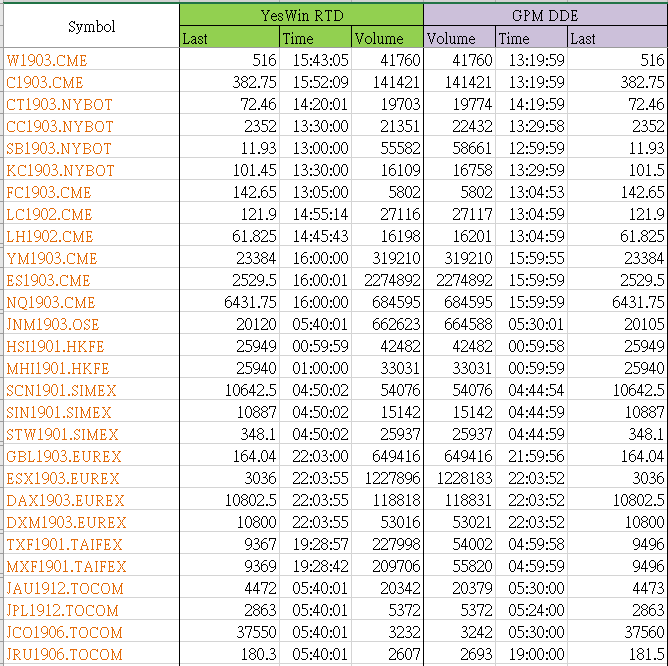

我只在Excel用過RTD(元大)跟DDE(精誠GPM系統)
還不清楚怎麼樣在Excel以外的程式接入RTD報價
我的感覺RTD報價速度比DDE快一些尤其是海期更明顯
例如公布原油庫存之類的快市當下RTD很順暢但DDE卻可能會lag好幾秒
但我覺得RTD似乎不夠穩定(也許是我個人的問題)
我測試過周一至周五開著Excel報價
只有開DDE報價時可以撐過五天沒問題
但開RTD報價卻很容易在一兩天後Excel就當掉重開停在RTD登入畫面
可能必須每天重新登入RTD會比較保險
而且RTD的台指期夜盤被切割成後面加"PM"的另一個商品代碼
沒有辦法從早盤到夜盤使用同一個代碼
還需要特別處理比較麻煩
RTD的TY US報價也是要特別處理因為並非小數報價
例如US的RTD報價146.25其實是146 25/32
還好用Excel公式就能直接轉成小數報價
  1. =INT(RTD("money.excel", , "US1903.CME", "Price"))+100*(RTD("money.excel", , "US1903.CME", "Price")-INT(RTD("money.excel", , "US1903.CME", "Price")))/32
複製代碼
我的Excel報價類似這樣
台指期代碼我有自己改過比較好看
正確RTD代碼應該是TXFA9
可以發現台指期報價還停留在上午盤收盤
因為夜盤的台指期代碼應該是TXFA9PM

我覺得DDE效能差好像是有部分被誤解
就是像這篇#20樓中之前試AB時前發現到的
http://www.coco-in.net/thread-145893-2-1.html
感覺RTD的作法大概就是每個商品為一個topic
但是當前DDE的作法常常把一堆商品放同一個topic(sheet)導致訊息量倍增
用港股的模擬資訊放很多商品在一個sheet時AB訂閱的負載會比較重
如果改用分開的方式一個sheet只放一個商品報價,AB訂閱的負載狀況就比較輕
海期的訊息量本來就多,都用一個sheet放多個商品的狀況當然就更容易發生問題

您是過來人,很清楚其中的細節。這次我用VC++6.0就是不想用比較高階版本所提供的函式及工具。
例如我在C#及VS2015呼叫IRDTServer.ServerStart, 它會回應 1 ,代表成功, 其他值代表失敗。
但是在VC++6.0呼叫ServerStart時,成功啟動它會回應 HRESULT == S_OK。其他的代碼為失敗,可以參考HRESULT Code。
真正的細工,在如何撰寫ConnectData及RefreshData 的 I/O,型態轉換錯誤,程式一定當掉,特別是RefreshData的SAFEARRAY兩個元素值的型態,要debug才會看到它要的型態是什麼。
    virtual HRESULT __stdcall ConnectData (
        long TopicID,
        SAFEARRAY * * Strings,,
        VARIANT_BOOL * GetNewValues,
        VARIANT * pRetVal ) = 0;
    virtual HRESULT __stdcall RefreshData (
        long * TopicCount,
        SAFEARRAY * * pRetVal ) = 0;
在VS2015 C++我可以採用 marshal_as 將 System::String轉換為std::string ,但在VC++6.0實在想不出甚麼方法?
在自動登入方面,我也找不到可以輸入密碼及按確定的Control Class及Instance。如果您能提示一點,真是感激不盡了。
