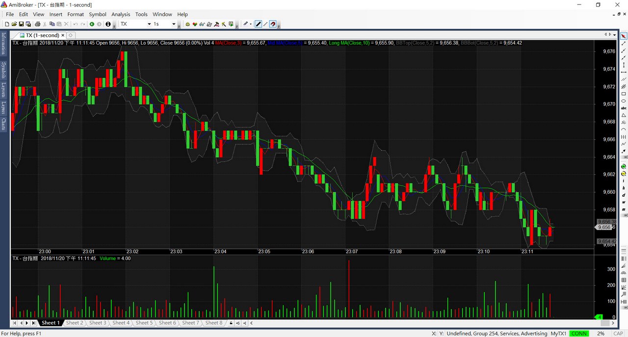

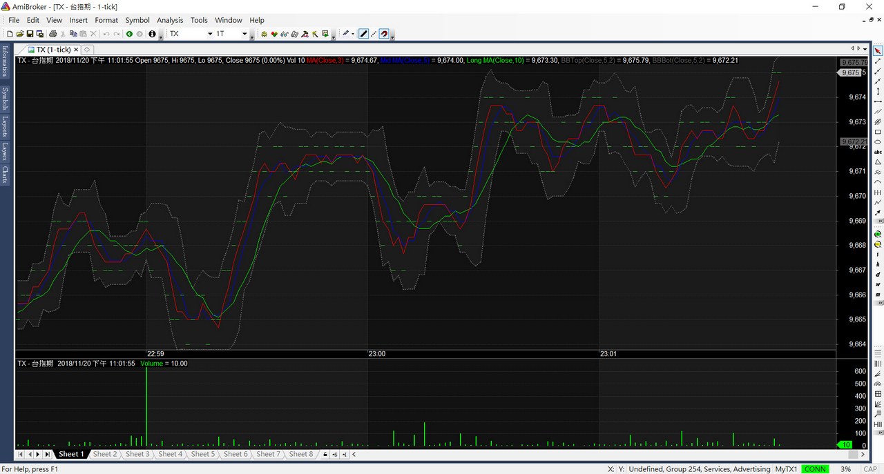

RTD透過Excel還可以接到AmiBroker上
1 Tick
1 Tick
1 Sec
1 Sec
