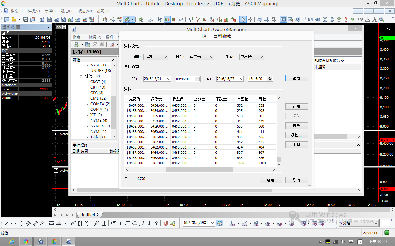

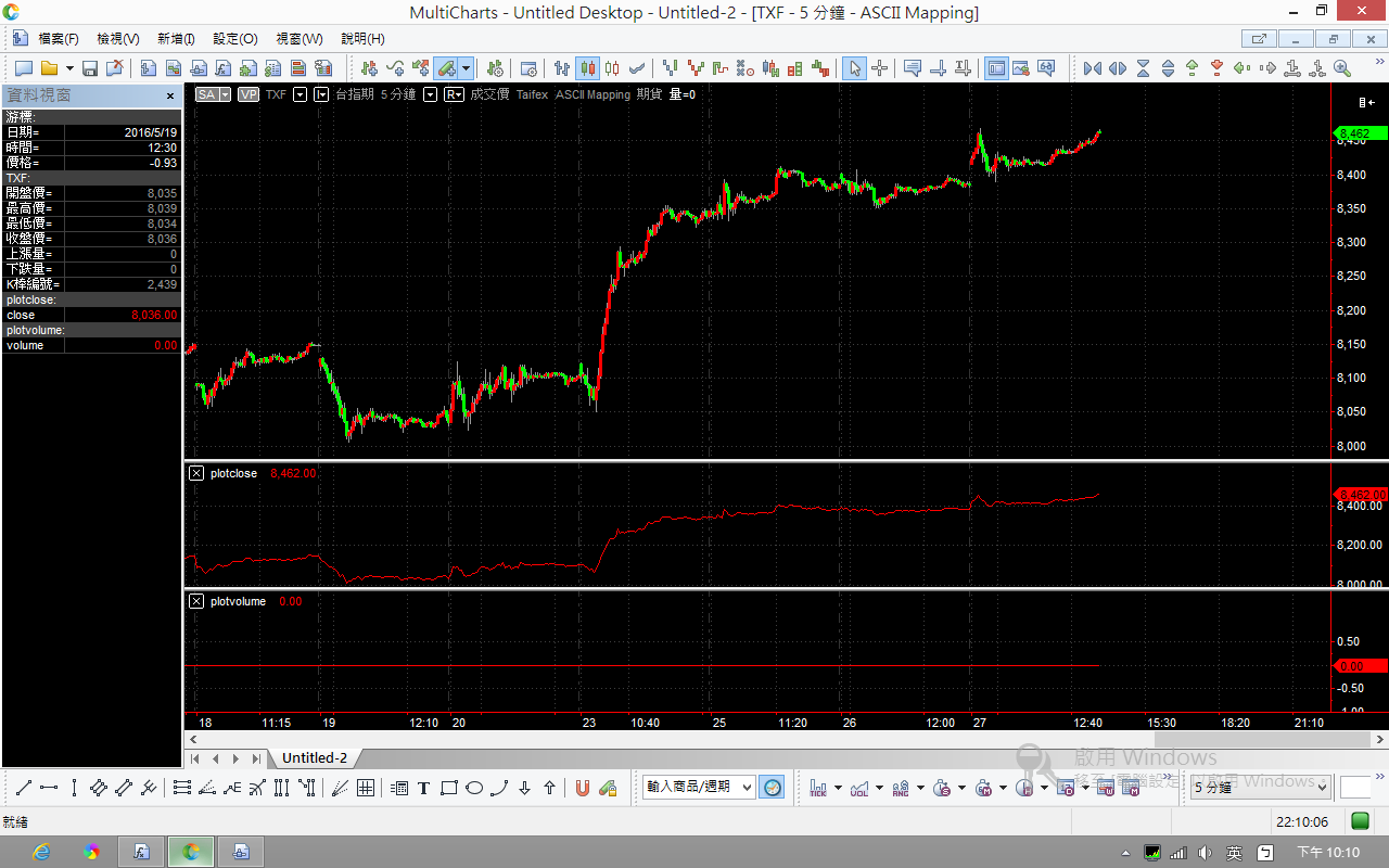

 樓主| 發表於 16-5-27 22:22 | 顯示全部樓層
pcking2008 發表於 16-5-27 21:45
有波動耶
我建議您別急著重裝程式/灌系統
volume沒抓到
是怎樣的原因

發表於 16-5-27 23:05 | 顯示全部樓層
f29825604 發表於 16-5-27 22:22
volume沒抓到
是怎樣的原因
volume 跟K棒週期有關係, 書有寫, 或是去凱衛官網查
某些週期 volume=上漲量還是下跌量, 看這兩個值都=0, 所以 volume=0, 應該是圖表週期的關係
可能要用 ticks, 一切以官方說明為準~ 我是印象派 RD
 樓主| 發表於 16-5-27 23:09 | 顯示全部樓層
本帖最後由 f29825604 於 16-5-27 23:33 編輯
pcking2008 發表於 16-5-27 23:05
某些週期 volume=上漲量還是下跌量, 看這兩個值都=0,  ...
感恩!
在下也突然發現
有上漲量與下跌量
感恩啦 !
但是
突然又想到
相同的程式碼
為何在下的電腦MC抓不到volume
閣下的MC却可以讀取到volume
是設定上出問題嗎?
應該不是程式碼的問題吧!

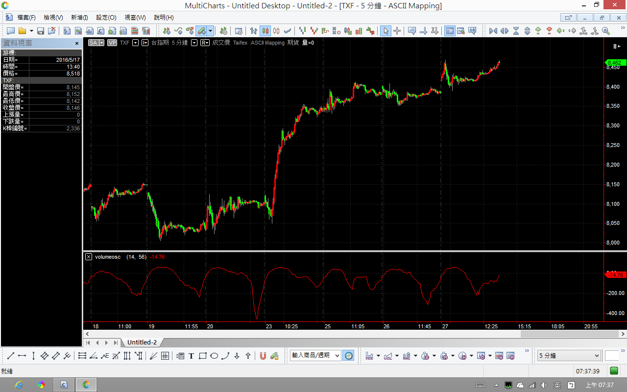

 樓主| 發表於 16-5-28 08:08 | 顯示全部樓層
f29825604 發表於 16-5-27 23:09
感恩!
在下也突然發現
有上漲量與下跌量
[發表] 有關Volume的問題
日線以上 Volume 才會有值,在分線層級以下的成交量要使用 Ticks 。
新增一個函數 _Volume 使用
  1. if BarType >= 2 then
  2. _Volume =  Volume
  3. else
  4. _Volume =  Ticks;
複製代碼
可以用
  1. inputs:shortperiod(14),longperiod(56);
  2. vars: $volumeosc(0);
  3. if AverageFC( _volume,shortperiod) <> 0 then
  4. $volumeosc = ((Average(_volume,shortperiod)-Average(_volume,longperiod)) /Average(_volume,shortperiod))* 100;
  5. plot1($volumeosc, "volumeosc");
複製代碼
