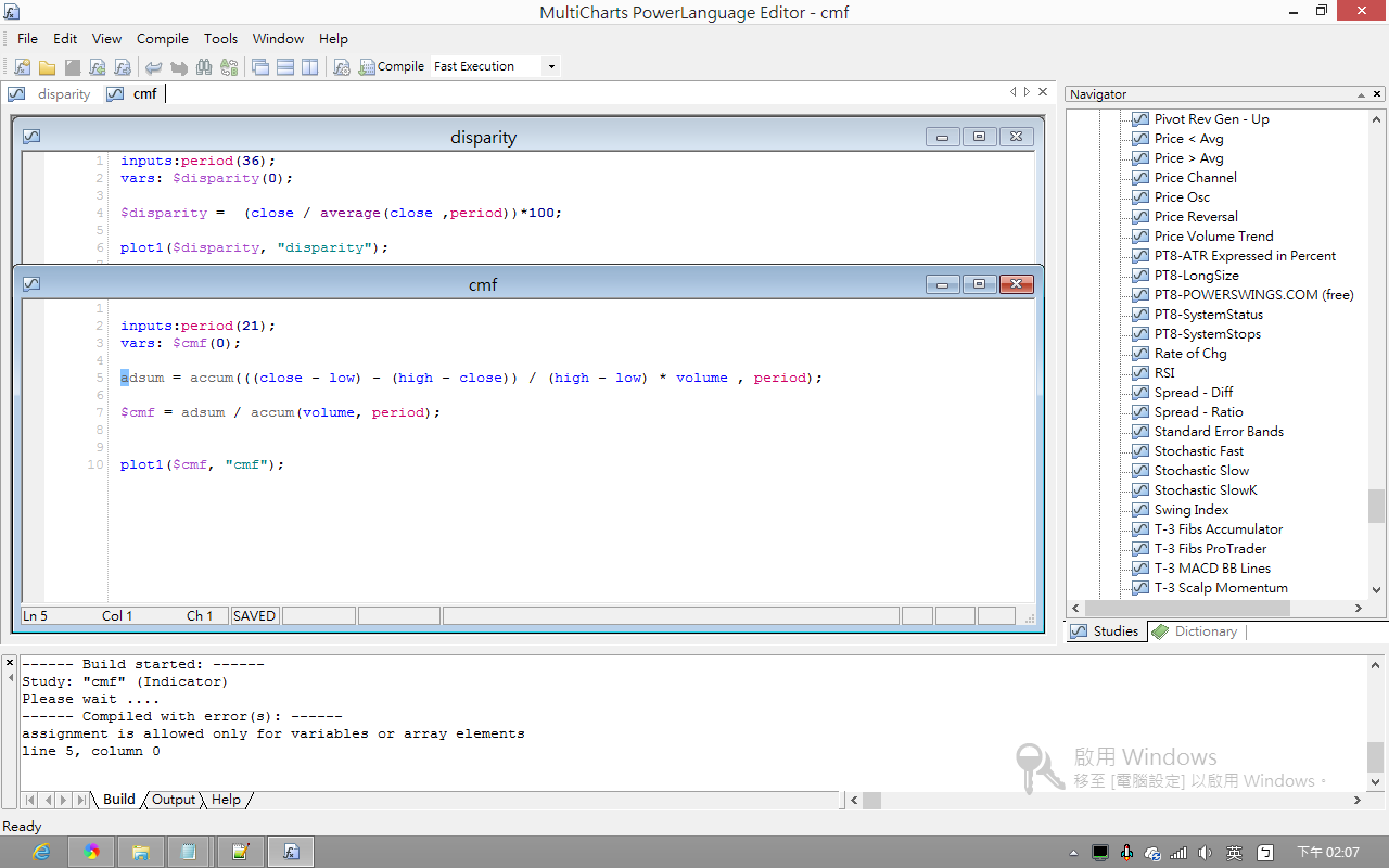

小弟參考
plot1($disparity, "disparity");
另外弄一個cmf
eleader-fucntion
def cmf(period) :
        adsum = accum(((c - l) - (h - c)) / (h - l) * v , period)
        return adsum / accum(v, period)
inputs:period(21);
vars: $cmf(0);
adsum = accum(((close - low) - (high - close)) / (high - low) * volume , period);
$cmf = adsum / accum(volume, period);
plot1($cmf, "cmf");
cmf
cmf
可是編譯失敗
請問大大
adsum / accum
在mc-easylanguage內應該怎麼處理
感謝您!!

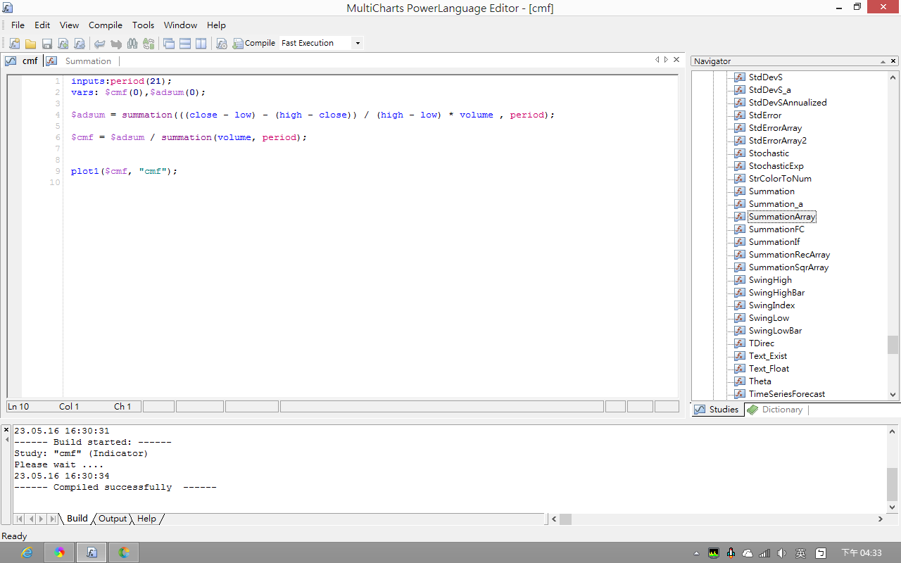

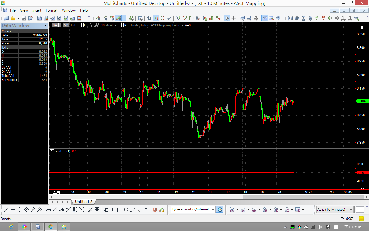

  1. inputs:period(21);
  2. vars: $cmf(0),$adsum(0);
  3. $adsum = summation(((close - low) - (high - close)) / (high - low) * volume , period);
  4. $cmf = $adsum / summation(volume, period);
  5. plot1($cmf, "cmf");
複製代碼
是可以編譯成功

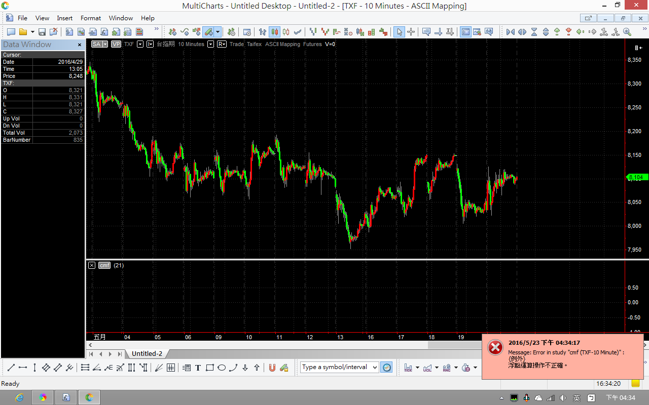

但是執行之後
浮點運算操作不正確

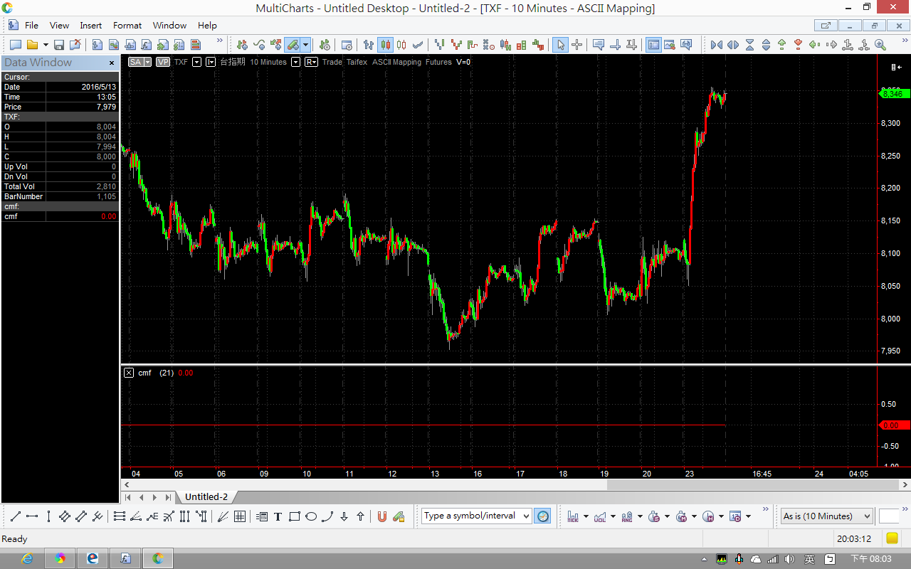

可以編譯
但是沒有值出現
可以編譯
但是沒有值出現

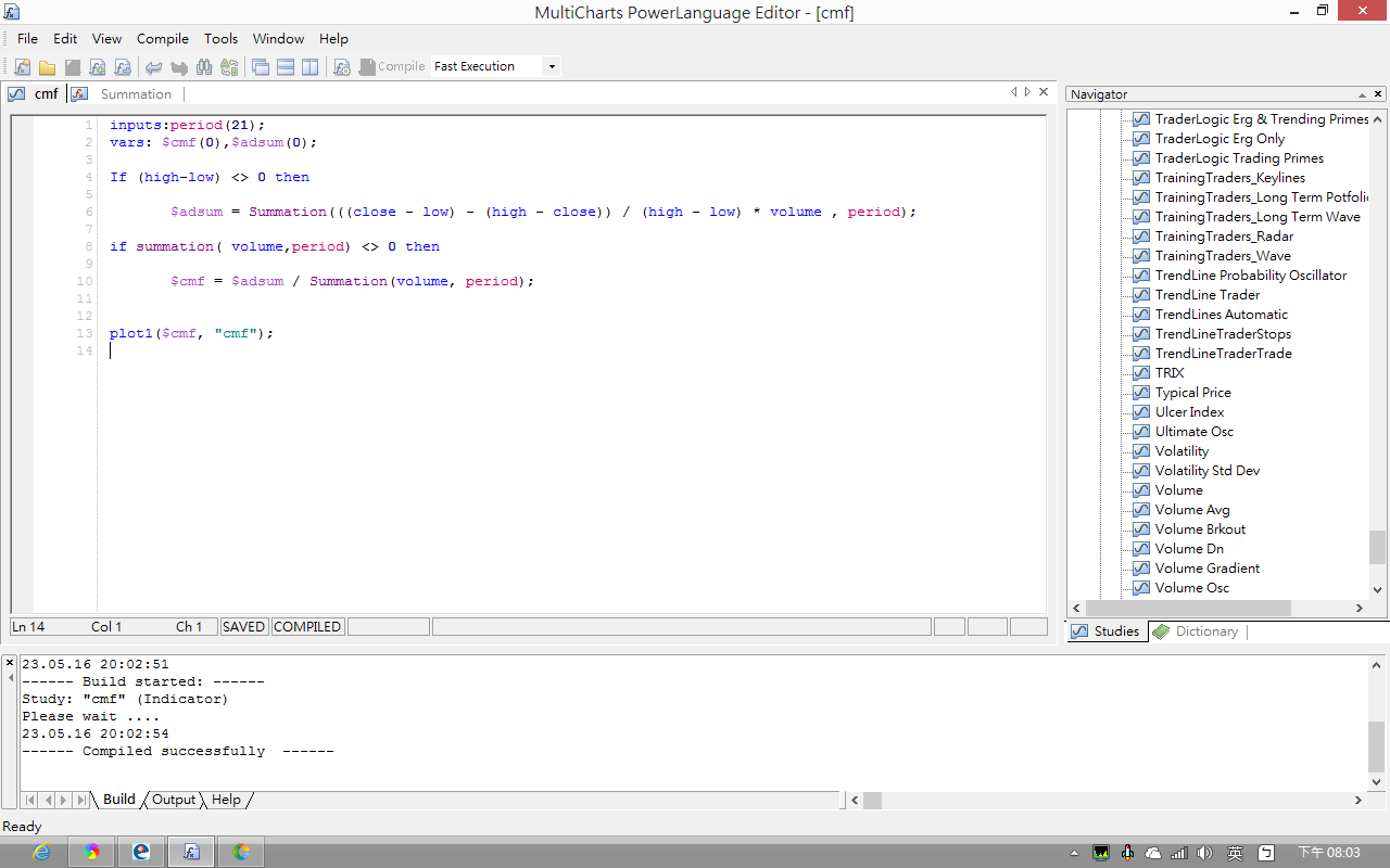

發表於 16-5-23 19:38 來自手機 | 顯示全部樓層
If (high-low) <> 0 then $adsum = ...  ; if summation( volume,period) <> 0 then $cmf = ... ;
f29825604 + 1 感謝就是愛現分享
 樓主| 發表於 16-5-23 20:11 | 顯示全部樓層
easytrader788 發表於 16-5-23 19:38
If (high-low)  0 then $adsum = ...  ; if summation( volume,period)  0 then $cmf = ... ;

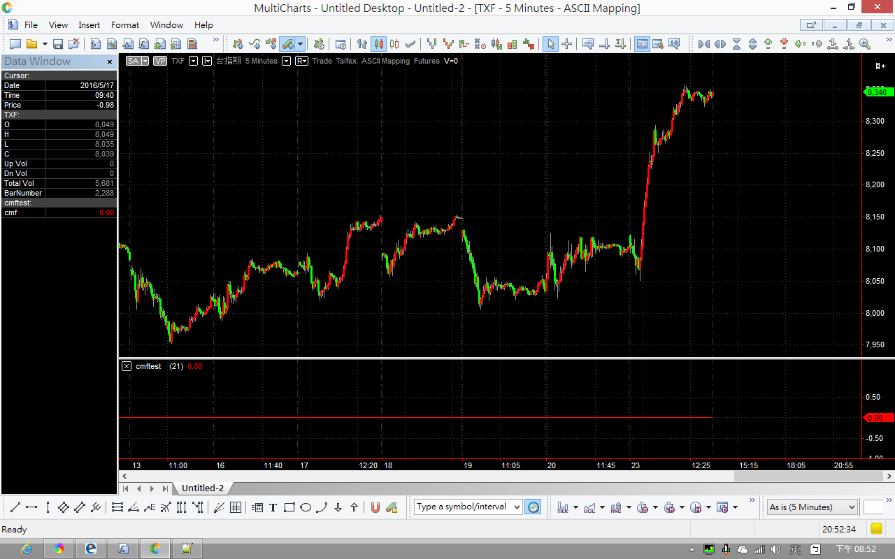

可以編譯
但是沒有值出現
感謝您!

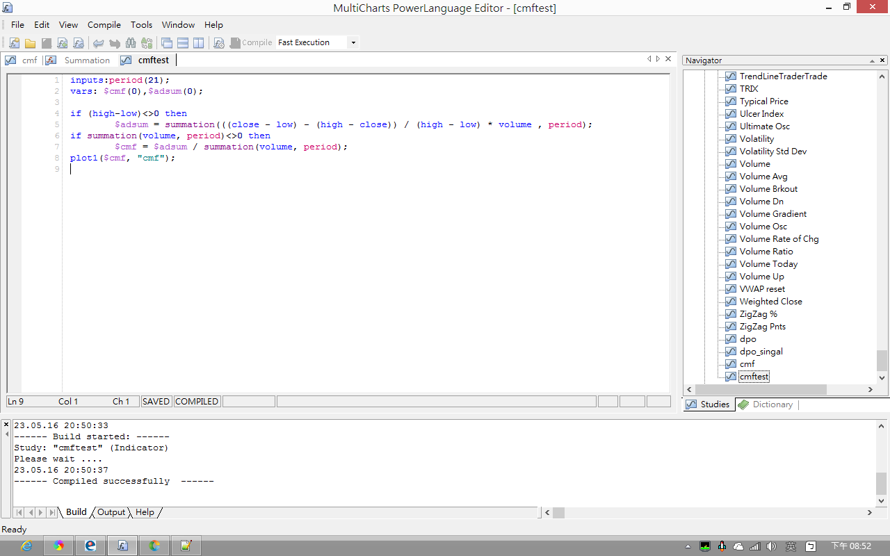

發表於 16-5-23 20:49 | 顯示全部樓層
inputs:period(21);
if (high-low)<>0 then
if summation(volume, period)<>0 then

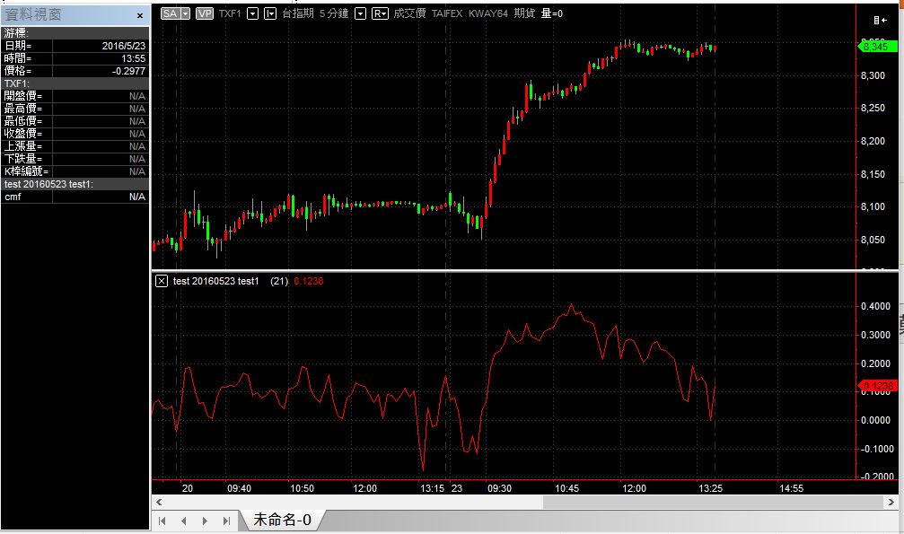

plot1($cmf, "cmf");
我開台指五分K可以啊

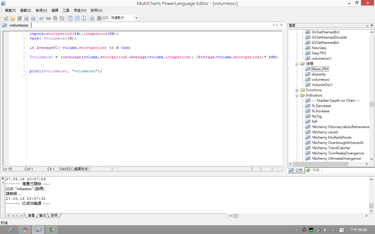

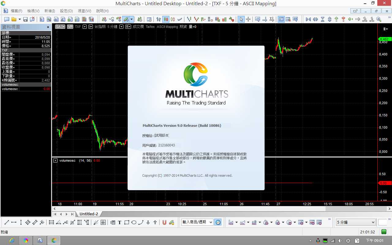

在下重新安裝中文MC9.0後
兩台筆電都是躺下一直線
自訂MC指標volumeocs
  1. inputs:shortperiod(14),longperiod(56);
  2. vars: $volumeosc(0);
  3. if AverageFC( volume,shortperiod) <> 0 then
  4. $volumeosc = ((Average(volume,shortperiod)-Average(volume,longperiod)) /Average(volume,shortperiod))* 100;
  5. plot1($volumeosc, "volumeosc");
複製代碼
在您的電腦有沒有出現曲線
感謝您!!
感激不盡
