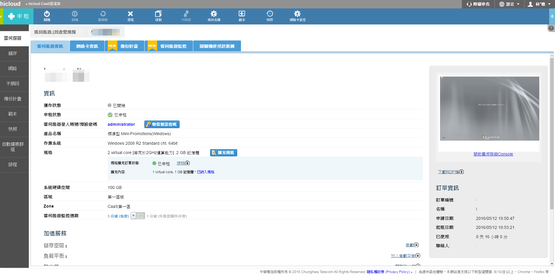

請問版主,Hicloud的系統碟,是SSD or HDD??
 樓主| 發表於 16-5-10 16:45 | 顯示全部樓層
上面寫VMware Virtual disk SCSI Disk Device,應該是一般HDD的磁軌,SSD成本太高了吧
若很在乎速度,可以利用ramdisk,不過要看你想要高速硬碟要拿來幹嘛用的?

我也申請了一個hicloud mini-S,昨晚開通,ping 國內差不多都是1~4 ms。馬上安裝MC,但單CPU又只有1G的VM操作起來卡卡的,光編譯所有的指標與策略就搞了快一小時,索性將CPU多加一個,RAM也多加1G,感覺順暢很多,這幾天假日把系統重建在VM上,下星期上線交易看看。

昨晚把系統建立完成並測試兩種關機方式,以OS內建的排程定時關機沒問題,但以hicloud的排程關機,重開機後,發現我的ramdisk資料竟然消失,我想hicloud應絯真的是模擬按下電源鍵的動作強迫關機,導致正常關機流程該回寫的資料來不及回寫就斷電。
