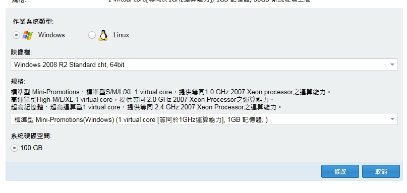

申請測試環境:
我以最低規格來做測試,相信最低規格能使用,其他規格應該就不是問題了,標準型Mini,1 CPU,1G RAM,若日後覺得不夠使用,可以隨時切換更好的規格,不需要重新安裝,就像升級硬體設備而已

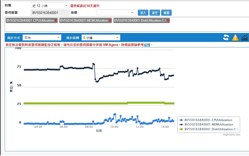

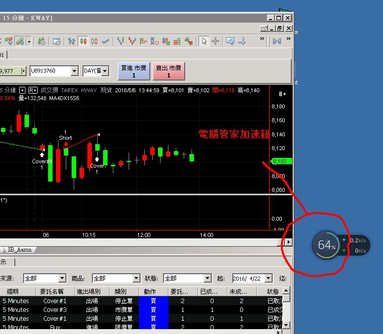

以上是執行中的軟體,另外mc中開啟5個台指圖表策略(每個圖表約5個月資料),3個外期圖表(每個圖表約1個月),當所有軟體開完後,準備完成後,我會按一下電腦管家的加速鈕(這個對於1G ram來說挺重要的),把一些不必要的東西清掉,若你有看績效表或最佳化回測過,都會在記憶體留下垃圾,所以交易前按一下加速鈕很重要,然後就放著不管讓他自動交易,以下為監控報表,目前還沒遇過CPU跟RAM有到100%過,但要再觀察,因為還沒遇過超快市,因此相信如果1G只跑台股,10個策略圖表應該不是太大問題,當然能保險一點2G是比較優的選擇
電腦管家有基本防毒防駭,可監控記憶體與加速,另外也有顯示流量,若你有莫名的流量超過100ks,一值停不住,你有可能被入侵了,我在亞馬遜雲端就中標過,一般你遠端登入操作,平均流量大約都會在30k/s以下,即使盤中也不會超過太多
