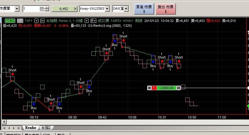

 樓主| 發表於 15-12-2 10:46 | 顯示全部樓層
本帖最後由 blj0511 於 15-12-2 11:04 編輯
如果能依照經驗判斷盤中盤整盤時間, 開開關關,的確有可能賺錢
但剛剛發現重大問題了 ,剛剛一個急殺,K棒被拉很長,但收棒時,就突然分成兩段,程式認為他空在8479,但那時價格是在8465,所以空單成交在8465
主因應該就是一分K周期的關係,讓他的K棒時間拉長,一分到了被切成段,造成誤判,正常來說可能要使用tick,不過回測更是慘烈,交易超多,手續費也是吃光光

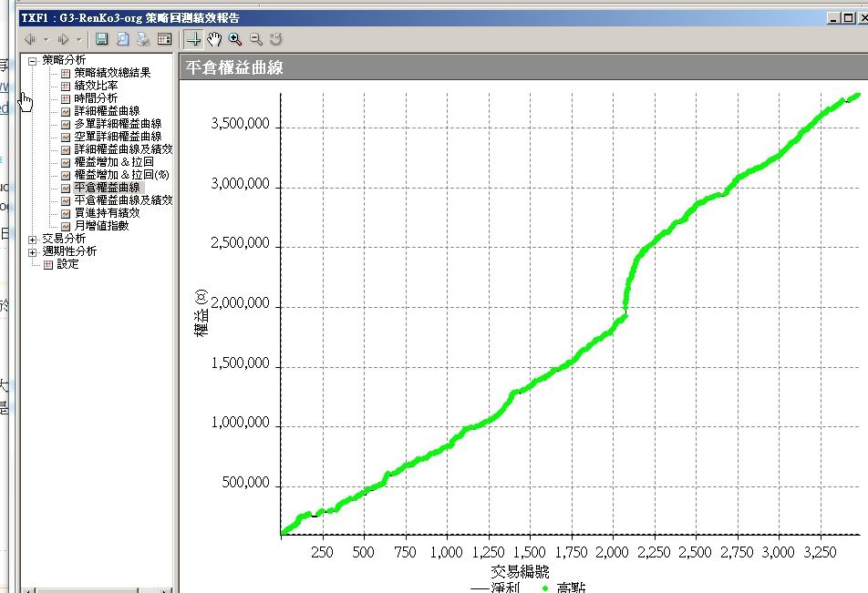

 樓主| 發表於 15-12-3 17:36 | 顯示全部樓層
本帖最後由 blj0511 於 15-12-3 18:00 編輯
請米粉大加入單趟成本300,來回600試試(滑價2點+手續稅)->這已經是最低標準了
米粉大是在開你玩笑的,別跟他認真了
要看爽的這張絕對夠爽~ 只是差再設定,程式都一樣的 20150101~now
