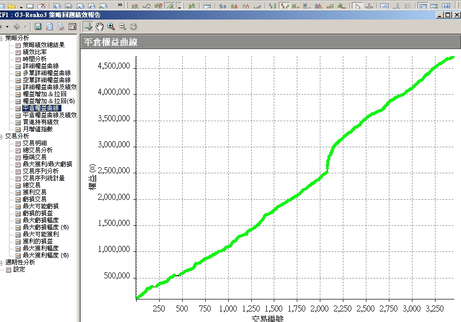

我用renko 3點,TXF周期一分鐘,20150101~今天
上圖是加上成本來回900,但我覺得應該跟實際面差很多
跑起來的感覺是跟影片很像啦

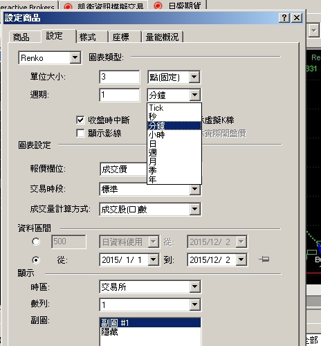

關於周期不同,績效差異很大,不知美大正確來說應該要設定多少周期? 若周期改用tick,績效是慘兮兮,45度向下,100%賠錢

Renko 沒有時間的概念<只有價格的變化
不知道大大怎搞出時間來的>
一口單一年賺超過.150 萬.夠嚇人了~

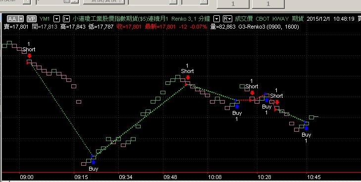

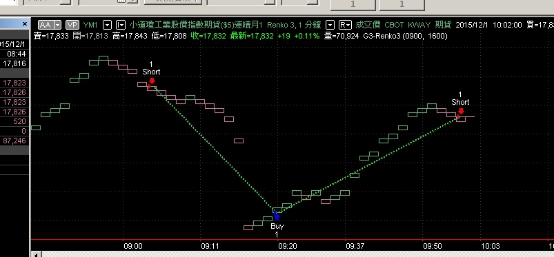

不知道耶,就mc有這個周期的設定,出來的K棒數會不太一樣
剛剛開著小道圖讓他跑,剛好抓到下上兩波,當然不敢跑實單
我所有的進出都是用next bar at market,應該誤差會比較小一些

恩~ 不太對勁,我好像開了虛擬K棒,應該要關掉才對吧,關掉後,加上改成this bar on close,結果慘不忍睹~ 若加上成本會變成-80W
pcking2008 大說的沒錯,要改成this bar on close,比較接近現實,剛剛看YM的跑單過程的確是如此
看來還是不行,YM加上成本也是負的,剛好今天晚上有賺到而已,其他都被成本吃光光了~ 倒賠~
若把成本滑價拿掉是很水沒錯,但實際交易會慘賠,影片是很好看,但只是效果
我再研究看看 先觀察一下盤中的效果,今天剛好YM都還蠻順的

大大說的這個部分應該就是模擬K棒,若有開啟績效的確好很多,關掉後就差很大,看來關掉比較接近實際狀況
