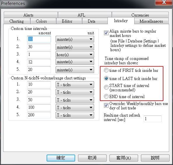

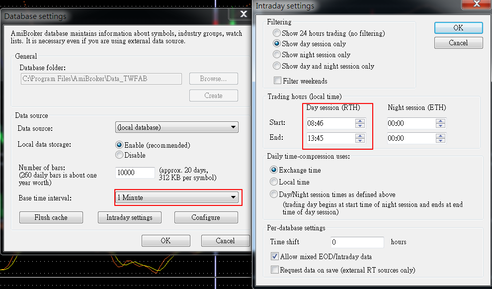

最近剛接觸 AB, setting還在調整...爬文發現一個分線時間顯示的問題...
請教各位大大....是否有解??
設定如下:1.資料源:TWF4AB 轉 rpt 檔, 選 1 min K
2. Database setting如下圖:
3. Preferences->Intraday, 選 "time of LAST tick inside bar"
這樣的設定,每天的第一根k線在各分線圖標示會是
1min  => 8:46
5min  => 8:50 (最後一根k棒是 13:45)
15min=> 9:00 (最後一根k棒是 13:45)
....以此類推..
但是我想要的是 (不看 1分K)
5min  => 8:45  (最後一根k棒是 13:40)
15min => 8:45 (最後一根k棒是 13:30)
....以此類推..
已經試過 Preferences->Intraday 裡的設定
1. 選 "time of FIRST tick inside bar" 與 "START time of interval" 結果一樣
  5min  => 8:46 (最後一根k棒是 13:41)
2.選 "END time of interval"
   5min  => 8:50:59 (最後一根k棒是 13:45:59)
都無法達到5K 起始是 8:45 ...
請教各位大大,是否有解決的方法??
謝謝!!!
