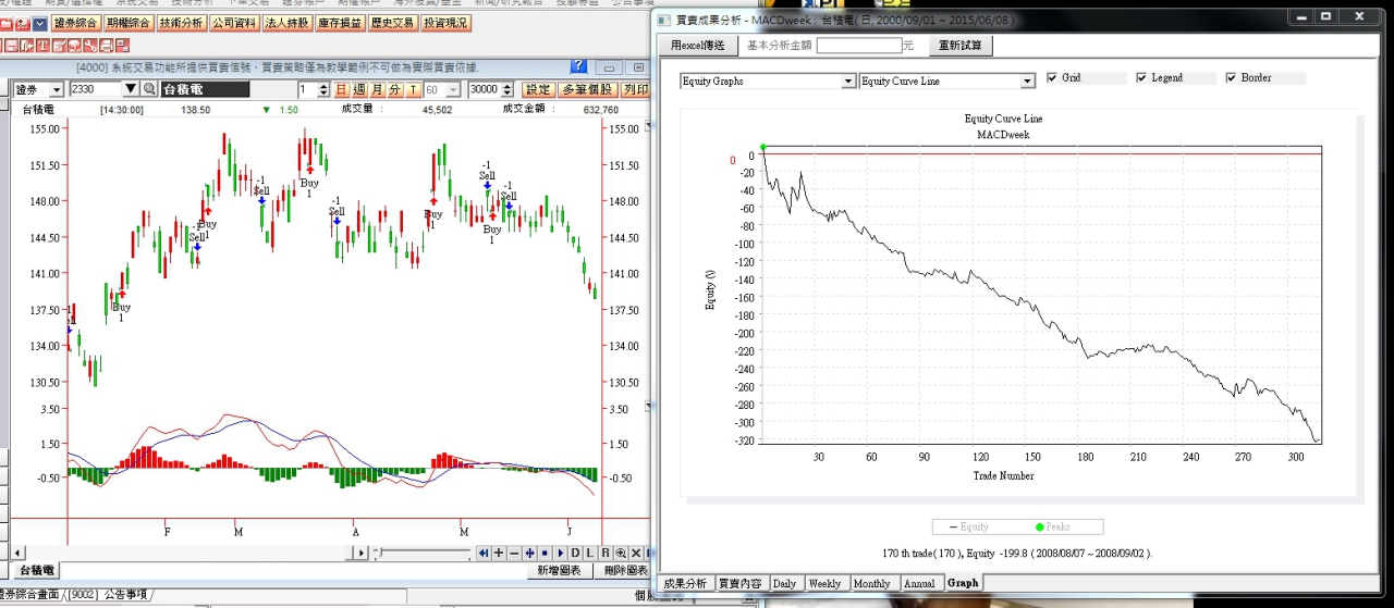

本帖最後由 blj0511 於 15-6-8 18:11 編輯
我幫你寫好了,程式也給你,一毛都不用收,順便附上2330績效
用HTS簡單寫的多空對翻日K,你想的方法我也有想過,有這麼簡單就好了...............
Parameter: FastMA(12), SlowMA(26), MacdMA(9)
Value1 = MACD(Close, FastMA, SlowMA)
Value2 = EMA( Value1, MacdMA)
if value1-value2>0 then
        buy next bar at market
end if
if value1-value2<0 then
        sell next bar at market
end if
台積電股性很黏,不太適合這樣操作,試過其他股票,雖然也都不怎樣,不過比台積電好多了
參數會設12 26是依據三竹系統的預設設定,您看的紅綠棒應該也可能是三竹資訊的軟體吧?許多家卷商的手機版軟體都是用他們家的,改變這兩個參數的確會影響棒子變紅變綠的時機,但我還是以一般值12,26設定
Oklin + 2 太強了
 樓主| 發表於 15-6-8 21:31 | 顯示全部樓層
blj0511 發表於 15-6-8 17:33
用HTS簡單寫的多空對翻日K,你想的方法我也有想過 ...
這位大哥
我想請問你
這個歷史績效是全部嗎?從1994到現在?
另外可以輸出一些DATA到EXCEL?例如我想要的日期(幾年幾月幾日)出現交易訊號, 每次的獲利/虧損....

發表於 15-6-8 23:36 | 顯示全部樓層
smartrader 發表於 15-6-8 21:31
這位大哥
我想請問你
從1994到現在沒錯,這歷史應該夠長了
可以匯出excel日期出手點位都有,不過績效都長這樣了,還有參考價值嗎?

 樓主| 發表於 15-6-8 23:51 | 顯示全部樓層
blj0511 發表於 15-6-8 23:36
從1994到現在沒錯,這歷史應該夠長了
可以匯出excel日期出手點位都有,不過績效都長這樣了,還有參考價值嗎 ...
大哥
會想從1994開始
是因為富邦e01也是從1994開始
所以小弟就假設2330是從1994年掛牌上市
這樣的歷史資料就完整了..
大哥的圖是從2000/9/1-2015/6/8
所以才會想問問看有沒有辦法是從一開始掛牌交易開始
長期的績效往下
是真的沒有參考的價值
小弟再想想看有沒有其他的方法
感謝這位大哥介紹這樣的軟體
