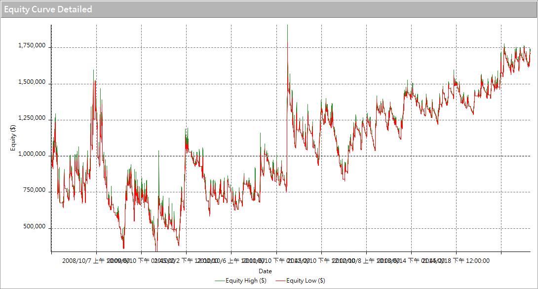

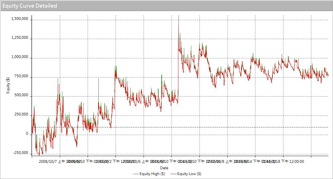

發表於 15-5-28 00:05 | 顯示全部樓層 |閱讀模式
因為小第自己測是,有換月價差績效反而比較好,讓我覺得怪怪的。
↓有換月價差
↓無換月價差
無換月價差
無換月價差

我用有back-adjusted的歷史資料去跑,比沒有back-adjusted的績效好,怪怪的變成不知道該用哪一個去回測
