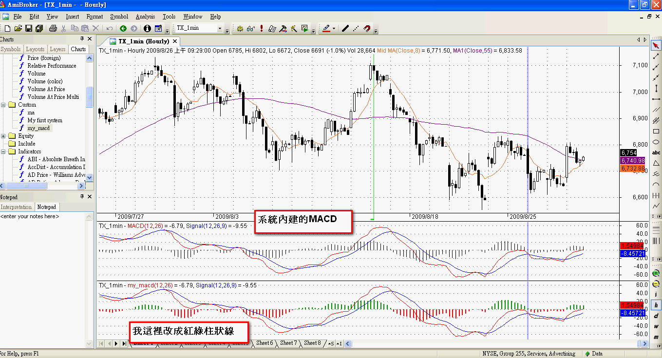

剛才想要MACD紅綠柱狀線。
上網找了寫法。
分享給大家。

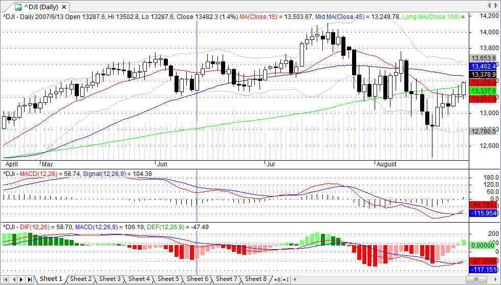

剛才有在別的主題上貼上自己修改的MACD碼。為了和更多人分享,在此也貼上自己用的MACD程式碼及產生的輸出圖。
中間是原本AmiBroker的MACD,下面是我MACD程式產生的圖形。DIF 及 MACD 線基本上一樣;DEF用PlotOHLC畫,所以會和Candlestick一樣粗;同時,除了顏色用正負區別外,同時也和前一個值比,往上與往下顏色會有些不同,所以光用看的,就可以知道DEF的方向。
程式碼如下:

 樓主| 發表於 09-9-18 22:14 | 顯示全部樓層
抱歉。
剛才沒有發現顏色標反了。
外國人真奇怪,
上漲用綠的,下跌用紅的。
修正在下面。

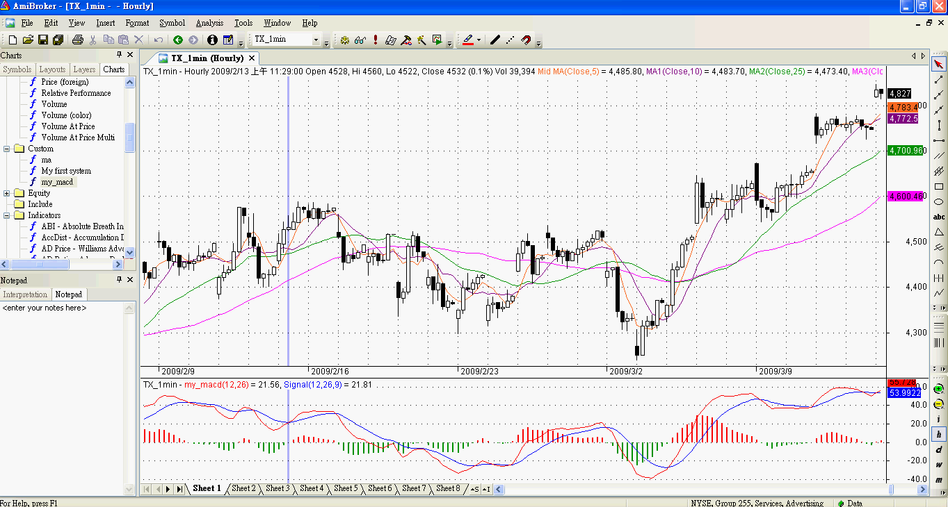

  1. //MACD - Moving Average Convergence Divergence v1
  2. //adapted from code by Tomasz Janeczko
  3. //ideas by Graham Kavanagh and Terry Magic
  4. r1 = Param( "Fast avg", 12, 2, 200, 1 );
  5. r2 = Param( "Slow avg", 26, 2, 200, 1 );
  6. r3 = Param( "Signal avg", 9, 2, 200, 1 );
  7. m1 = MACD(r1, r2);
  8. s1 = Signal(r1,r2,r3);
  9. difference = m1-s1;
  10. Plot( m1, StrFormat(_SECTION_NAME()+"(%g,%g)", r1, r2), ParamColor("MACD color", colorRed ), ParamStyle("MACD style") );
  11. Plot( s1, "Signal" + _PARAM_VALUES(), ParamColor("Signal color", colorBlue ), ParamStyle("Signal style") );
  12. Color=IIf(difference > 0,colorRed,colorGreen);
  13. Plot(difference, "MACD Histogram", Color, styleNoTitle | ParamStyle("Histogram style", styleHistogram | styleThick | styleNoLabel, maskHistogram ) );
複製代碼
