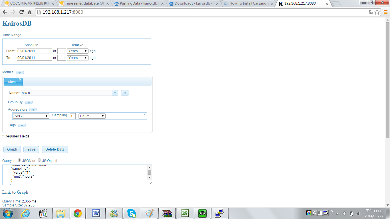

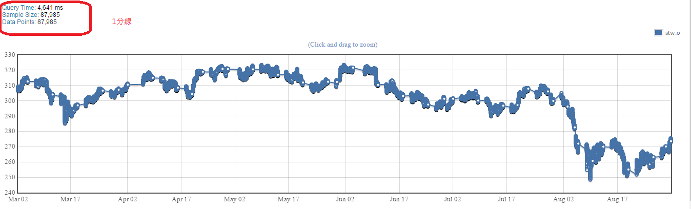

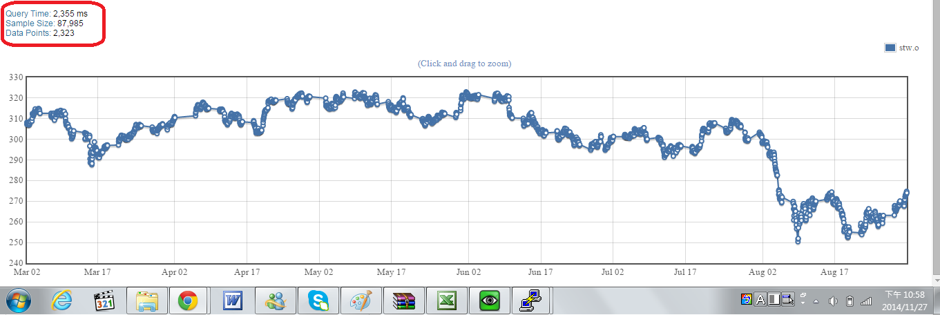

剛剛花了一點時間把KairosDB+Cassandra裝起來,這兩套都是java base的東西,亦即他可以在任何平台上執行。
隨便找了一個分檔資料灌進去做測試,看來效果不錯,匯入與查詢的速度真的夠快。
下面是小時線
這是分線
另外,我還故意把Cassandra 行程砍掉再開,發現不只KairosDB會自動連上Cassandra,甚至連Cassandra的資料都還保存著。真的是很滿意!

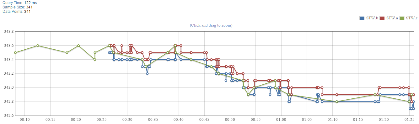

只要報價有來就全部自動存到KairosDB,效果不錯,查詢出來的摩台(我只收了1.5hr)Bid/Ask/Last圖如下
PS.我是在Linux 搭配 pipe netcat 執行這個py,命令如下
python Ins2KairosDB.py 192.168.1.1 4568 | netcat 192.168.1.217 4242
