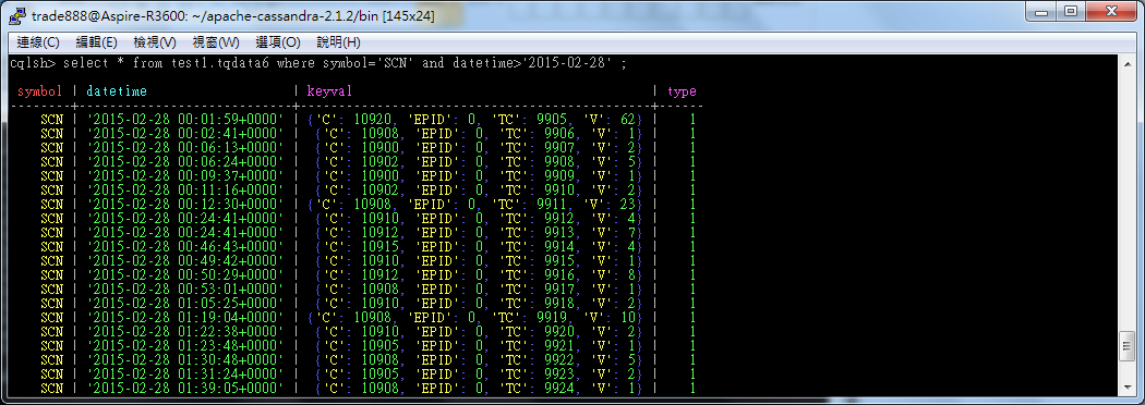

小弟用Cassandra當DB,寫了一個python接收小弟的D2TQMini 的tick資料後寫入 Cassandra,保存所有商品的tick資料。

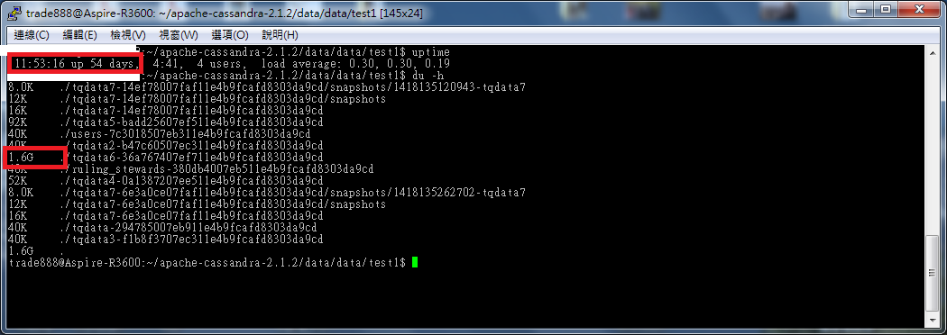

我用一台超爛的省電PC,ACER R3600 (CPU:ATOM 230),不關機開了54天,收下來的資料約1.6G。
這是隨便查一個商品的資料
這個應用的重點是,我只寫了一個PY,然後所有的資料就全部保存進去(其實BidAsk報價我也有收過,但是太龐大後來我就不收了),不需要設定哪些商品要存哪些不要存。並且強調他的穩定度,約60天不關機還能穩穩紀錄資料。

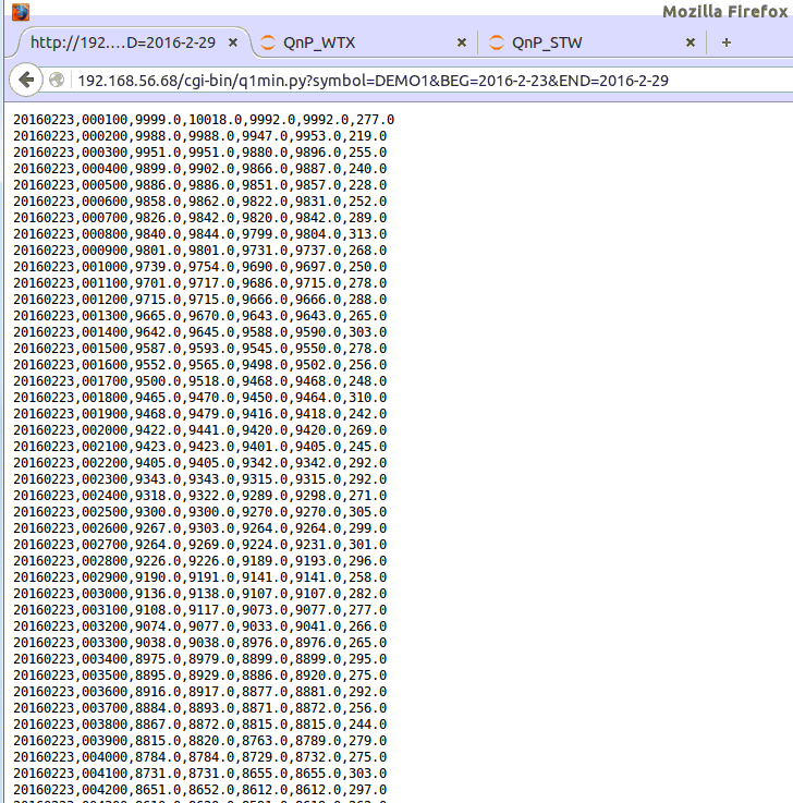

這個機器開起來後提供兩個PORT的服務,
一個是80,這是提供回補使用的,您可以以http://xxx.xxx.xxx.xxx:80 就知道效果(http://192.168.56.68/cgi-bin/q1m ... -2-23&END=2016-2-29)。

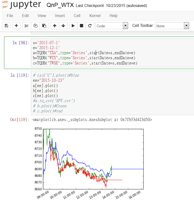

一個是8888,這是一個iPython的介面,可以使用python的語法方式把資料拉出、回測等等,您可以以http://xxx.xxx.xxx.xxx:8888 就知道效果。

Port80, 查詢的截圖:
Port8888, iPython的圖:
