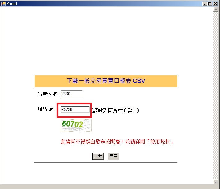

圖1是辨識失敗的案例
有X表示我自己做的字典檔辨識失敗
第5位數在此也是判斷錯誤

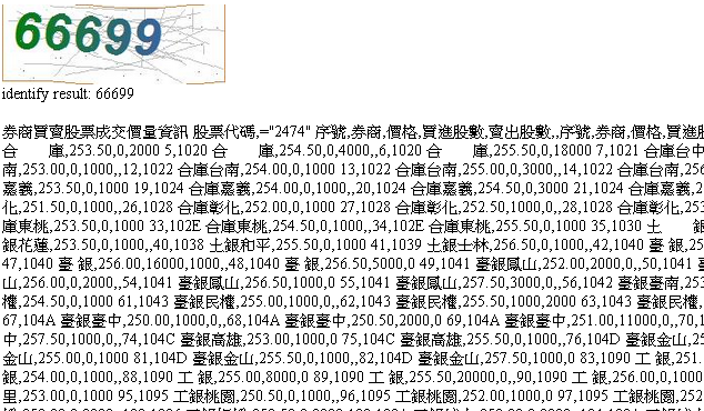

圖2是辨識成功的案例
大部份應該都可辨識成功

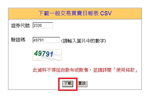

圖1,按下載
註: 這個下載其實也可以不用按,我下面圖2直接按button1即會同按點到它了

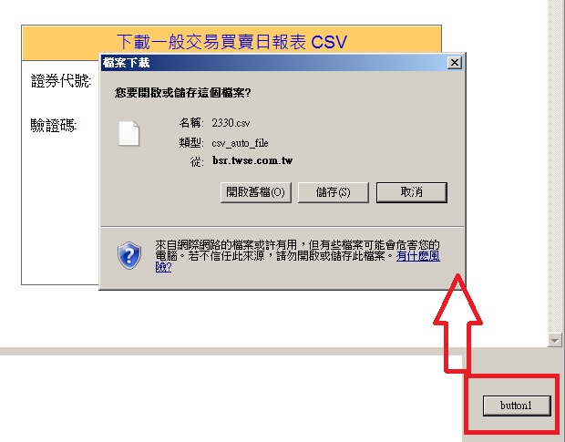

圖2,我目前必須再做一顆按鈕去按它
此時它會跳出存檔的對話方塊
目前就是這一段我卡住,無法自動化
因為我試過抓它的Response Content其實是空白的
這段存檔不知道如何自動化??
