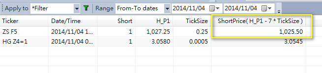

各位先進
今天在測試時發現有一個問題
進場的價格不在K線的範圍內
以下以short 為案例
當 short 成立時
short price = 前K最高價 - 7點
以下用Explore的方式將價格顯示出來

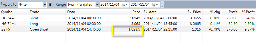

在ZS 2014/11/04/14:45:00 時
short price = 1025.5
同支AFL 回測
ZS 的 shortprice = 1023.5

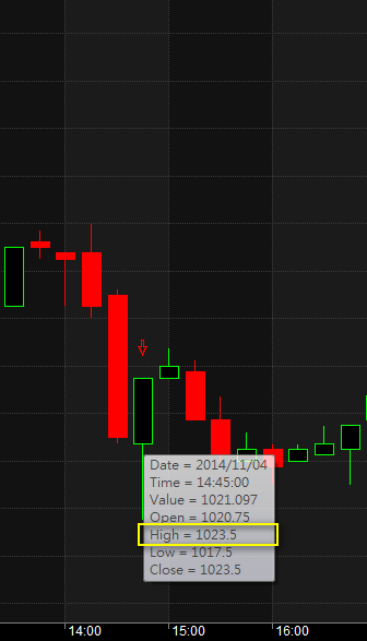

K bar
High price = 1023.5
ZS
在 2014/11/04/14:45:00
有 short 的訊號
但 short price = 1025.5
而 K bar  High Price = 1023.5
在回測結果中不應出現這筆交易

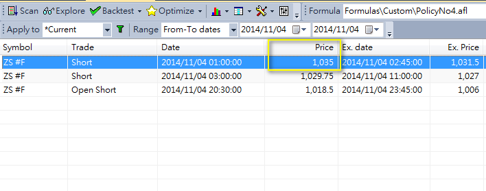

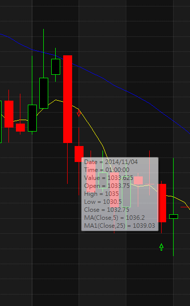

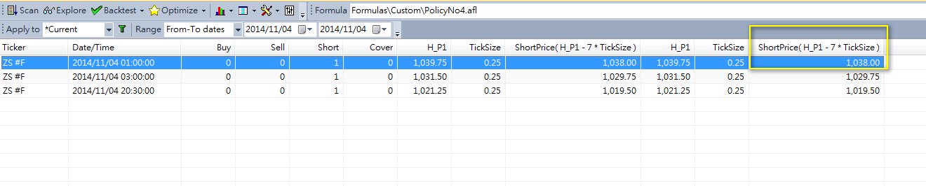

 樓主| 發表於 14-11-5 18:21 | 顯示全部樓層
本帖最後由 skyler 於 14-11-5 18:56 編輯
寫了一個很簡單的範例
結果不多說直接看圖
short ZSTime = 2014/11/04 01:00:00
short price = 1038
backtesting result
short price = 1035
2014/11/04 01:00:00
H = 1035
AFL Test code

    Filter = Buy OR Short;
    AddColumn( Buy, "Buy", 1 );
    AddColumn( Sell, "Sell", 1 );
    AddColumn( Short, "Short", 1 );
    AddColumn( Cover, "Cover", 1 );
    AddColumn( L_P1, "L_P1", 1.2 );
    AddColumn( TickSize, "TickSize", 1.2 );
    AddColumn( BuyPrice, "BuyPrice(L_P1 + 7 * TickSize )", 1.2 );
    AddColumn( H_P1, "H_P1", 1.2 );
    AddColumn( ShortPrice, "ShortPrice( H_P1 - 7 * TickSize )", 1.2 );
_SECTION_END();
有自定義進場價格
最好是多看看回測的入場價是否合理
不然
回測結果與真實情況
的差異大到讓你吐血
WTF
