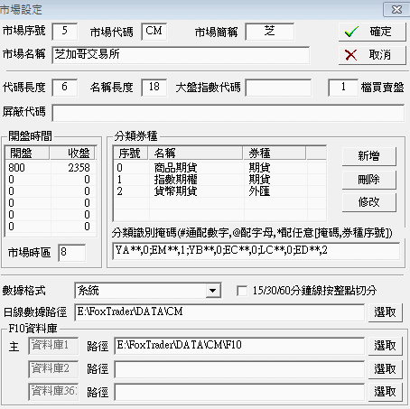

請教各位大大,
及時盤中的K棒從頭到尾只能顯示一根,
請問設定 是哪裡出了問題 ?
[Path]
CSV=Y:\CSV
EzChart=Y:\日盛期貨\日盛鉅富贏家\Bin
EzChart_DLY=Y:\日盛期貨\日盛鉅富贏家\Bin
EXT=Y:\日盛期貨\日盛鉅富贏家\Bin
Systex=Y:\
[Misc]
Default_RealTimeData=1,0,1,0,1,1.0
Default_HistoryData=1,0
TSEIDX_Label=TW1000
OTCIDX_Label=TW1040
Unit=0.000000001
EnableShift=1
EnableDelEXT=0
EnableRestore=1
DDEServer=MMSDDE
[DDE]
CMB1YM=MI-道瓊,FUSA!B1YM&.143,NA,FUSA!B1YM&.126,FUSA!B1YM&.130,FUSA!B1YM&.131,FUSA!B1YM&.125,FUSA!B1YM&.404,FUSA!B1YM&.404,0000,2330,1
發表於 14-10-22 08:41 | 顯示全部樓層
查看你交易所時間設定
 樓主| 發表於 14-10-22 14:09 | 顯示全部樓層
本帖最後由 pop168 於 14-10-22 14:35 編輯
感謝海大,K棒正常了
不過,還是有一個問題,就是飛狐-MI-道瓊所顯示的時間不同調,
K棒的時間 00:58.... 01:00之後,就直接跳到08:01,請問要怎ㄇ解決,  tks
小道瓊開盤~收盤時間的設定 800 -2358 ?   在TWSTKDRV.ini 也要同樣的設定ㄇ ?
ini檔裡面 ..時間的設定,是要設定system,還是要讀取ddeserver ?
市場時區 8 ?  不懂, 還請大大賜教.  tks
 樓主| 發表於 14-10-22 22:46 | 顯示全部樓層
想請問:
如果在TWSTKDRV.ini  裡面,時間設定成讀取SYSTEM的時間,k棒就能正常顯示
但是,顯示的時間(台北)和小道瓊(美國)實際的時間會有差別,k棒就部會連續
如果在TWSTKDRV.ini  裡面,時間設定成讀取DDE SERVER的時間,k棒就沒有辦法正常顯示,WHY ?  有改過"交易所時間設定" 還是一樣....
發表於 14-10-23 18:16 | 顯示全部樓層
ini裡可設定0000,2400.你看盤軟體如有提供國外時間可在INI裡設定時間.飛狐時區在依各國做調整
發表於 14-10-23 20:01 | 顯示全部樓層
交易所時間也可設定0000.2359須在12.00作收盤
 樓主| 發表於 14-10-26 21:59 | 顯示全部樓層
已經設定成功了,感謝海大
