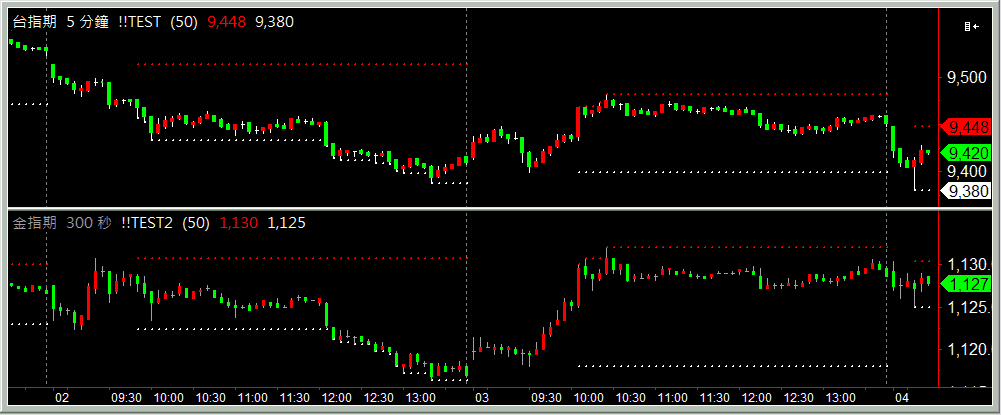

我想這得用兩個指標去做,一個畫 TXF 的你已經有了。
另外做一個指標如下:
input: dayRange(50);
if highD(0)-lowD(0)>dayRange then
begin
   plot1(highD(0) data2);
   plot2(lowD(0) data2);
end
else
  begin
  NoPlot(1);
  NoPlot(2);
end;
然後這個另外做的指標就畫圖到 副圖2,資料計算用副圖1的。 Try it ~

請教一下~如果就讓固定的高低點一路延伸到收盤,不再因為過高破低而變動,程式碼中又該如何去定義??
發表於 14-9-4 10:26 | 顯示全部樓層
新開一個變數就好啦
發表於 14-9-4 10:36 | 顯示全部樓層
daniel 發表於 14-9-4 10:13
如  tibet8168 大所言。
開一個變數去做控制就行了。既然指標裡畫的數值是 highD(0) ,那麼你就開一個變數在你發生條件的時候,用變數把 highD(0) 記下來,而 plot 就改畫變數裡的數值就行了。
當然,收盤要記得做變數歸零的動作。
