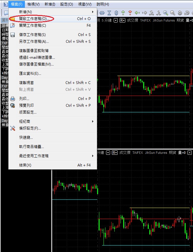

將rar檔下載解壓縮成wsp檔,放到你的MC工作底稿路徑下,從MC打開即可。
我用MC8.5

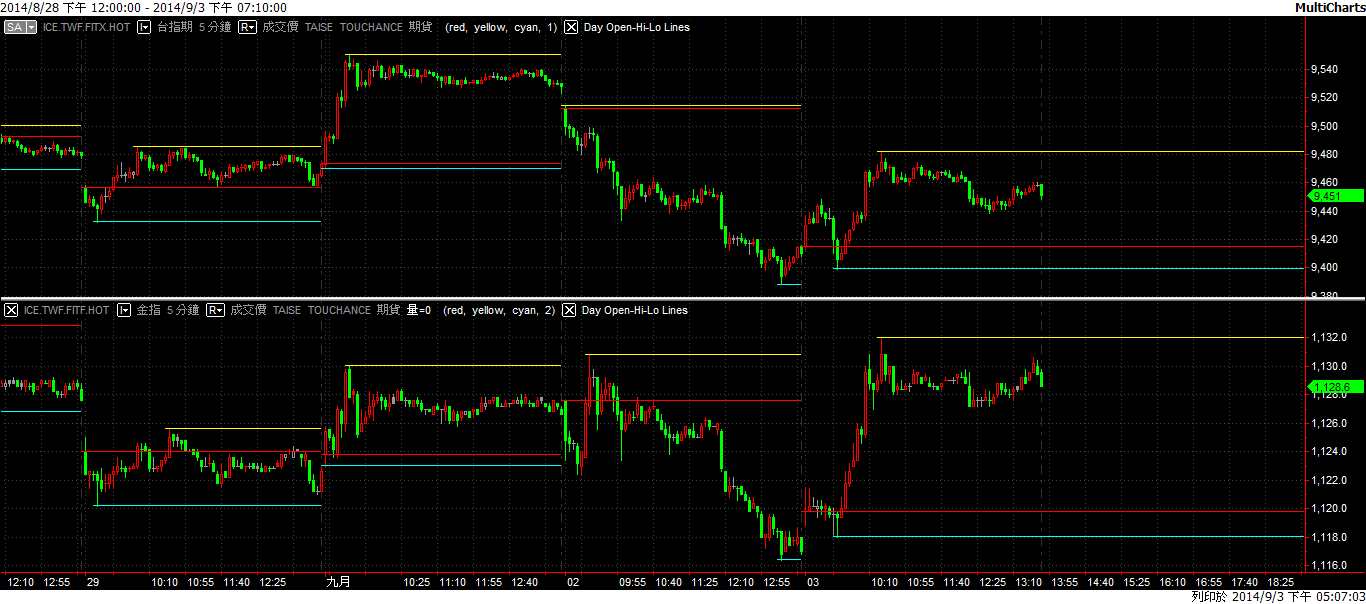

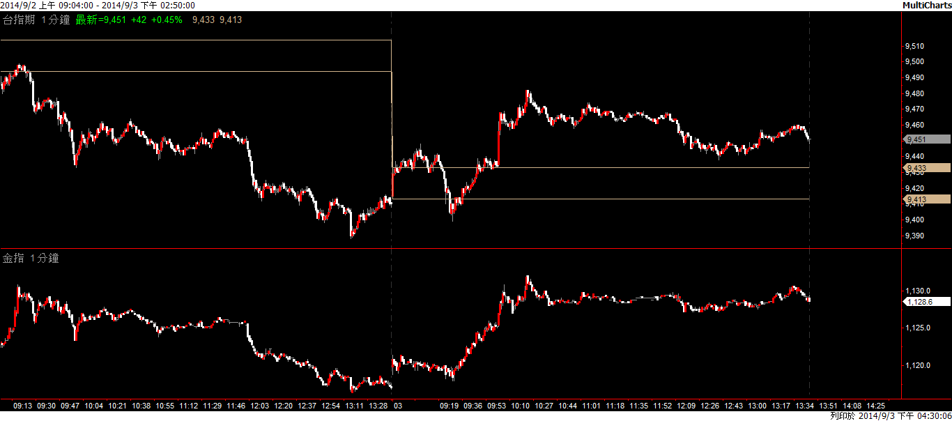

您好~
剛剛開起來較出來用...........發現這和我想的不一樣
第一張圖 是我台指期,但我要再金指畫出來我就畫不出來......
小弟想要的是當台指期劃出高低線段後,其他指數也同時自動劃出高低點請參考示意圖

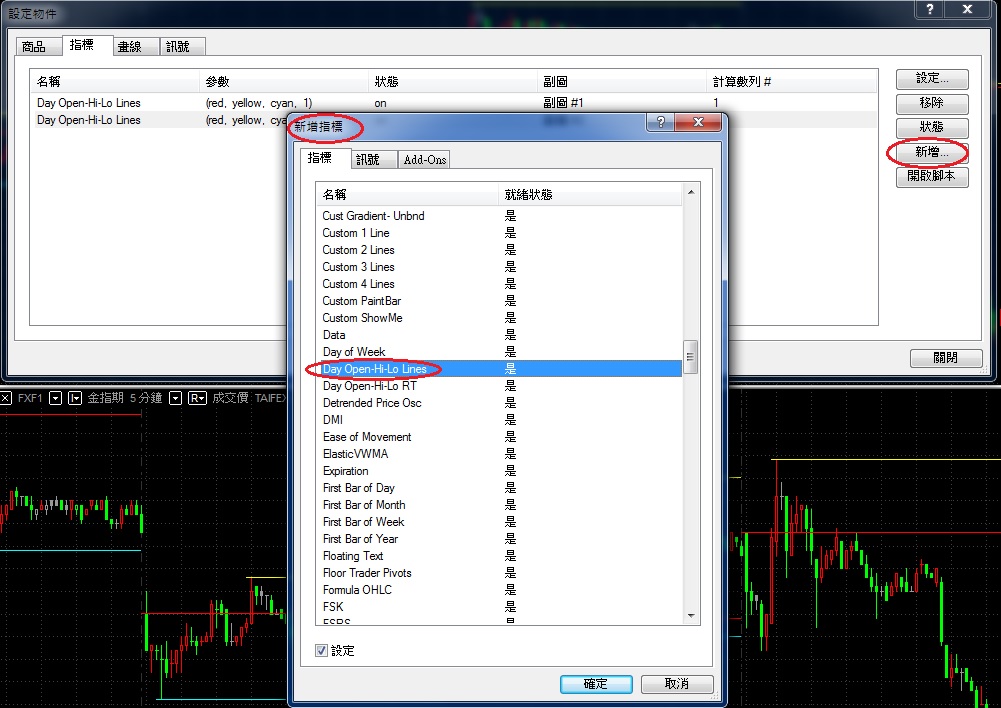

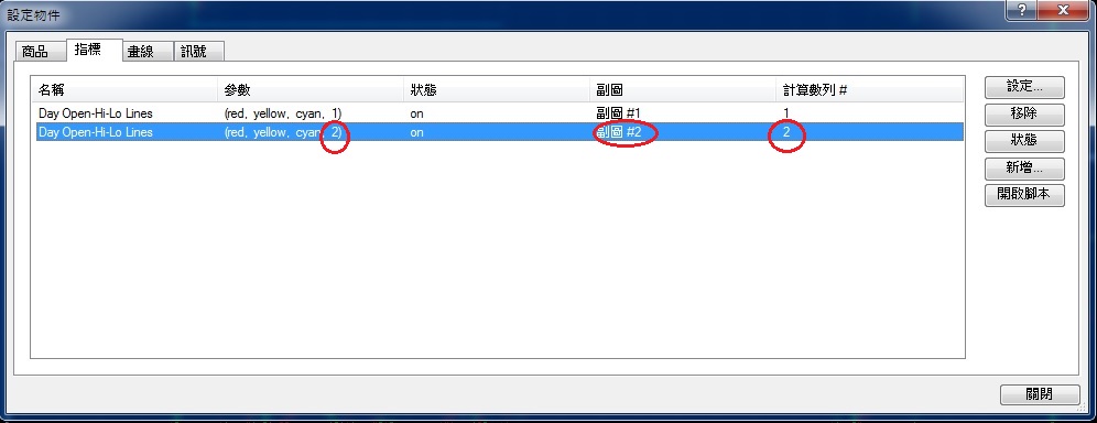

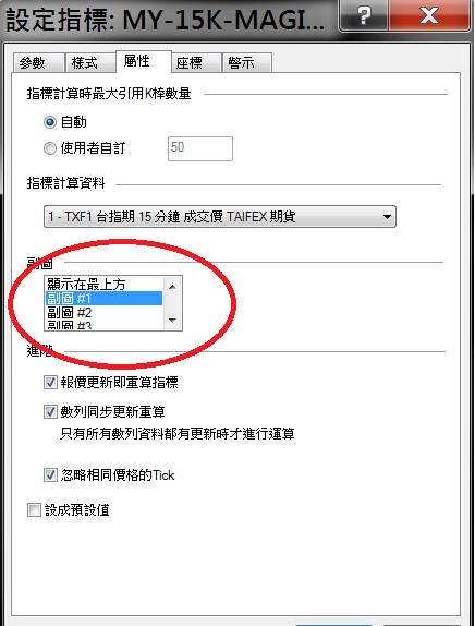

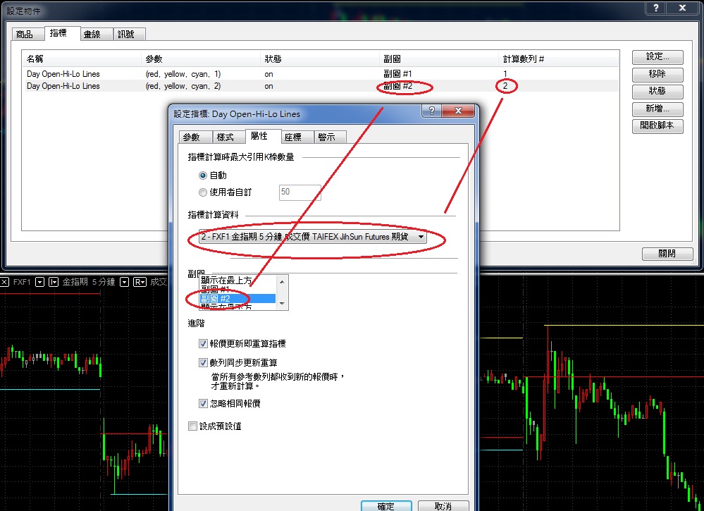

發表於 14-9-3 17:04 | 顯示全部樓層
要按滑鼠右鍵作指標設定如下圖,將副圖2之參數由1改成2
指標設定
指標設定
發表於 14-9-3 17:11 | 顯示全部樓層
如9#樓圖裡按設定之後如下
按設定之後
按設定之後
發表於 14-9-3 17:17 | 顯示全部樓層
當然你要在設定前,先新增第2個指標
新增第2個指標
新增第2個指標

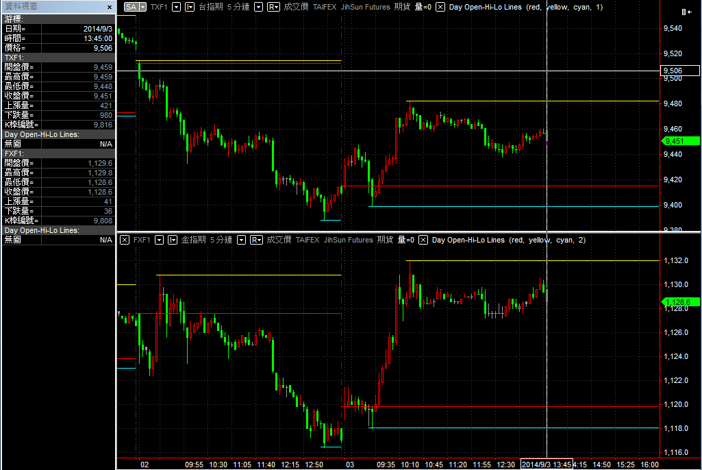

 樓主| 發表於 14-9-3 17:32 | 顯示全部樓層
afang0981 發表於 14-9-3 17:04
請教是向下面這樣嗎??是正常的嗎??
發表於 14-9-4 01:04 | 顯示全部樓層
daniel 發表於 14-9-3 17:32
請教是向下面這樣嗎??是正常的嗎??
就是這樣,
High 是 黃色
Open 是 紅色
Low 是 淺藍色
顏色可以自己改的
