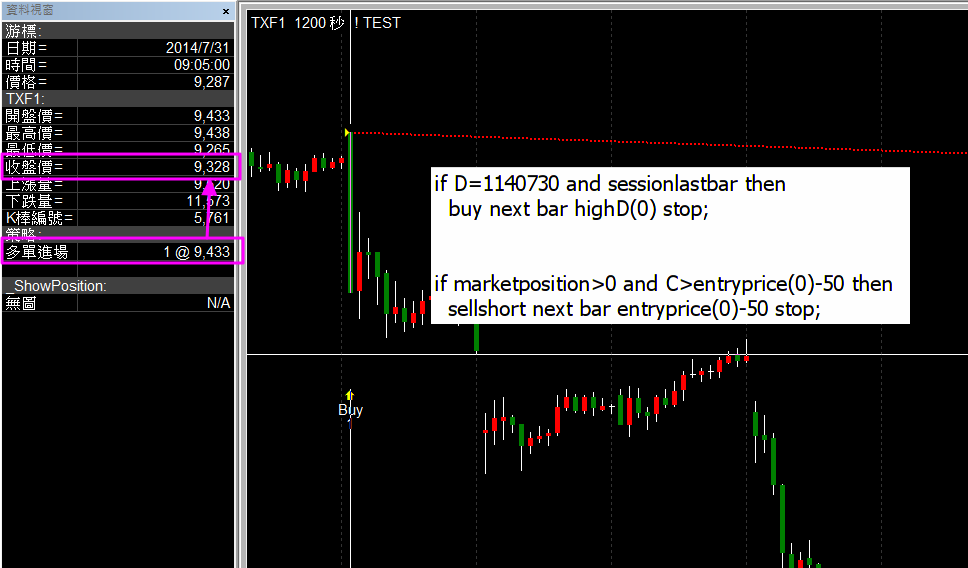

假設一個情境:多單進場的第一根(當根),收盤就收到進場價以下 50點。
那麼後續接著再跌,應該就不會翻空了吧。
比如 buy 9500 stop,一拉高觸到 9500,於是多單進場,但是馬上跌到 9440(買在長黑的上影線中)。
7月底就有發生過這樣的情境...

我有用了一個防止這種情形發生, 就是加上: Barssinceentry(0)>4,  4 根K棒內不會有訊號, 政大還是利害.
