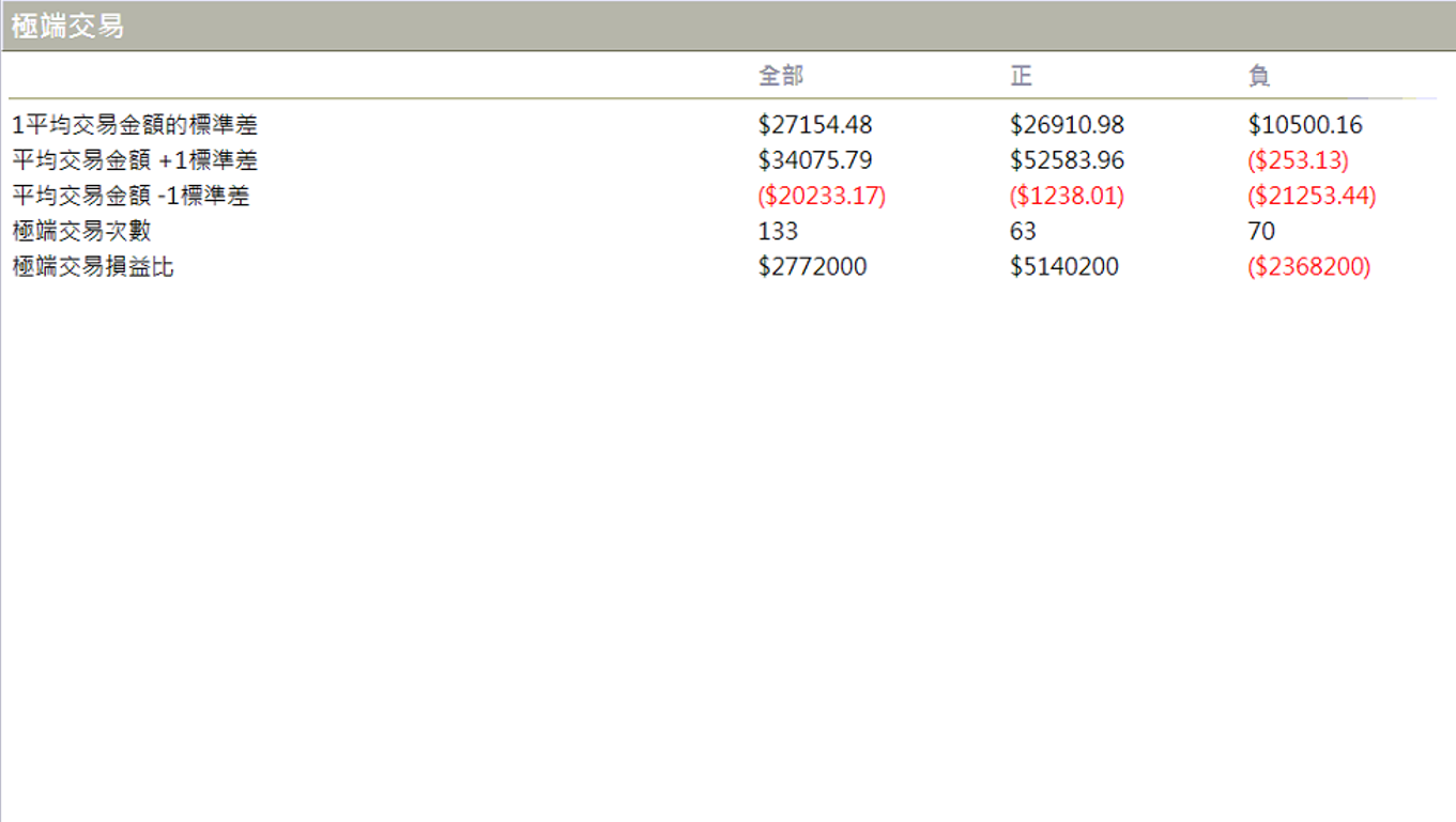

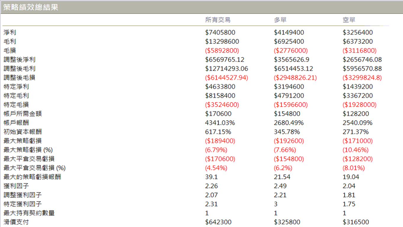

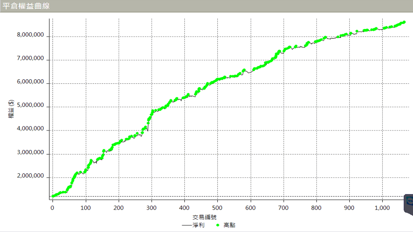

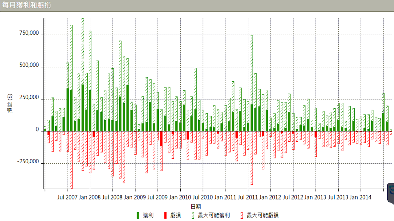

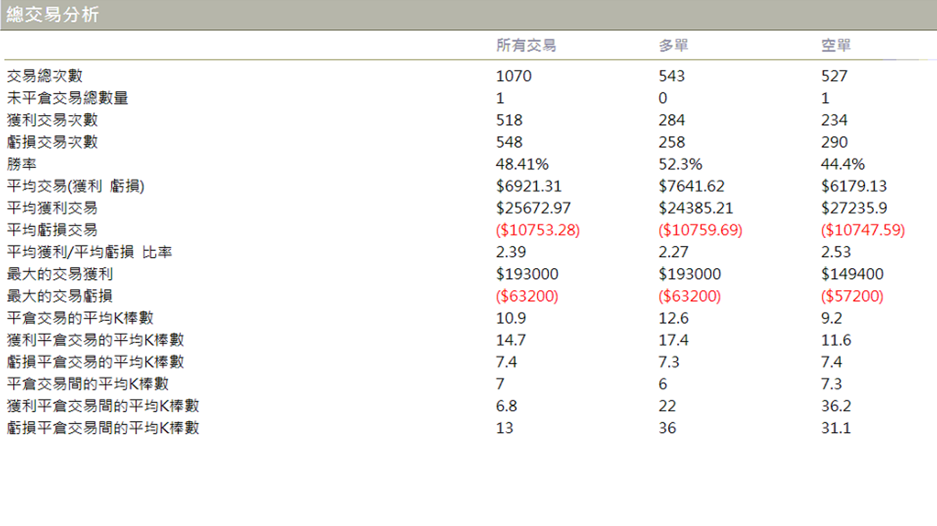

附上其它績效分析圖.

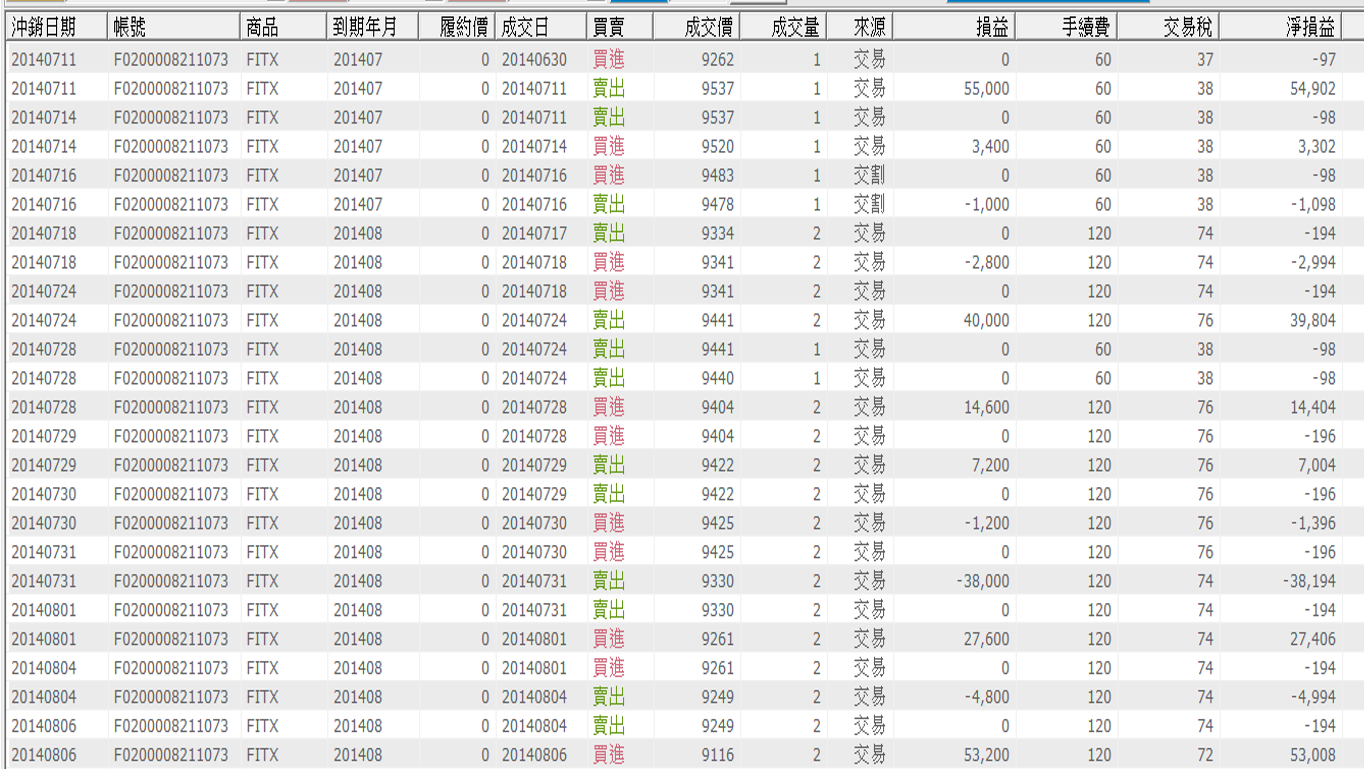

可否請版主附上MC回測報告中的"交易分析">"交易明細",不用全部,只要近一周都可,謝謝!
什麼原因??"交易明細"的進出場價位,就是答案!
 樓主| 發表於 14-9-4 15:59 | 顯示全部樓層
應要求、附上近期交易實績三張圖表
賭神咖啡客 + 2 MC回測報告中的"交易分析">"交易明細&q
發表於 14-9-5 11:51 | 顯示全部樓層
本帖最後由 pcking2008 於 14-9-5 12:01 編輯
賭神咖啡客 發表於 14-9-4 11:07
版主如果改1分鐘或秒線,保證績效更嚇人,不排除有億元績效
可否請版主附上MC回測報告中的"交易分析">"交易 ...
答案就是?
整點進場? 一小時K?
K線內出場?
有用 set 指令?
 樓主| 發表於 14-9-5 12:00 | 顯示全部樓層
pcking2008 發表於 14-9-5 11:51
答案就是?
整點進場?
使用next bar at market 及stop 指令,沒有使用set 指令。
pcking2008 + 2 感謝分享
 樓主| 發表於 14-9-5 12:05 來自手機 | 顯示全部樓層
答案就是?
整點進場? 一小時K?
K線是一小時整點入單.
發表於 14-9-5 12:18 | 顯示全部樓層
本帖最後由 pcking2008 於 14-9-5 12:22 編輯
eychang 發表於 14-9-5 12:00
大大您好
不好意思
因為沒有用過 stop
我的出場都是在K線完成的 close 價 或 next bar market
想請教一個問題
如果有用 stop 會在 K 線中 就出場嗎?
因為我查看某個成交價是在 K線中
感謝
