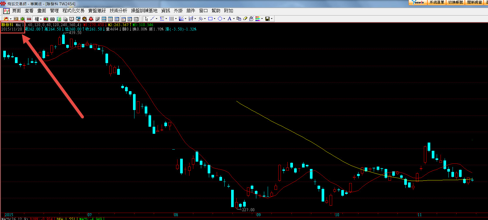

請問各位大哥大姊
請問為什麼匯入匯不了?
股票技術分析裡都只有2007年12月25日的1根k棒

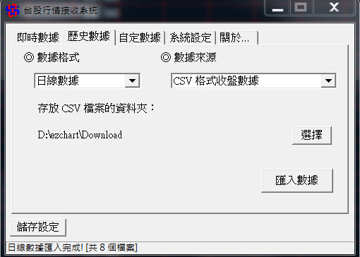

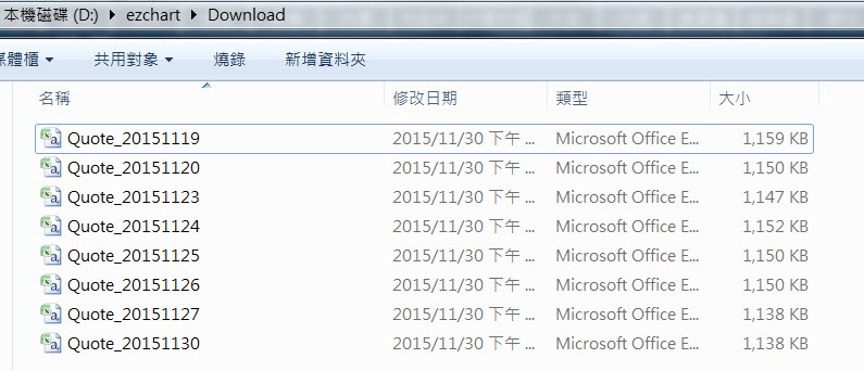

請問我用hunter的TWQUOTE轉證交所及櫃買中心的資料
轉檔沒問題, 轉入飛狐也是顯示成功
但是實際點入技術分析資料, 發現資料並沒有進去, 1119 及1120  是我用Ezchart的資料檔轉進去的
那個環結有出現問題嗎

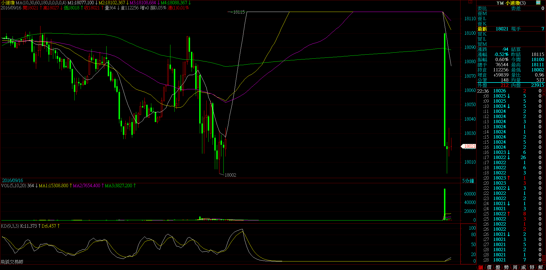

發表於 16-9-16 22:36 | 顯示全部樓層
請問有使用飛狐的前輩們
如果在盤中才開始軟體接收即時資訊的話
要如何把開盤後的資料補齊
小弟我用匯入K線的方式
不管怎麼匯入  匯入幾分K都只能顯示開起軟體接收資訊後的K棒
開盤到開始軟體這段時間都是一條值線
