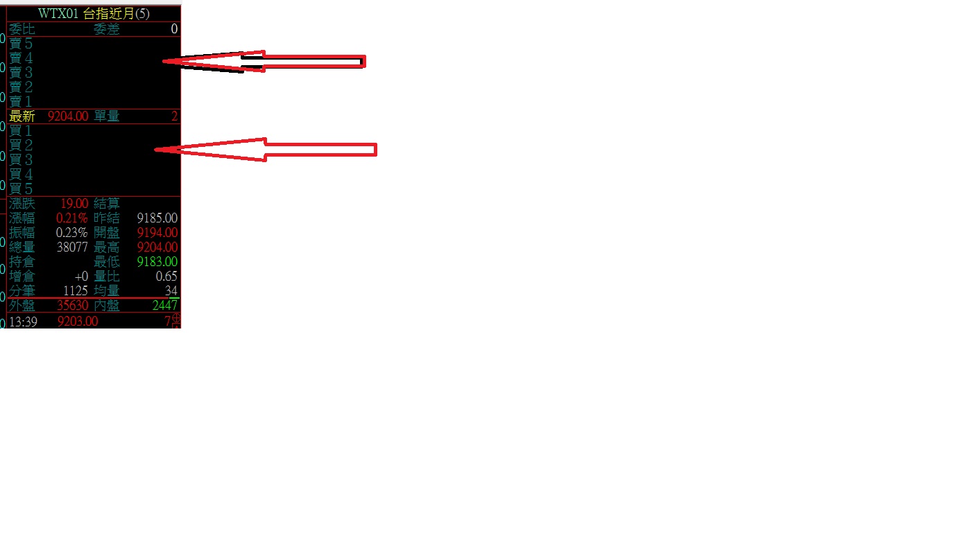

另外請問非狐的買賣五檔怎麼變成一檔
發表於 14-6-12 07:08 | 顯示全部樓層
五檔買賣
五檔買賣
上下五檔買賣
 樓主| 發表於 14-6-12 08:12 | 顯示全部樓層
糖土尼 發表於 14-6-12 07:08
上下五檔買賣
在影片https://www.youtube.com/watch?v=ysV8FS6ZyzQ&feature=youtu.be
