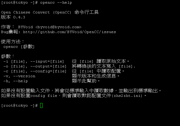

ss.png ..我的跑中文ㄋㄟ~~

我要轉 utf8的~
opencc -i gb.txt -o big5.txt
錯誤:
opencc: symbol lookup error: opencc: undefined symbol: opencc_convert_utf8_free

 樓主| 發表於 14-9-1 19:13 | 顯示全部樓層
本帖最後由 超級美少女 於 14-9-1 19:16 編輯
tinyding 發表於 14-9-1 18:44
底下是 "opencc --help" :
  1. opencc -i gb.txt -o big5.txt -c /usr/share/opencc/mix2zht.ini
複製代碼
