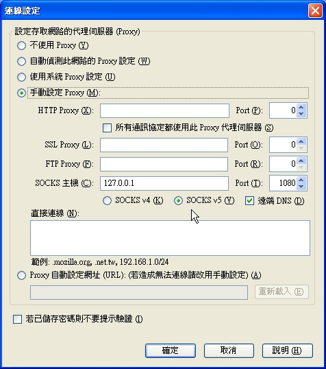

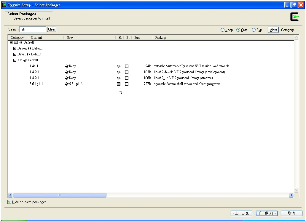

發表於 14-8-16 23:57 | 顯示全部樓層
超級美少女 發表於 14-8-14 10:54
现在直接接网路。帮我试一下
219.71.101.235 port:1080
底下是以 SSH Server 跟 SSH Client 搭配來做 ...
Windows 平台 :
安裝 Cygwin 軟體,並且將 Openssh Server 套件選起來安裝 ... :
查看 cygwin 下有哪些 Server? :
  1. $ cygrunsrv.exe -L
  2. sshd
複製代碼
啟動 SSH Server :
  1. $ cygrunsrv.exe --start sshd
複製代碼
以 SSH Client 建立開啟一個 Port: 1080 :
  1. $ ssh -D 1080 -g 127.0.0.1
複製代碼
在 Firefox 中設定 Proxy 以 Socks5 方式來連接 :
Linux 平台 :
安裝 openssh-server 軟體 ...
啟動 SSH Server ...
