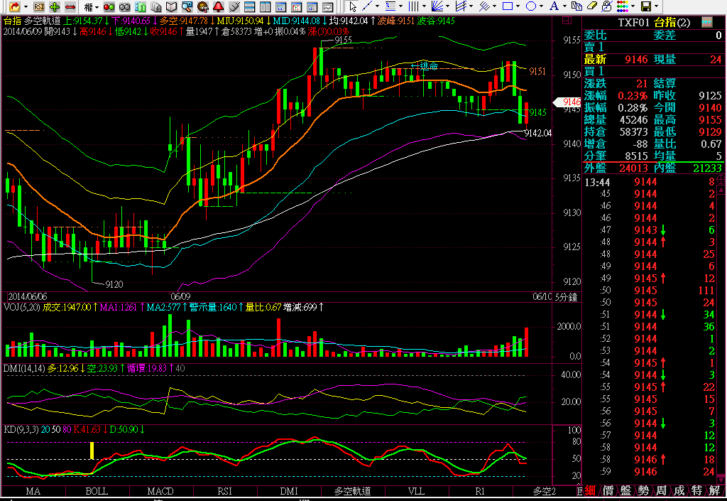

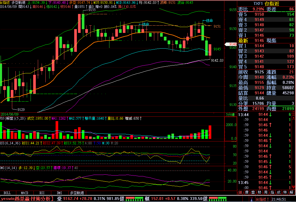

剛有到作著那裏看了一下可接飛狐但並沒說明資料是及時還是需要幾秒匯入一次
及時和秒數匯入會差很大
2張圖用同樣的指標可做比較

 樓主| 發表於 14-6-9 23:45 | 顯示全部樓層
糖土尼 發表於 14-6-9 23:08
海大您好:想請問您的飛狐怎會有買賣五筆,是版本還是設定問題??
那是讓你比較k棒差異
作期只飛狐5分k每天一定要重新整理

發表於 14-6-10 09:34 | 顯示全部樓層
糖土尼 發表於 14-6-10 08:42
是盤後數據問題嗎?我怎麼更新五筆就是沒有...鬱悶中
您看到的五筆是YesWin的畫面
不是飛狐的!
