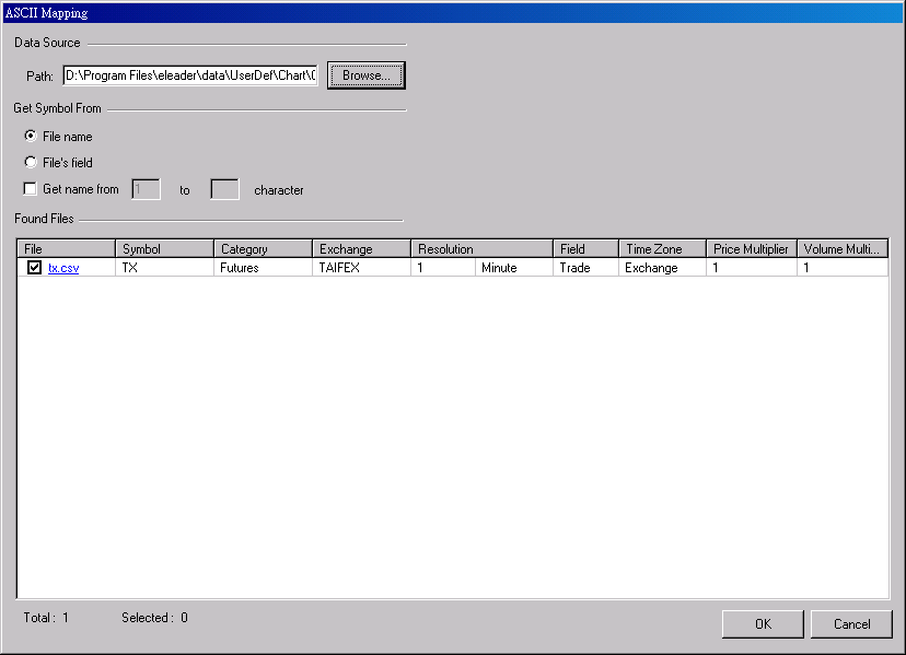

發表於 14-6-18 09:26 | 顯示全部樓層
ASCII Mapping
ASCII Mapping
在下補一張圖
打勾出現才對應成功
僅供參考

 樓主| 發表於 14-6-18 16:15 | 顯示全部樓層
f29825604 發表於 14-6-18 09:26
ASCII Mapping
ASCII Mapping
f 大,
是的,
因為原廠說ASCII Mapping 可以即時更新,
但是我試不出來

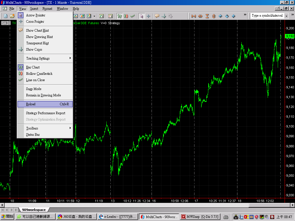

發表於 14-6-18 21:16 | 顯示全部樓層
ASCII Mapping
ASCII Mapping
ASCII Mapping
對應成功後
txt檔可以即時更新
請問自訂商品匯入TXT檔
但是mc圖表k線上
需要reload才會更新
(檢視/回補資料) or (Ctrl+R)

發表於 14-6-19 08:37 | 顯示全部樓層
ytls 發表於 14-6-18 22:15
f 大,
問題是,
如果沒有出現在圖表上,
在下不明白閣下的問題在哪裡
所謂盤中即時更新應該定義為手動回補的動作
並非mc會自動更新
txt需要手動回補
mc圖表k線也需要手動更新
手動回補可以解決萬一盤中缺資料時的緊急做法
不然就交給dde去收資料即可
發表於 14-6-19 08:55 | 顯示全部樓層
補張圖
手動按 (view/reload) or (檢視/回補資料) or (Ctrl+R)
才能將txt的資料
再一次刷新
表現在mc圖表k線上
而txt的資料可以自己用notepad筆記本檢查是不是最新的資料
僅供參考
