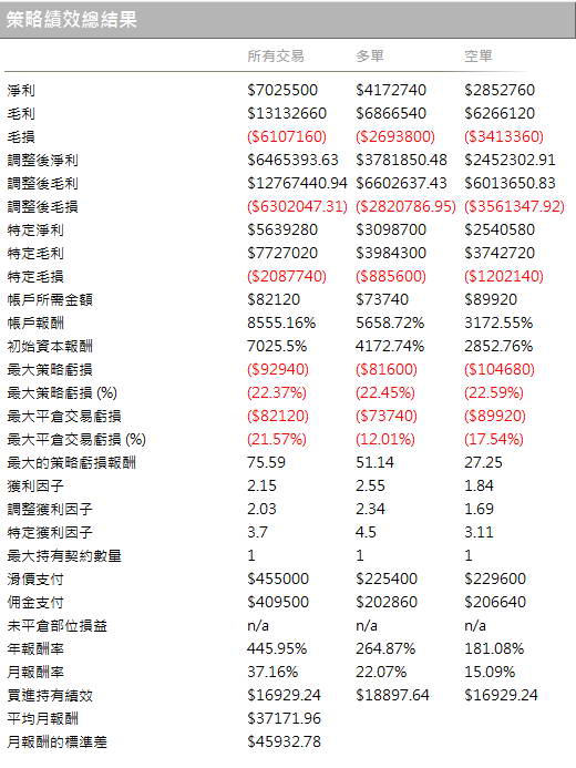

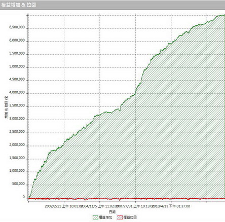

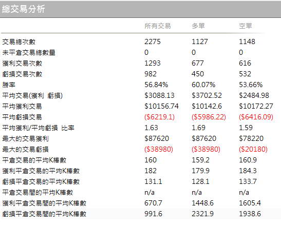

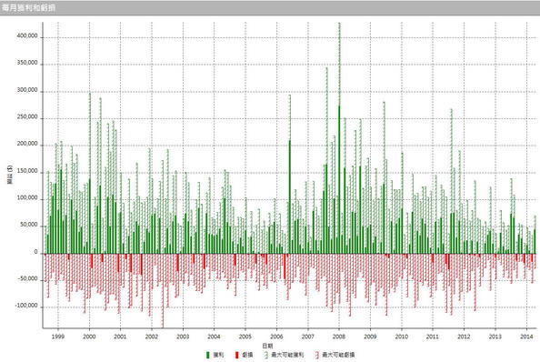

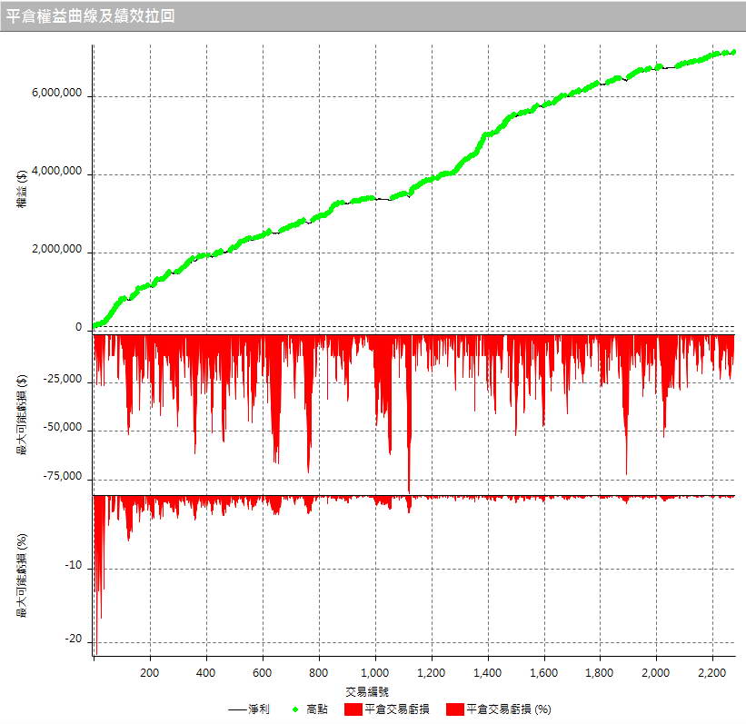

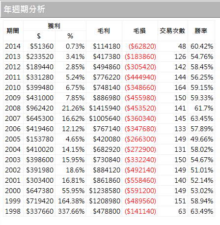

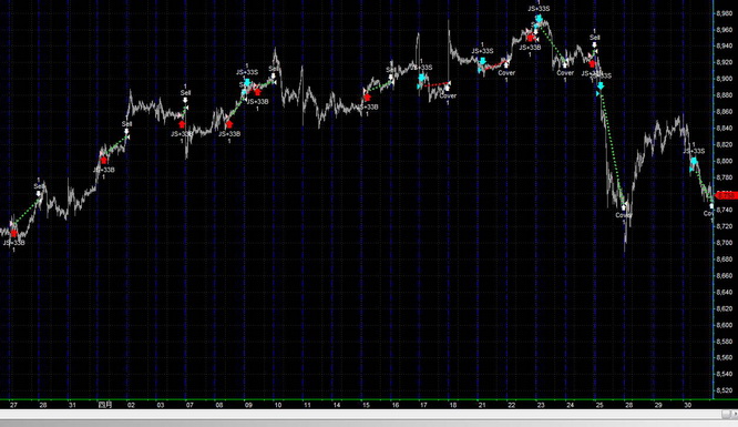

發表於 14-5-30 21:24 | 顯示全部樓層
本帖最後由 Sung99 於 14-5-30 21:27 編輯
個人習慣是資料有多久,就回測多久.....
貼個現役當沖策略(1分K),請高手,勿見笑!
swwang1999 + 2 感謝分享
clast88 + 2 太強了
 樓主| 發表於 14-5-30 21:28 | 顯示全部樓層
這也太強了吧~~~
發表於 14-5-30 23:58 | 顯示全部樓層
Sung99 發表於 14-5-30 21:24
請問參數用有多少個?,有否用set開頭的指令?
發表於 14-5-31 00:07 | 顯示全部樓層
再建議做一做可靠度的簡單測試,將K線時間改為五分鐘及十分鐘,看看是否仍然是45度角、否則over fitting 的機會很高、小心為上。
