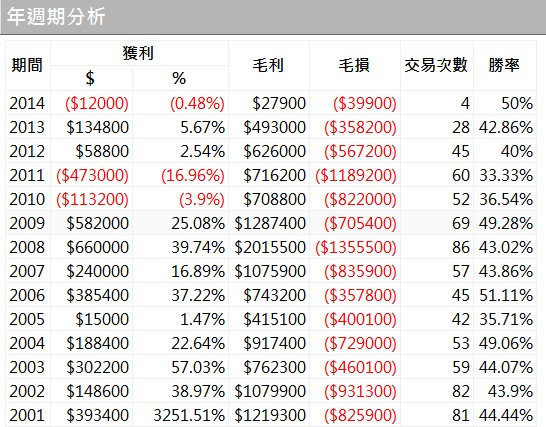

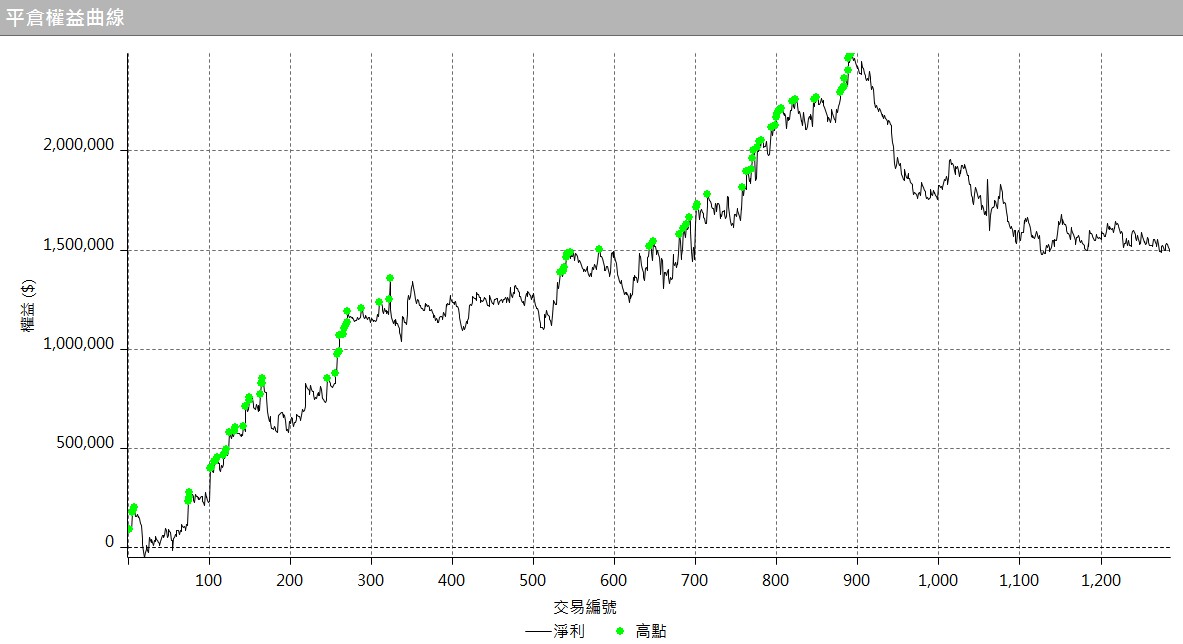

發表於 14-3-1 13:54 | 顯示全部樓層
感謝提供結算日空手程式碼!
我先拿來最佳化回測到2009年12月31日, 假設我做好這支策略後在2010年1月4日,後上架的命運,拿前3名最佳化參數下的命運!(先不考慮停損參數,否則會有over fitting)
這隻策略的壽命??(很多波段策略的壽命在台灣市場壽命不過3個月就成八字形績效曲線)建議各位網友先觀查半年至一年,等有突破績效曲線創新高再使用!
隨便做一支漂亮的波段策略很容易,但實單上架後,能不能賺錢先不說,能不賠錢算好運了!
