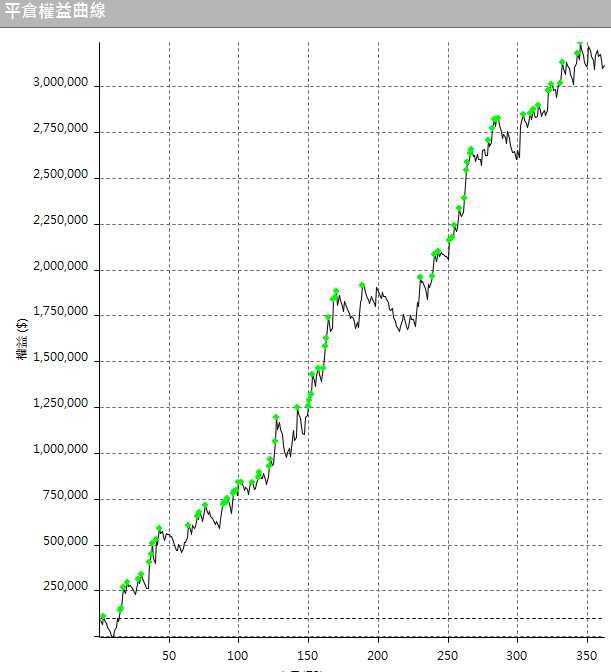

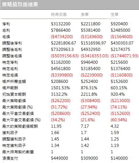

台指期貨回測結果:
時間:2003/1~2014/2
來回成本:1000元
如果Multicharts 用的是卷商版提供的十年歷史資料,要檢查一下資料有沒有漏
這策略寫法蠻簡單的,可以照著上面規則自己寫寫看

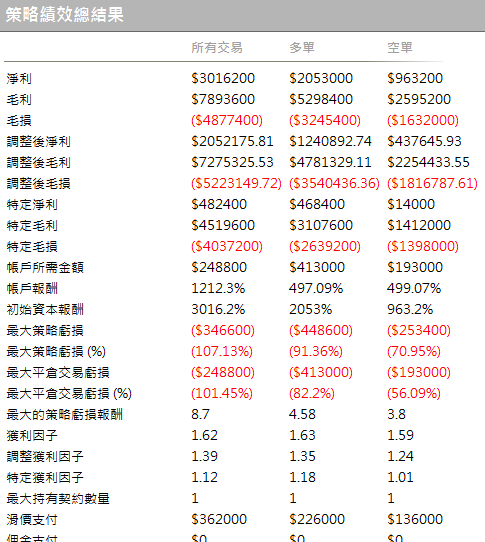

如下是我加入移動停利出場的績效
時間:2003/1~2014/2
來回成本:1000元
