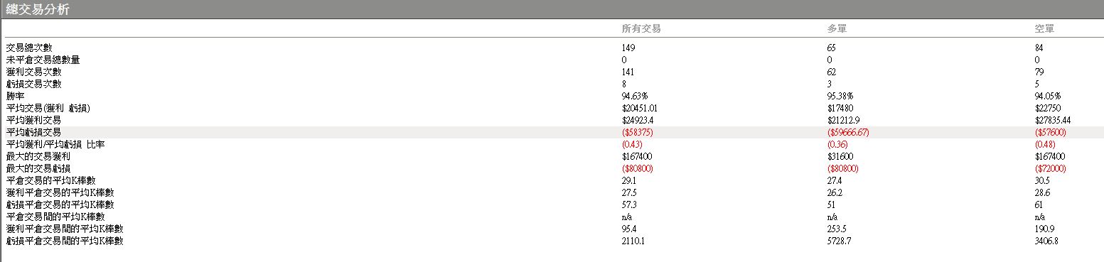

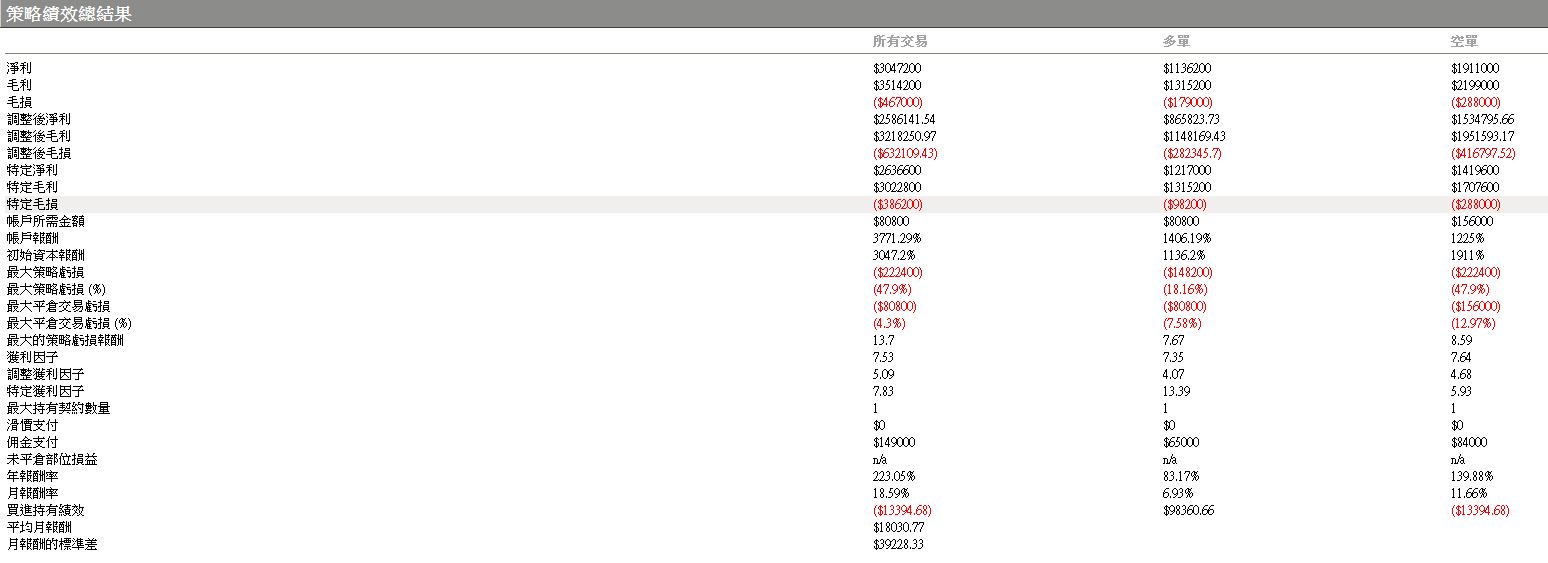

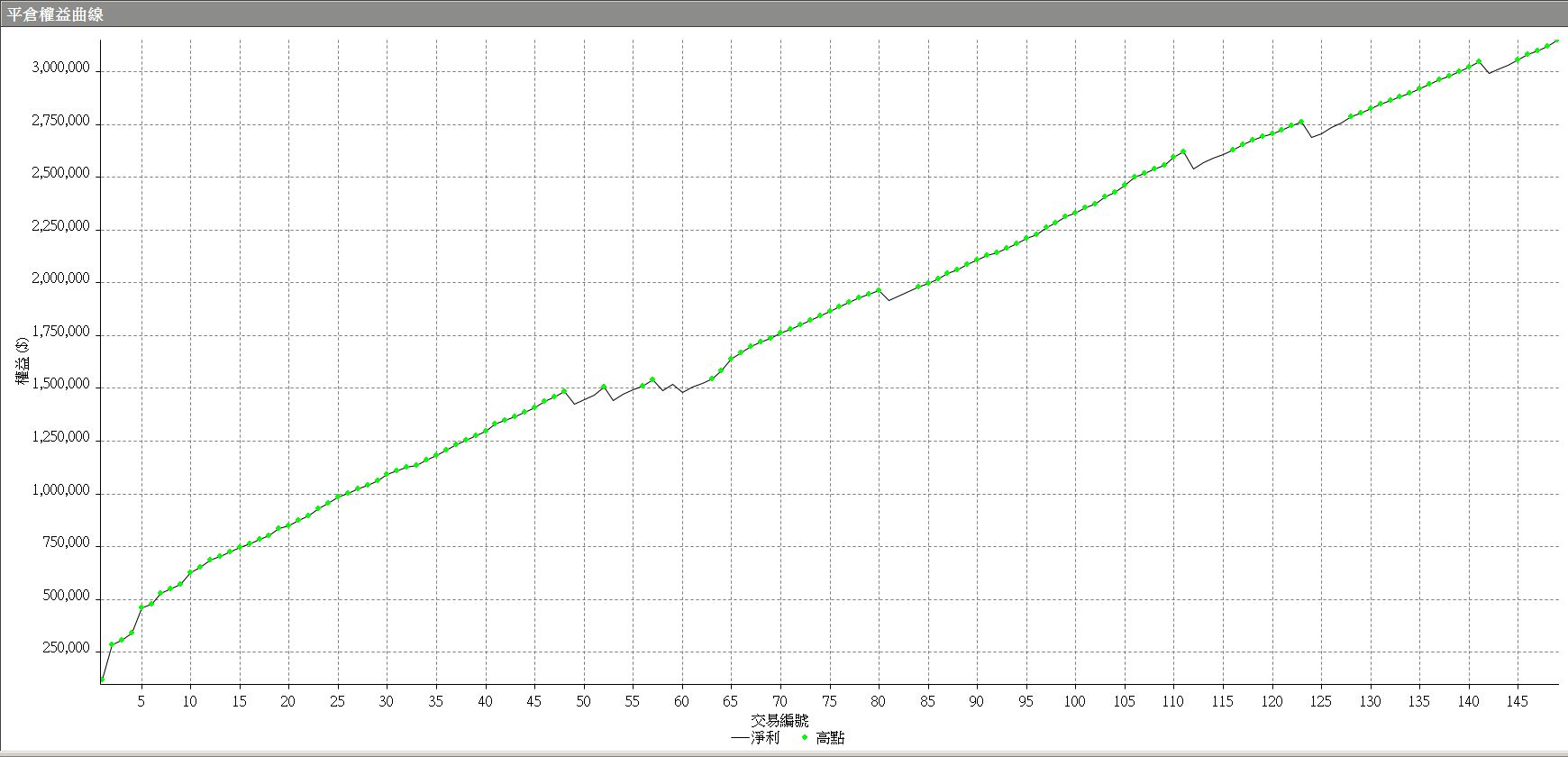

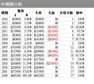

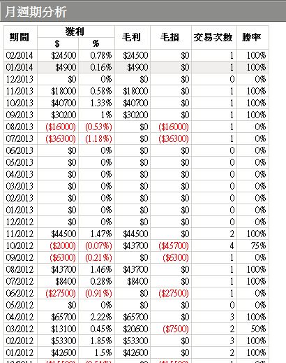

最近從 CoCo 網頁中修改某一個前輩的策略 , 原始策略來至於以下網址: http://www.coco-in.net/thread-23442-1-1.html , 結果得到如下 , 手續費來回加滑價 NT$1000 :
平倉損益
平倉損益
策略績效分析
策略績效分析
總交易分析
總交易分析
年周期分析
年周期分析
月周期分析
月周期分析
哈, 不知道這個策略能幹嘛 ....... 枉費勝率那麼高 (>90%) ,
但是在市時間又太短了 , 所以也賺不多 ........
有人能提供一點意見 , 這種策略還有可能有甚麼用途嗎?
還是乾脆丟掉算了...XD

勝率高低不重要,
在市時間長短更不重要,
策略是否 Robust(穩健) 才是重點!
swwang1999 + 2 可是等好久才會有訊號

發表於 14-2-13 23:06 | 顯示全部樓層
看起來比較像是K棒設定錯了.....
簡單講是類似以前this bar的狀況
參與人數 3金錢 +9 收起 理由
賭神咖啡客 + 2 yeah this bar
swwang1999 + 2 都是 next bar 進出
kilroy + 5 按一個讚

發表於 14-2-14 00:03 | 顯示全部樓層
本帖最後由 期貨藝術家 於 14-2-14 00:12 編輯
陳小花 發表於 14-2-13 23:06
看起來比較像是K棒設定錯了.....
簡單講是類似以前this bar的狀況
還滿有可能的....
因為我買文了.....
看到setpercenttrailing(20000, 10);
set指令會跟this bar有點像....尤其是設的越小...
越會發現回測很讚.....小弟曾經發過的白日夢文.....
類似this bar的錯誤
剛剛改成
setstoploss(99999999999999999999);
setprofittarget(20000);
跑起來是正....但2011年以後就.........
有空再改改看
Ray. + 2 按一個讚
swwang1999 + 2 setpercenttrailing 果然問題多多
