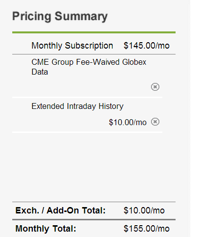

Hi,
小弟這邊幫版大介紹一下 eSignal 吧
以我自己為例子
eSignal Premier $145
*Exchange fee
CME Group
  CBOT $79
  NYMEX $79
  CME $79
Extended Data $10
*Futures Fee $25
*fee can be waived
total: $155/mo
你有開 IB 帳戶,就可以訂閱 CME Group Fee-Waived Globex Data
CME Group 包含了 CBOT, NYMEX, CME 這三個交易所的商品
常見的 6A, 6E, GC, CL, NG, YM, ES 都包了
而 extended data 為歷史資料,大多從 2007/Mar 至今
futures fee 是只要你多訂任一期貨交易所,就會收這個 $25
只有訂閱 CME Group 不會收這 $25
舉例:你要做的商品除了 CME Group 包含的之外
再多訂一個交易所就會加收這個費用
如果只做 CME Group 的話,就沒這項費用哩
參考看看囉,小弟是用得很滿意啦,無論是報價速度、穩定度等

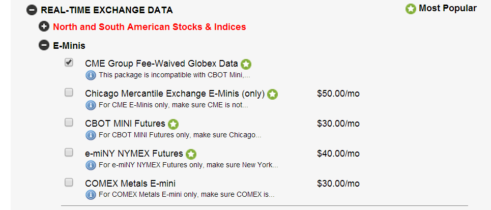

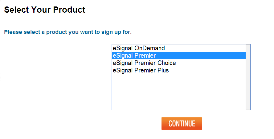

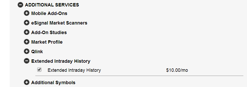

小弟整理一下步驟
1. 至 eSignal
    訂閱 eSignal Premier
    加訂 CME Group Fee-Waived Globex Data
    加訂 extended historical data
2. 在 eSignal 官網下載 eSignal 11
    安裝後,每月至少執行一次,與你的 TWS 連接一次
    來認證你符合 fee-waived 的資格
    請參考此網址
3. 用 MC 連接 eSignal 開啟你要做的商品
    參考網址
大大可以去體驗一下報價的速度與穩定度
參考看看了~~
swwang1999 + 2 感謝分享
jodo + 2 很棒的文章,感恩
