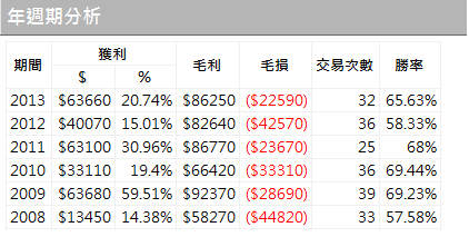

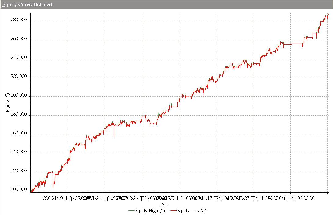

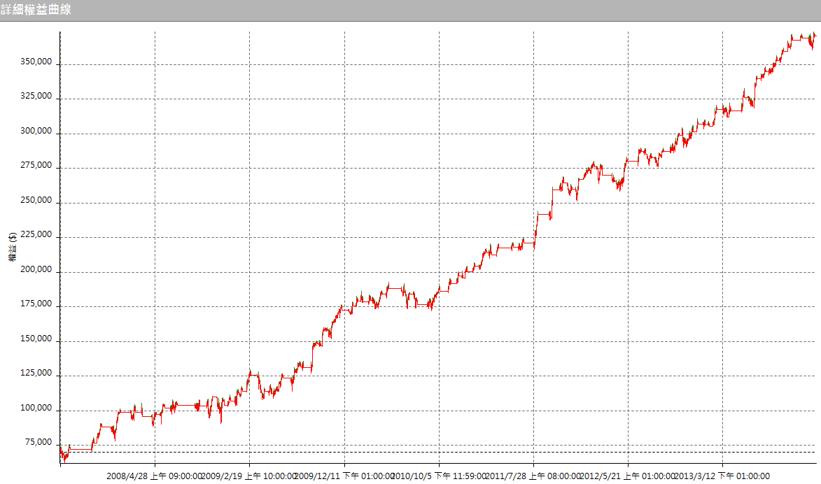

請教一下, 所有策略都使用相同的程式與參數嗎??
覺得黃金有點特別, 一樣的策略, 從日線改成分線測試, 績效會變的非常好, 但別的商品就不見得有這特性!!
我黃金測試結果如下, 但其他商品就遠沒這麼好!! 我這個結論下的很粗造, 我手上有分線的商品並不多, 沒有測試的很完整!!
