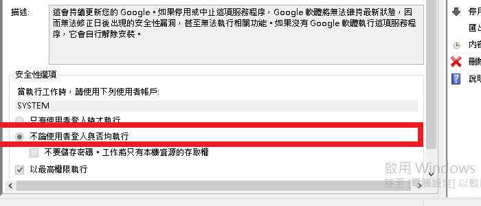

圖片上有一個"不論使用者登入與否均執行",所以你同時可以受到自動登出的保護,登出後時間到又會自動重開後後又自動登入又自動登出,所以確定這方式可行

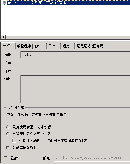

事隔多年,我終於搞懂這問題....
我try出一個workaround做法如下:
建立一個myTry.bat檔內容如下,帳號密碼要改成你的
cmdkey /generic:TERMSRV/127.0.0.1 /user:XXXXX_XX /pass:******** && mstsc /admin /v:127.0.0.1
當這個bat執行過一次後,帳密就記在mstsc理了,以後你可以改只保留以下這行即可
然後排程設定如下,動作裡去啟動這個bat檔,這樣似乎就達成開機後自動登入,卻又不用設"ForceAutoLogon"="1"目的了
只是這樣做法不知有無啥漏洞,還請各為先進多多指教...
