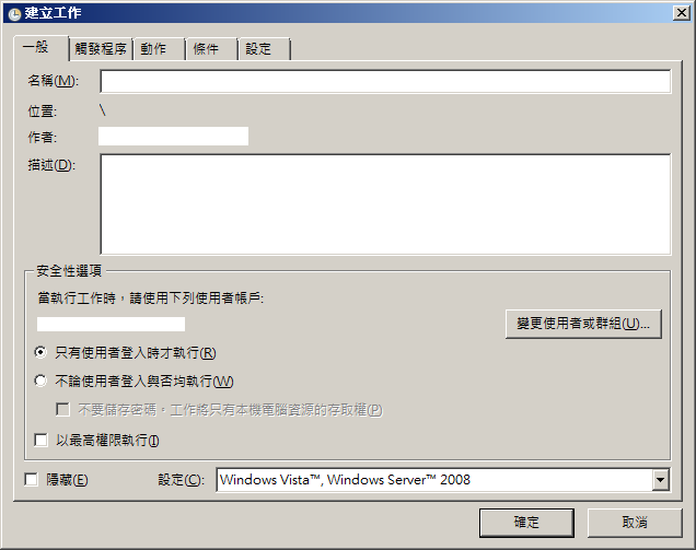

自動登入不清楚,但如果是要執行一些動作,應該透過工作排程就可以設定,
可選登入狀態/非登入狀態執行。

01.設好windows自動登入 (control userpasswords2或netplwiz)
02.設一個排程,當開機完成後自動登出 (排程.bat 內容 shutdown /l /f)
03.設一個排程,時間到了自動開機 (排程.bat 內容 shutdown /r /f)
04.時間到,系統會自動重開機,重開完後就會登入了,而且時間到又會自動登出
