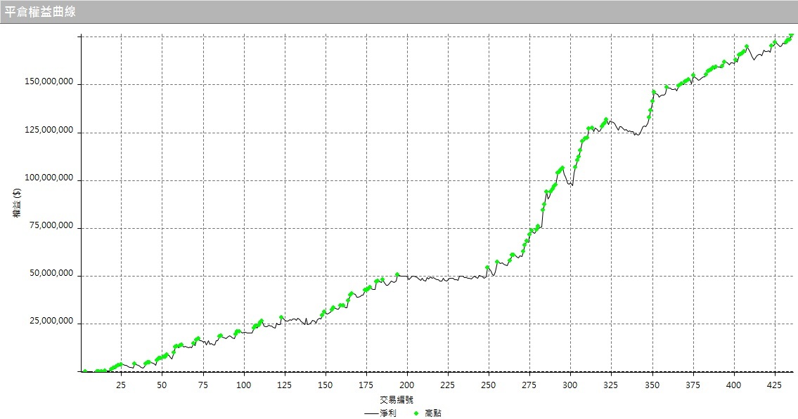

今天有跟高手網友切磋一下...
一杯小七咖啡換來許多心得...
就想說...如果T10每賺30萬就加碼一口會怎樣....
結果就變成.......請看下圖了...(手續費一樣來回1000....有設每口交易....而非每口哦....)
swwang1999 + 1 哇, 沒算錯 0 的個數吧 , 人生如 "億" , .
cite + 1 太強了

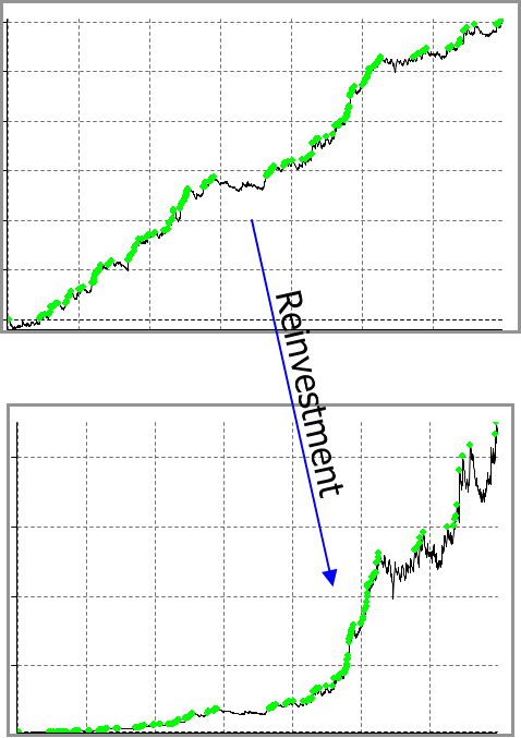

我以為單口策略在績效會往右上線性走的狀況下,把資金量引入下單口數計算的 Reinvestment 模式,績效曲線的"形狀"應該都會有明顯變化的說,比如...
期貨藝術家 + 2 太強了

曾永政 發表於 13-12-7 21:42
我以為單口策略在績效會往右上線性走的狀況下,把資金量引入下單口數計算的 Reinvestment 模式,績效曲線 ...
阿政大的聖杯呀~~~
我也想有這種曲線呀~~~
有可能是我寫的不對....
阿政大您知道我是拼裝而來的呀...呵呵....
聖杯就是要這樣....呈現指數性成長...
 樓主| 發表於 13-12-7 22:11 | 顯示全部樓層
swwang1999 發表於 13-12-7 22:06
用 125,000,000 換算下單口數 = 125,000,000/30萬 = 約416 口
MDD 目測 , 約 500 萬 , 如果換算成單口 MDD ...
我這圖是騙人的.....
真敢這樣做.....
小弟已經發了....
不過....我加了參數....可以隨我要的時間開始加碼....
之後再看看有沒有機會累積再說
swwang1999 + 1 加油!加油!

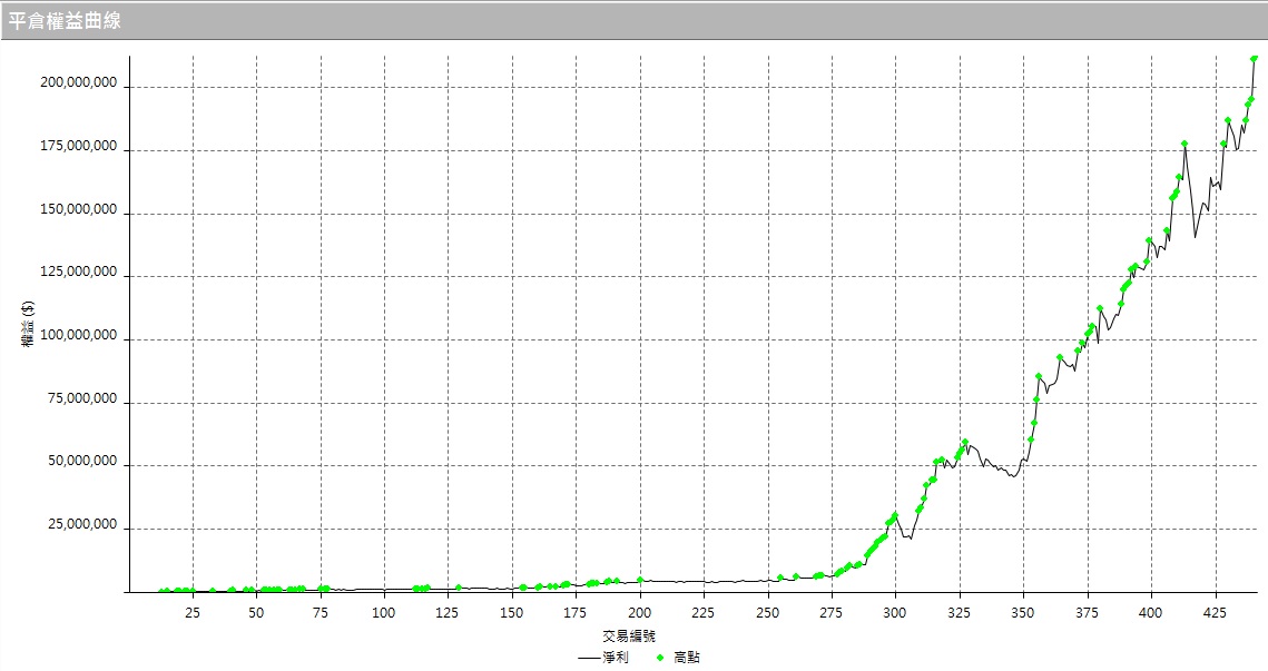

 樓主| 發表於 13-12-7 22:27 | 顯示全部樓層
阿政大
紅色是我自己寫的獲利加碼不分
就是從2007/01/01(MC是要用1070101)開始...
只要賺FM....就改做FM/GG的整數口數...
可能這樣寫有錯誤吧....
但我自己摸只能摸出這樣了....呵呵
Input:
       N(xx),
       NV(x),
       N1(x),
       RR(900),
       GG(1500),
       TL(1070101),
       SP(xxx),
       SL(xxx);
variables:
       BN(0),
       Kbar(0),
       ST(xxxx),
       ET(xxxx),
       KK(1),
       MP(0),
       FM(0);
KK = maxlist(IntPortion(FM/GG),1);
//=============PreSet ================================
if date<>date[1] then Kbar = 1;
if date<>date[1] then BN = BarNumber;
if time>=ST then Kbar = BarNumber - BN + 1;
//=============Value =================================
value1 = xxxxxxxxxxxxxxxxxxxxxxxxxxx
value4 = xxxxxxxxxxxxxxxxxxxxx
//=============Condition =============================
condition1 =  condition3 and xxxxxxxxxxxxxxxxxx
condition2 =  condition3 and xxxxxxxxxxxxxxxxxxxx
condition3 =  xxxxxxxxxxxxxxxxxxxxxxxxxx
if time>ST and time<ET  then begin
     if condition1  then begin
       if date>TL then FM = FM + o - entryprice else FM=0;
        buy KK share next bar at market;
     end;
     if condition2  then begin
        if date>TL then FM = FM - o + entryprice else FM=0;
        sellshort KK share next bar at market;
     end;
end;
setstoploss(sl*200*KK);
setprofittarget(sp*200*KK);

期貨藝術大大 , 用來算資金多寡 , 不曉得可不可以用 NetProfit 這個指令 , 因為
算交易是下一個  bar  , 如果 bar 的周期比較大的話 , 誤差可能會比較多 (發動
buy/sell 的當下的那個 bar , 所知的 open/close 跟下一跟真正作動的買賣訊
金額應該是有差別的)
 樓主| 發表於 13-12-8 00:38 | 顯示全部樓層
swwang1999 發表於 13-12-8 00:35
算交易是下一個  bar  ,  ...
謝謝~~~我去試試看
哀....拼裝車就是這樣
還好我進出的邏輯還滿簡單..
也驗證過...沒有訊號出現問題
就是有一些比較專業的部分不行
謝謝~~~
 樓主| 發表於 13-12-8 01:32 | 顯示全部樓層
算交易是下一個  bar  ,  ...
恩...果然用NETPROFIT就比較像樣一點...
以賺50萬加碼一口...賠50萬減碼一口...
跑出不可能的曲線....好希望是真的...呵呵
但MDD嚇死人....所以還是以100萬加一口吧
