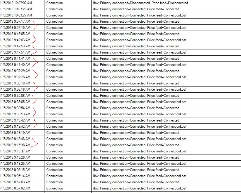

 樓主| 發表於 13-11-6 17:15 | 顯示全部樓層
wldtw2008 發表於 13-11-6 14:17
想請問B大,有沒有推薦穩定的IBGATEWAY版本?  我現在就是用LINUX跑IBTWS,讓其他的PC來連。但我發現在LINUX ...
(W大好久不見!)抱歉我無法提供幫助,因為我是只用IB Gateway. 目前還是有斷線 (看logs 是socket reset by gw1.ibllc.com, 真他X的王X蛋。。)
好在,通常是同一秒之內會再連上,對 NT 來說,可以設定 reconnect 的 delay limit, 如果在limit之內,程式可以繼續‘行走’, 省了我很多力氣。。。
目前經驗是reconnect後正常,無論新data 或是回補都 ok. 所以我沒太在意,都是用最新版本。
已經要求換到 HK server (反正我連IB 也是做 Asia only), 同時也 file ticket 看看進度再回報。
另外,各位‘長期’掛在Gateway 上的有如此‘固定,週期/短暫性’斷線嗎? Capture.JPG
我survey看到的都是 做 IB, 但是一定有另一個資訊源 (譬如 esignal, CQG, DNQ 等)。也朝這方向走。 IB data feed 就一個字, SUCK!.
最後,如果真的‘長期’斷線(無論什麼原因),NT 可以寫設定自動清倉。MC 我就不知了。 Gateway 是沒有下單能力的。

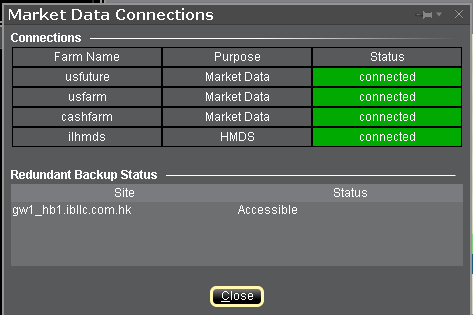

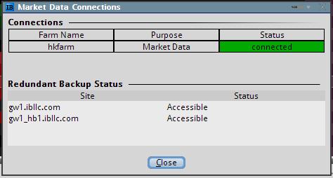

那請問J大,您用HK的話,中午也會斷線嗎? (TWS格線變紫色) 如果不會的話,那我要打電話去換。
小弟的DATA截圖如下,看來報價是HK、但是後台好像是不是HK?

斷線的問題  老實講是很細微的狀況
美國的server 中午可以看得出有斷線的狀況(就是大大所說 出現粉紅色或紫色格線) 但很快就又連上了
香港的server 印象中 比較沒有斷線(格線)的狀況 但 盤中還是可以觀察到DATA變成黃色 也就是斷線的情況
但還是一樣 等一下 就會又連上了(與美國server相比 我的經驗是比較輕微 但客服跟我說 台灣 還是有人連美國server反而比較順  這會不會是不同線路的問題)
所以我才說  不知道為什麼
已有 1 人評分金錢[url=]收起[/url]理由
jodo+ 2中午的確都會這樣!還不知道是為什麼?.
總評分: 金錢 + 2   查看全部評分
小弟建議大大 直接聯繫 客服人員~ 他們會協助幫忙測量  是否您的狀況連到美國 或 香港 是比較順的!!
關於您的截圖  小弟的和大大剛好相反
您致電 客服 可以順便問一下 實際上 由連線視窗的 server名稱 是否可以確定 是連到hk的server
小弟在換完server後 客服 有特別訊息告知更換完成!
但對照大大 是hkfarm 小弟的卻是usfarm 這小弟就不太了解了! 但 交易CME的產品 確實交易所是在美國沒錯!
大大如果搞清楚 可以再分享來龍去脈!

Ib data connection 架構應該是主要server 負責account, 和 交易/order tracking.
IB 因為是全世界市場,不同地區的資料有不同的'資料農場’。這個圖顯示你現在連到哪些‘農場’。
很顯然的,亞洲的市場資料(HSI, TW,等)就是 HKFARM,等等。
實際交易平台的server 要看 TWS/IB Gateway 的log file, 裡面有寫如
”ibgateway.Sun.log:XW 00:08:13:933 AWT-EventQueue-3: Contacting gw1.ibllc.com:4000 as user 。。”
就是你的主要server.
我原來覺得直接連US 主要server 會比較快,現在還是要求到HK.。。
