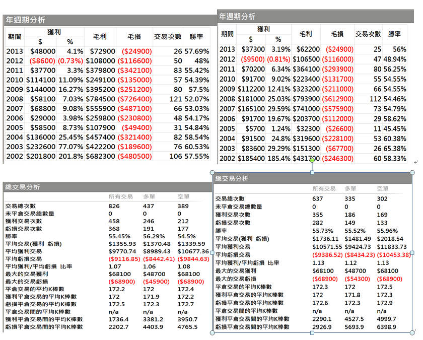

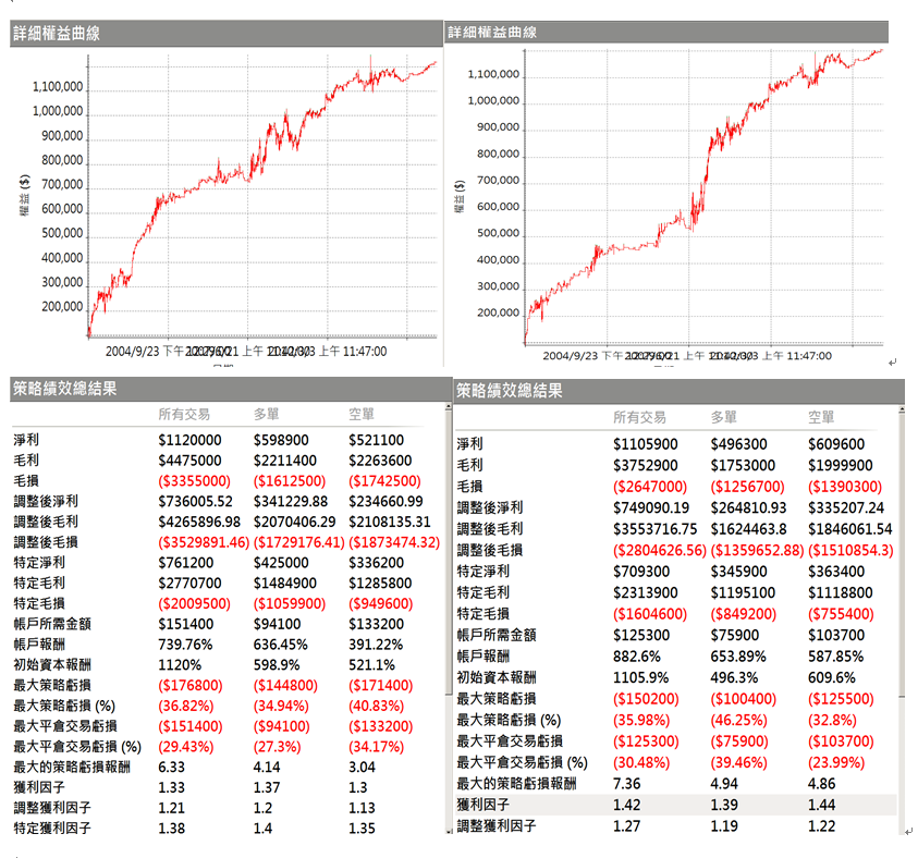

回測之後, 有時候真的難以取捨.
左邊用的參數是固定比例(指數的百分之一),
右邊用的參數是固定點值(80點).
就您的交易經驗而言, 那一個比較值得拿來交易?何以故?
(還是統統不值得交易?) thanks.
sagito + 2 右邊;是否考慮參數自動化?
發表於 13-11-3 00:38 | 顯示全部樓層
單看淨值曲線, 我會選右圖, 因為風險報酬比例較好; 但是看了說明, 我會選左圖, 因為固定比例比較能適應盤的變化. 雖然風險報酬比較差, 但是多策略組合後, 差距可能就不大了!!  僅個人看法, 參考囉~~

發表於 13-11-3 01:13 | 顯示全部樓層
請問交易成本有算進去嗎?
右邊比左邊少了兩百次。
googleandy + 2 來回900元交本成已扣除.
發表於 13-11-3 01:21 | 顯示全部樓層
兩個都不用,理由如下:
1. 有年虧
2. 平均獲利/平均虧損 接近1 且勝率只有55%
看不出明顯的優勢與特性,意思是只要哪天勝率稍差或虧損稍大,很容易就變成賠錢策略
P.S 請說明商品和交易成本
googleandy + 2 台指, 來回900元交本成已扣除.

本帖最後由 電腦人 於 13-11-3 01:47 編輯
這兩個策略我都不會用
原因是你下實單就知道了
這個加計滑價(非手續費)會不得了
滑價的東西在程式交易裡面無法估算
但有一點可以看的出來手續費會佔一個很大的問題:就是年交易次數過多
googleandy + 2 感謝分享

發表於 13-11-3 12:14 | 顯示全部樓層
G 大是以秒計費的快手, 這兩個策略看來是一周才會動一兩次的程式, 平均勝率也比五十趴多一點, 看來很容易就算開始執行沒多久, 你就會看不下去把程式關掉.  Equity curve 雖然看來是 OK, 但是下面可是漫長的時間, 已經夠一個小孩從出生讀到小學六年級了.  建議 G 大去找些 tick trade 一天可以丕哩趴拉打個幾十次的策略, 這樣你看那程式在跑心裡也踏實.
googleandy + 2 太高估了,我一年才幾次以秒計費.

發表於 13-11-3 14:38 | 顯示全部樓層
就數據來看,是策略二較好。
不過PF 1.3~1.4還不夠好,要想辦法把它弄高一點。如果暫時想不到方法就先擺著,等有靈感再加進去試試看。
googleandy + 2 好主意, 讚!
 樓主| 發表於 13-11-3 14:51 | 顯示全部樓層
或許可以來個中庸之道, 兩個策略同時各用1口執行,
這樣獲利曲線或許更加平滑.
