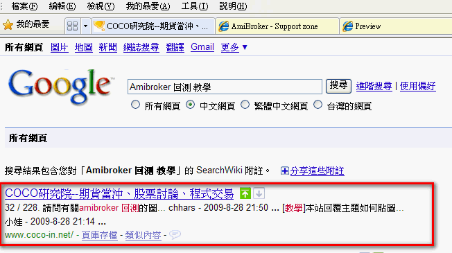

剛才跑系統回測怪怪的,
去拜google大神。
結果出來第一筆就是COCO研究院。
所以這是要問我自己喔。

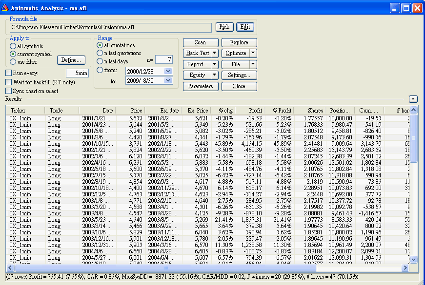

剛才寫了一個小系統做測試。
  1. MA_short=MA(C,5);
  2. MA_long=MA(C,21);
  3. Buy=Cross(MA_short, MA_long);
  4. Sell=Cross(MA_long, MA_short);
複製代碼
有跑出資料,
但是細部setting等等不知如何設定,
有空再試。

你要去Symbol那裡設定TX的保證金跟最小跳動金額
其他的請參考我的設定
// Backtester settings
SetTradeDelays(0, 0, 0, 0); //信號產生馬上交易
SetOption("InitialEquity", 500000); //起始資金50萬
SetOption("MaxOpenPositions", 10); //最多同時持有10個部位
SetOption("CommissionMode", 3); //手續費算法是算口
SetOption("CommissionAmount", 100); //每口100
SetOption("FuturesMode", 1); // 回測期貨系統(他會算保證金)
// Position sizing
SetPositionSize(1, spsShares);//每個信號下一口單
MA_short=MA(C,5);
MA_long=MA(C,21);
Buy=Ref(Cross(MA_short, MA_long), -1); // 上根k線有交叉就進場
Sell=Ref(Cross(MA_long, MA_short), -1); // 用"上根k線"很重要 因為要等k棒時間結束才會有信號
 樓主| 發表於 09-8-31 17:21 | 顯示全部樓層
哇!真是好教學!
感謝ezbentley大的說明,
不然我一個一個查要很久。
而且你有特別提示要上根K線交叉,太感謝了!

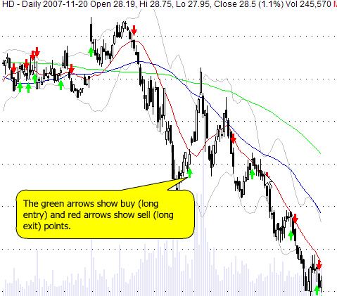

依照官方網站的影片教學,
選擇了"show arrows for actual trades"應該會出現buy跟sell的箭頭;
可是我選了之後,
都沒有顯示,請問各位前輩是不是哪邊還需要設定呢?
謝謝

發表於 09-10-17 23:25 | 顯示全部樓層
7# stock009     我也是這樣耶,有沒有大大可以幫忙一下??
發表於 09-10-17 23:43 | 顯示全部樓層
找到了,要在parameter裡面的Axes&Grid裡面先把 show trading arrows 改成yes後,再去開就會出現囉~
綠茶妹 + 1 謝謝~~

發表於 09-10-19 23:16 | 顯示全部樓層
feelboring 發表於 2009-10-17 23:43
謝謝你的分享!
