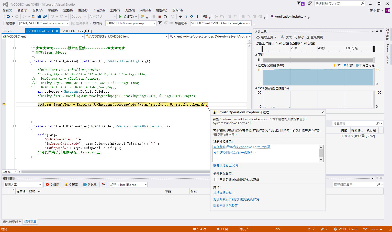

昨日有重新研究一下去try按鑑button1後先出現圖二訊息後
在跳出連線狀況
連線後,數據其是呈現靜態,非動態。
嘗試在上網查詢相關資料修正,還是有相同訊息出來。。。。。
此部份還需要請兩位大方便的話,
能否多跟你們請益呢。

發表於 16-6-8 11:56 | 顯示全部樓層
frantz 發表於 16-6-8 10:57
謝謝kuolung大及ilybydlm大
在跳出連線狀況
建議你先從dde最基本的功能寫起,再加入datagridview等功能
只需要宣告DdeClient,連線,宣告client_Advise事件,去測試一個label是否能夠持續跳動

發表於 16-6-14 09:57 | 顯示全部樓層
近日重新編寫
try了之後,不曉得是那邊有問題
需要請kuolung大及ilybydlm大協助檢視一下是那裡不對了。我的寫法如下:參考了ilybydlm大的建議:
嘗試套入Dictionary<string, Label> dic = new Dictionary<string, Label>();這個寫法。
但不曉得有沒有寫錯,因為會跳出圖三的訊息。。。。

發表於 16-6-14 12:02 | 顯示全部樓層
frantz 發表於 16-6-14 09:57
近日重新編寫
try了之後,不曉得是那邊有問題
需要請kuolung大及ilybydlm大協助檢視一下是那裡不對了。我的 ...
1.試著把btn1_Click的東西寫到CVDDEClient_Load裡面,換言之就是打開winform就直接執行
2.如果上述方法依舊不成功,先試著把Dictionary拿掉,Advise直接控制winform上面的label.Text試試看!
發表於 16-6-14 14:27 | 顯示全部樓層
ilybydlm 發表於 16-6-14 12:02
2.如果上述方法 ...

發表於 16-6-16 18:09 | 顯示全部樓層
本帖最後由 frantz 於 16-6-16 18:21 編輯
kuolung 發表於 16-6-15 00:13
剛剛,我用 YESWIN 測,是 OK 的,
您先把 154 註解掉,改用 151收 advise
謝謝kuolunh大
我目前正在想辦法
嘗試用了
Form.CheckForIllegalCrossThreadCalls = False
這方式可行的,但不清楚會有什麼問題發生。
現在正在研究要不要用↓這兩種方式去排除問題。
1.BackgroundWorker
2.建立委派(Delegate)

發表於 16-6-17 16:02 | 顯示全部樓層
kuolung 發表於 16-6-17 00:22
不太了解 你的問題耶  明明 advise 已經收到 event
為什麼還要用 你說的 1 2  來解決 ...
Kuolung大不知道是不是因為作業系統的關係
我用win10環境下使用vs2015去寫的。
除了使用啟用但不偵錯,或者寫那一串才不會發生問題。
要不然在try時,就是會跳出那個訊息(只要有跳動數據時,就會發生)
從上面的訊號去google查一下,就是嘗試用1或2去排除這樣的問題發生。

發表於 16-6-17 18:26 | 顯示全部樓層
kuolung 發表於 16-6-17 17:13
我也是用 win 10 (企業版) + vs 2015 (Enterprise) 都是用 64bit 版的,
也沒有您說的問題  ??
我是用vs 2015(community)。。。。
我沒有元大的,
我用日盛的鉅富贏家測試的。。。。
