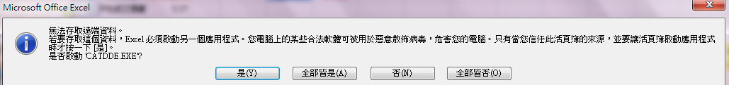

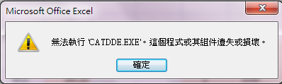

本帖最後由 titl 於 13-9-24 11:58 編輯
我的nb,在windows最近更新後,Excel的dde,變的無法使用!正在頭痛中!
開啟檔案時,出現下圖:
按是是後出現下圖:

本帖最後由 keymaker 於 13-9-24 18:09 編輯
titl 遇到的問題我也遇到過..
我的現象是必須使用期貨商軟體打開的 Excel 才能連結 DDE..
自己儲存的 .xls 或 .xlsx 重新打開之後就會連不上 CATDDE..
如果有機會問期貨商的資訊人員或許有解 (但是一般不給問)..
之前我寫一個 DDE client 去測得到的結果是 unable to connect DDE server..
如果任何人有問到又告訴我原因..或許我能改寫出一個可用的 DDE client
再者..由 titl 的陳述中..說是 nb 不行用..那桌機可以用嗎? 作業系統是否相同?
Windows 更新..指的是什麼? xp --> win7/win8 嗎?
發表於 13-9-24 21:05 | 顯示全部樓層
keymaker大: 最近發現有的 DDE client 接券商很正常..有的卻是必須透過 Excel 來接 DDE client..
本人使用的經驗是: 要開Excel, 才能成功
當然.xls檔案內, 一定要有request DDE Server的公式 (ex, =YES|DQ!'$TWT.Price'), 如果沒有, 開Excel也沒用
(本人使用的Excel, 完全是自己儲存的 .xls)
titl大: 在windows最近更新後,Excel的dde,變的無法使用
你的問題可能是, CatDDE.dll無法用於windows 7或8, google一下"catdde.exe", 可以找找有無新版本可用, 例如:
至於為何windows 7會出現問題, 因為:
Windows 7 is blocking DDE messages, and thus DDE Servers written with NDDE don't work properly with windows 7
