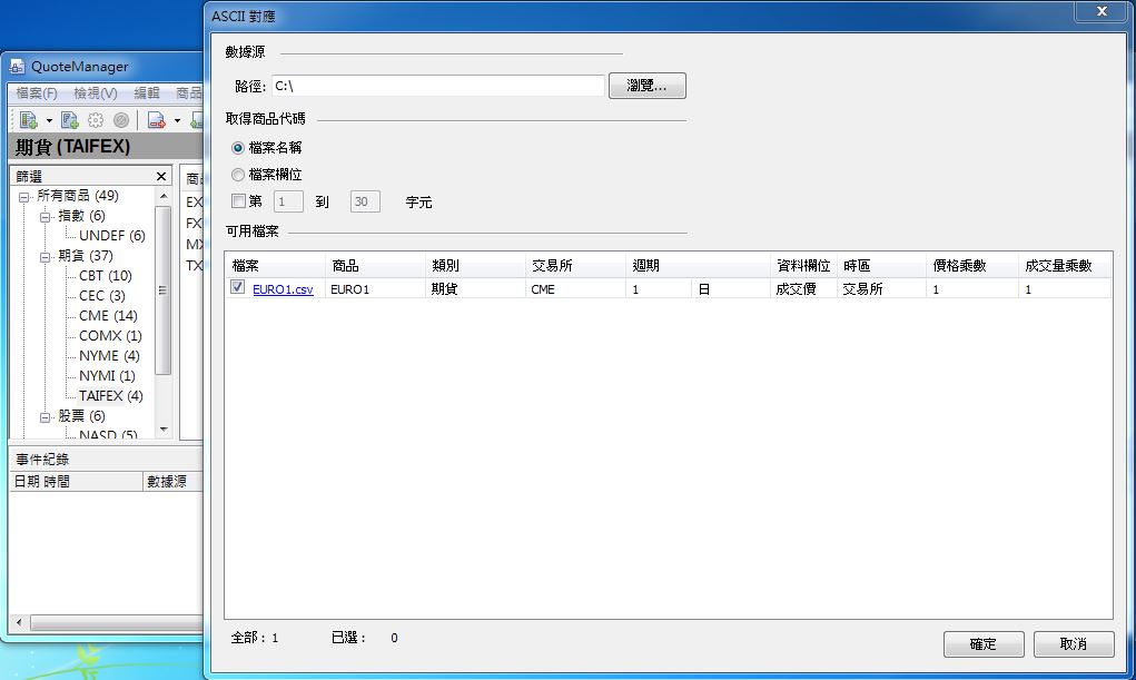

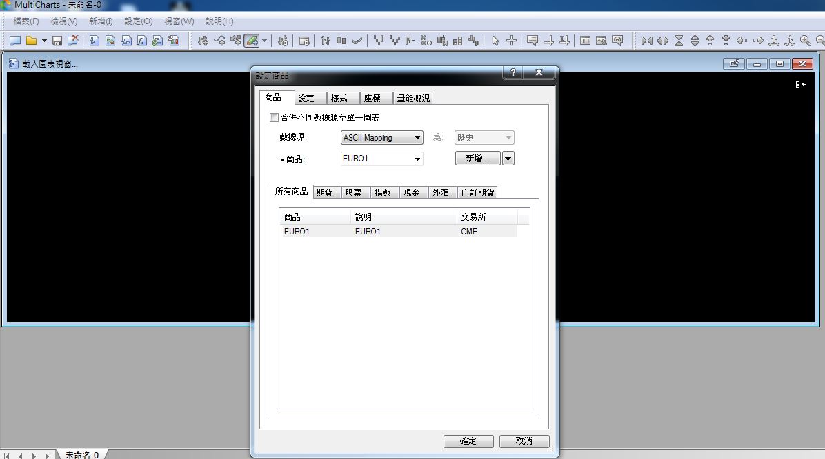

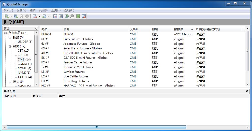

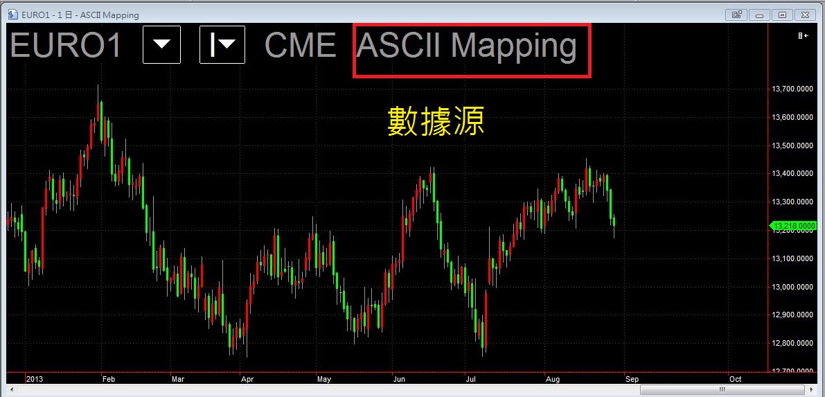

 樓主| 發表於 13-9-1 14:00 | 顯示全部樓層
hang 發表於 13-9-1 13:45
抓資料.. 我是直接用scripting language...不用經過excel出來就是txt, MC excel都可讀
MC 裡面有 Quote Maanger 可以搞定
新增一個商品 從外部資料庫 這邊C:\ Euro1.txt 就是那個資料庫
商品建立完成 可以看到 第一個商品 EURO1 數據源是 ASCII Mapping
開啟 MC 主程式 我們可以新增一個 圖表
看到了成品嗎
不過弄 歐元沒意思 人在外面 手邊沒資料 順手抓一個數據頂上
可以玩的東西 可多了

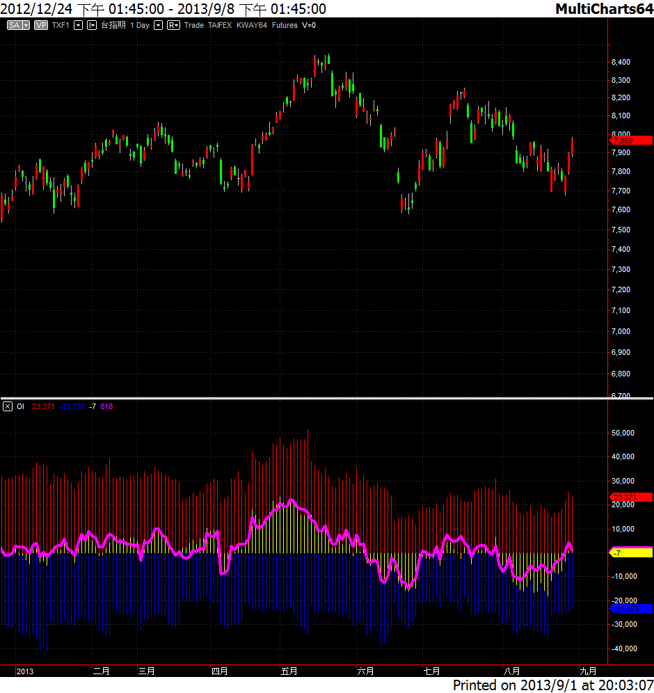

 樓主| 發表於 13-9-1 20:04 | 顯示全部樓層
目前看起來是可行的
把外資的OI導入 MC 了
缺了些資料
明天上班找人幫忙
mewmi + 2 太強了
