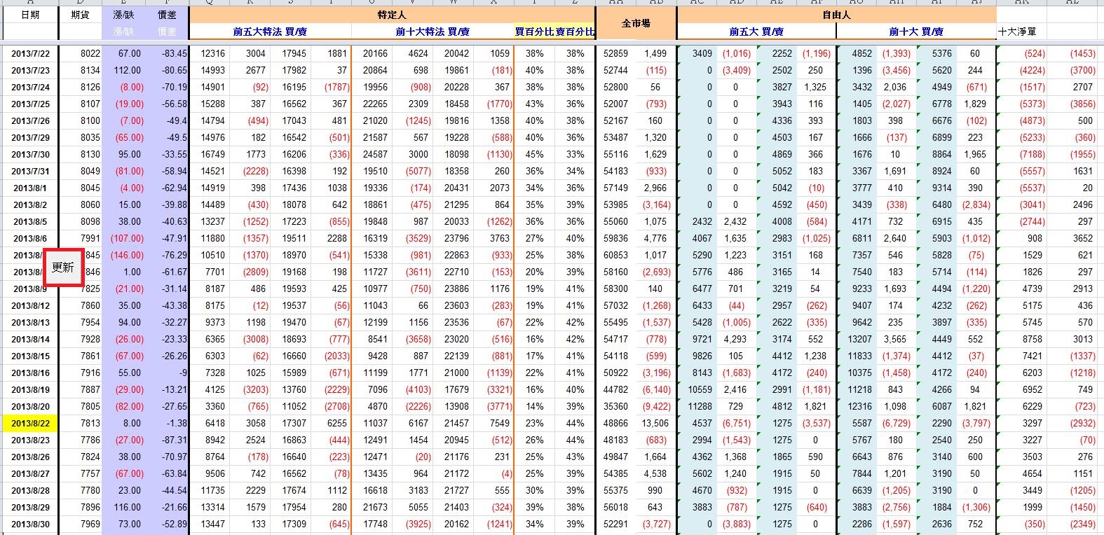

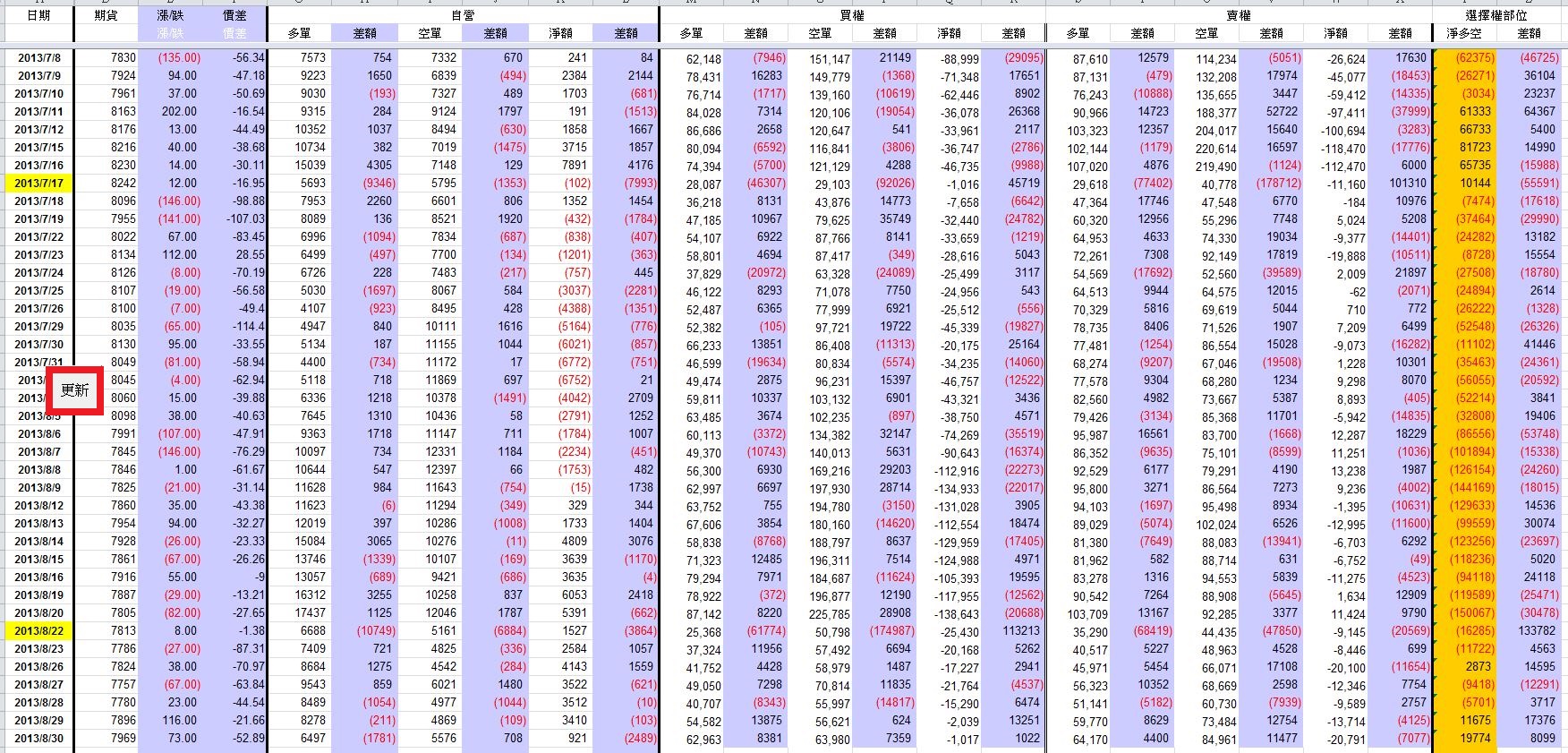

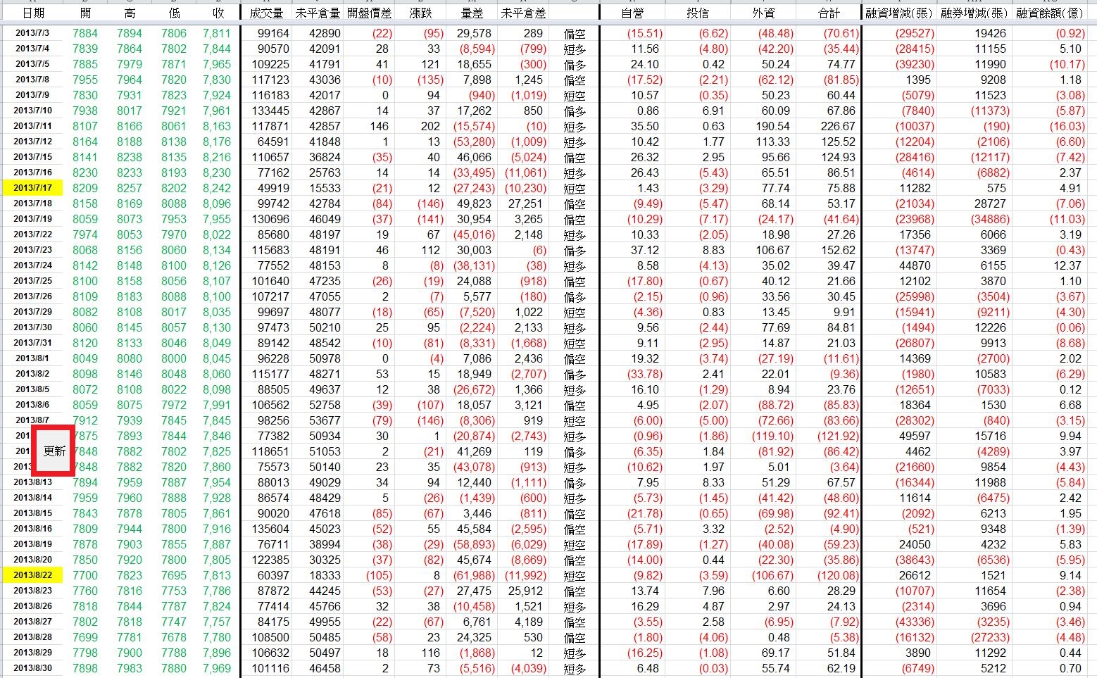

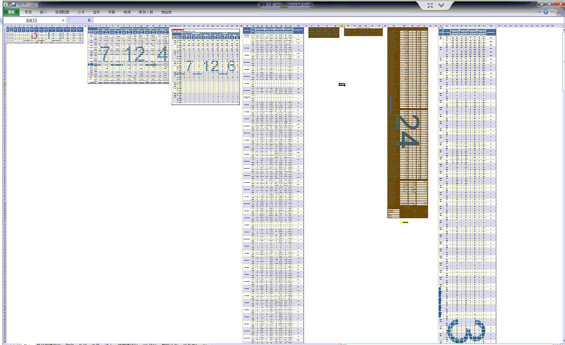

 樓主| 發表於 13-9-1 08:07 | 顯示全部樓層
目前我比較笨的做法是整個籌碼資料存在一個 excel 檔裡面
第一個 worksheet 是 Data (因為證交所 期交所 三不五時會改格式 所以集中管理)
另外每個 worksheet 則是用簡單 VBA 到第一個worksheet 裡面抓需要的資料 複製貼上而已
可以看到我紅色框起來的部分 每天只要開啟檔案後 逐頁 按下按鈕 最底下就增加一列新資料
現在要加入新的需求 將 一些資料能轉出一個 TXT 檔
當然如果能夠整個將籌碼蒐集方式改變 那是更棒的
不過我只會搞些土炮 高手們就別笑我了 ^^"
下面是 目前整個檔案的 個工作表

 樓主| 發表於 13-9-1 11:22 | 顯示全部樓層
rockwell 發表於 13-9-1 10:54
關於逐頁按下按鈕:可以把按鈕整合,按1次就全部自己更新,
不過ACER大,你的工作表也才8頁,按1次跟按8次 ...
上面是 第一個工作表內 所有資料內容
