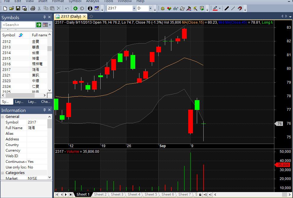

 樓主| 發表於 13-9-11 18:53 | 顯示全部樓層
本帖最後由 電腦人 於 13-9-11 18:59 編輯
剛發現一個還不錯的,不用去針對日來匯入資料
以整個月為單位,缺哪個月的就整個月的匯進去
鬆了一口氣,以為又要加個日判斷,那樣會累死
 樓主| 發表於 13-9-12 23:09 | 顯示全部樓層
本帖最後由 電腦人 於 13-9-12 23:28 編輯
SHELL 呼叫AMIBROKER,讓程式開起來後,執行SCRIPT自動匯入資料
,再用KILL指令讓AMIBROKER關閉
最後就是對 DATA目錄用ZIP,每天自動壓縮資料庫一次,當做資料庫備份
至此整個專案完成,每一天收盤用排程呼叫一次程式即可
考量到7-ZIP是外部程式,不易掌握,所以直接套用別人寫好的ZIP套件在函式之中
呼叫函式就可以自動做到壓縮了,連7-ZIP都不用安裝,減少呼叫外部程式的錯誤
(我比較喜歡用系統提供的FUNCTION,或自己或可以掌握寫的程式)

 樓主| 發表於 13-9-20 16:29 | 顯示全部樓層
剛剛印了introduction to amibroker這本書,準備回家好好K一下
資料都接好,也畫出來了,卻不知道如何使用這套軟體,呵呵
目前只拿來看股票線圖,沒有用這套軟體來分析交易
