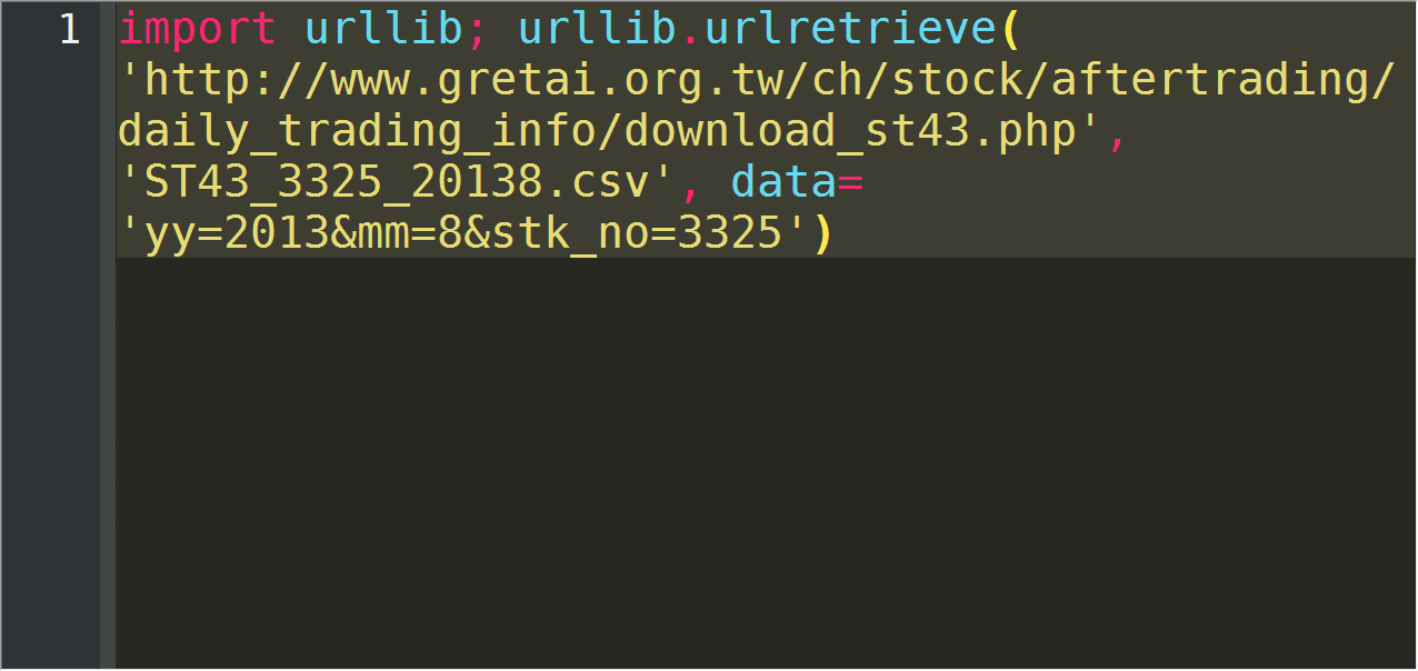

發表於 13-8-29 12:59 | 顯示全部樓層
電腦人 發表於 13-8-29 06:55
現在又發現另一個問題,在OTC的下載網頁中
(1)HTML網頁
使用(2)的方式和 POST Method,就可以抓回CSV。用Python 2.7,只要一行。
gretai.zip (1.09 KB, 下載次數: 317)
電腦人 + 2 感謝分享
 樓主| 發表於 13-8-30 02:45 | 顯示全部樓層
本帖最後由 電腦人 於 13-8-30 02:46 編輯
pythonist 發表於 13-8-29 12:59
謝謝,我想我找到問題了
是我自己搞錯了,用POST是沒問題的
原來是參數下錯了
