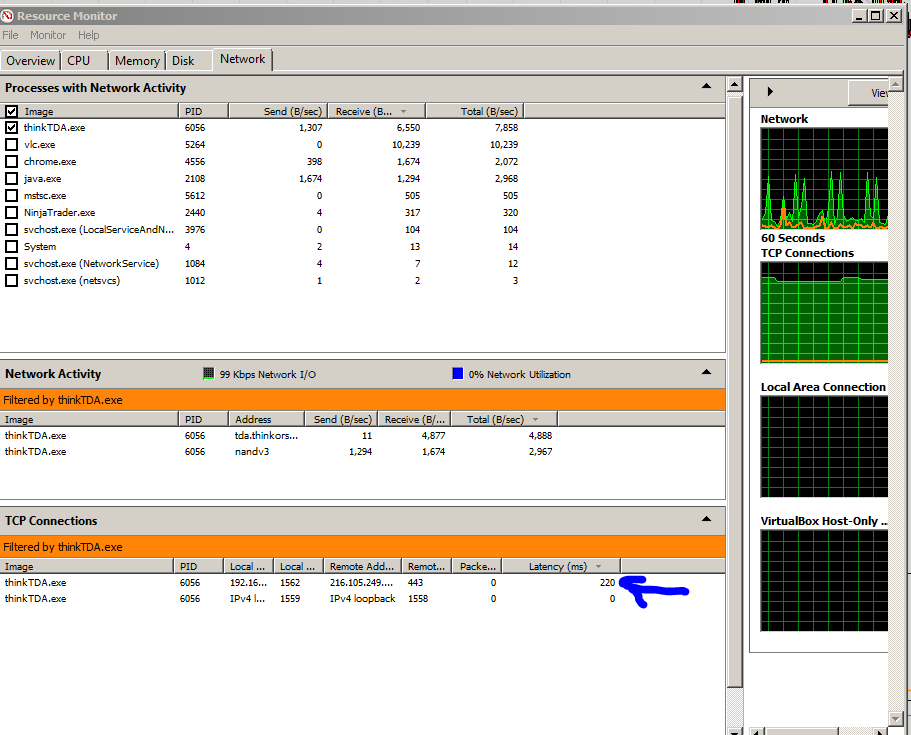

發表於 13-8-22 23:21 | 顯示全部樓層
本帖最後由 balance 於 13-8-22 23:24 編輯
其實你應該這麼試:
在windows 7 resource monitor (抱歉我是英文版的),裡面選 network, 然後把IB 所有的 connections 都勾起來。長一點時間看看平均 latency, 這是 application 的 latency.
