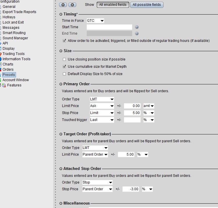

要用IB book trader下停損停利單和追蹤止損單,設定方法如下
設置--快速鍵--配置捷徑 在買入LMT於在冊交易者,點進重新設置,你會發現個人化.
這裡面就有你面想要東西.

default auto-attach bracketorder
這樣設玩點ask or bid就會開倉時自動連上 bracket orders 要平倉 我都是把target改成market 稻價就去 stoploss沒了target也就跟著消失
ps:我的stoploss都很遠別學我改小一點,我心臟麻木很久了
 樓主| 發表於 13-8-13 00:42 | 顯示全部樓層
本帖最後由 chyou7 於 13-8-13 00:58 編輯
TrendRover 發表於 13-8-13 00:32
這樣設玩點ask or bid就會開倉時自動連上 bracket orders 要平倉 我都是把target改成market 稻價就去 s ...
哇 這個好用~~~先設遠一點 然後再改~~~~大棒了~~
改來改去在下單(未成交)~停損利還是不會自動出現~~我再研究看看
發表於 13-8-13 01:07 | 顯示全部樓層
chyou7 發表於 13-8-13 00:42
改來改去在下單(未成交)~停損利還是不會自動出 ...
這是用在我們對symbol的ask 點了他開出未trasnmit 的limit order 會跟隨 bracket 用的 ,booktrader怎樣三個單子都link再一起,會的進一步show 一下(因為MC  的dom夠用所以沒研究到booktrader裡)

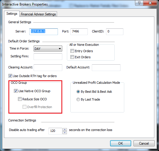

OCA,多擇一單
Bracket刮號單
請問OCO 又是甚麼?
sentinels + 1 這是TWS的畫面嗎?還是其他套軟體?.

發表於 13-8-13 19:48 | 顯示全部樓層
sentinels 發表於 13-8-13 09:02
OCO 這應該不是訂單類型
因為訂單類型裡面找不到
應該是其他功能吧
這是TWS的畫面嗎?還是其他套軟體?.
MC Format Signals, Signals, Properties, Auto Trading, Select Broker Plug-In, Settings
sentinels + 1 瞭解了
