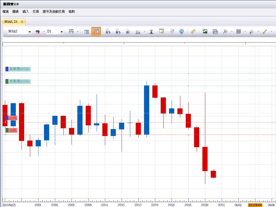

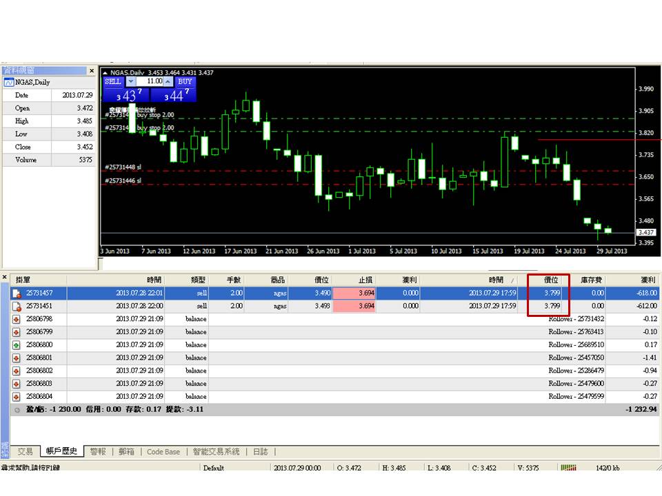

由於今天早上起來看了一下自己的記錄,
發現一個奇特的畫面,就是之前NGAS空再3.49(之前空的波段單),
今天被停損再3.79,且超過我設定的預掛市價停損點3.69,離奇的是我MT4的K線圖上顯示昨日最高價是 3.48
投影片1.JPG 紅色圈起來處是停損價,對照上面的K線圖畫的紅線,K線要碰到才有辦法觸碰到停損價!

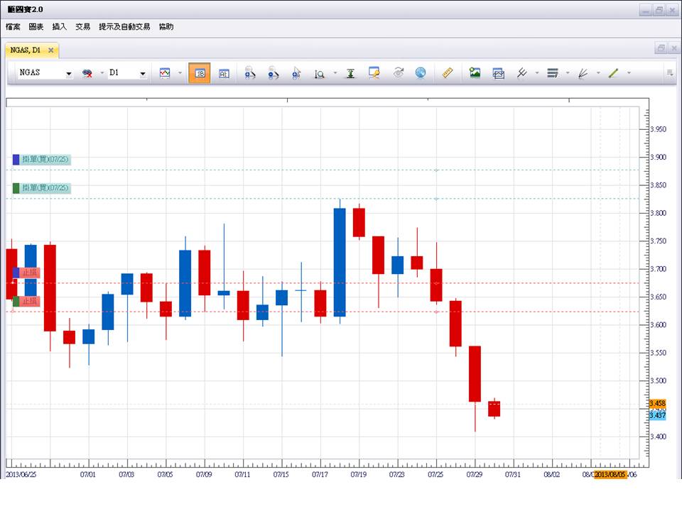

所以我就跑去問客服人員,他要我安裝TS2用圖表看,由於我是放空的,所以停損是看買進價位!
上圖看賣出價位還滿正常的

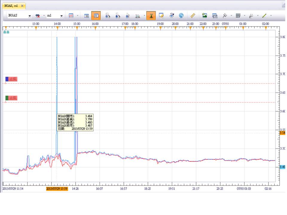

但是看買進價位卻多了長長的上影線,但是賣價沒有到這麼高,買價卻這麼高,就讓我想到是點差的問題!
所以我就切換到1分K去比對,果然跑出大大的點差,之後想說這應該不是個案,

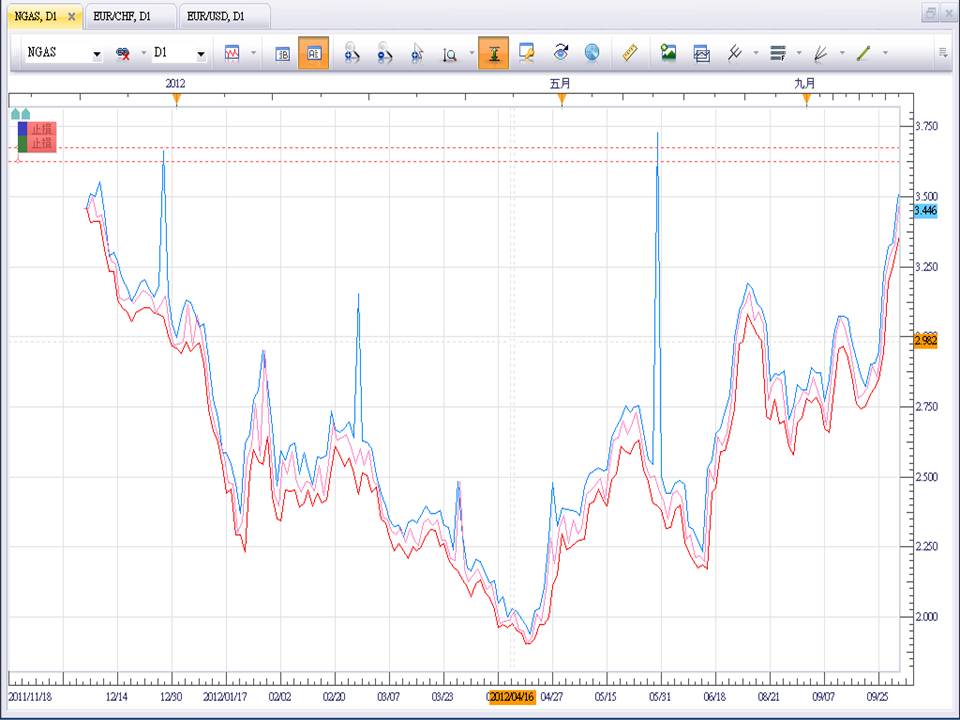

所以就去找更前面的K線!
果然前些的日子有一直有存在這種問題,不知道是不是正常的??
如果常這樣很容易被掃到單,就算波段單也是!

 樓主| 發表於 13-7-30 21:31 | 顯示全部樓層
本帖最後由 GOGA 於 13-7-30 21:33 編輯
甜心覺主 發表於 13-7-30 21:29
上面弄錯啦!!!  我要改一下上面的回復!!!!
請把匯圖寶的K線,賣價顯示改成"買價",就看的到上影線了!
K線圖上按右鍵>圖表模式>選擇買進

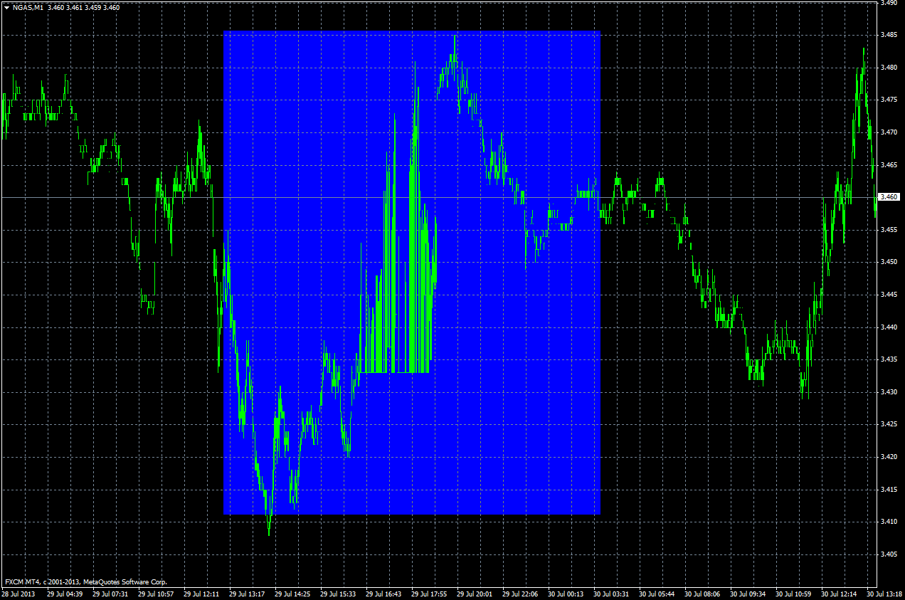

發表於 13-7-30 21:32 | 顯示全部樓層
我剛看到我的NGAS圖~~版主你那段時間的交易剛好在大量掃單吧~~滿誇張!!!
 樓主| 發表於 13-7-30 21:34 | 顯示全部樓層
timberlandwu 發表於 13-7-30 21:32
從您的圖上來看,就算是掃單,好像也只到3.480多,
但是我停損點是3.790
 樓主| 發表於 13-7-30 21:36 | 顯示全部樓層
意思就是,買價變高,但是賣價卻沒有跟著上去,所以造成點差放大,
我觀察了一下NGAS,這個品種的歷史走勢圖,常常發生這種情況,
寄信給客服,完全沒有回應
