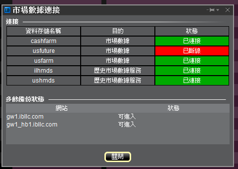

換了ib,但怎麼那麼容易斷線(今晚約5分鐘斷一次,30秒接回),我是用社區網路的。

River桑 發表於 13-5-28 21:56
換了ib,但怎麼那麼容易斷線(今晚約5分鐘斷一次,30秒接回),我是用社區網路的。 ...
我的似乎不會斷線阿
我是中華電信光世代 50M
不知道有沒有升速到 60M ?
這樣是不是社區網路的問題?
ptt的foreign_inv版有網友提到
我從5/17開始,IB就常常顯示應用程式與HMDS連線中斷,
後來發現....是我自己線路的問題   剛剛請種花重製就好了 感謝各位
請中華重製?  機房reset嗎?
5/18  ptt的 foreign_inv版有網友測試
他斷線的時候,用固網連線會斷線
但是用3G無線上網, IB就可以正常連線
這明顯就是ISP業者問題
他有提到以下重點
我家的網路環境是社區網路,
也就是有一家公司跟ISP業者租網路後再租給我,
我大概在一周前發現斷斷續續,
因為網路上有相同遭遇的人,
我以為是伺服器主機暫時有問題所以不以為意,
這樣兇手應該出來了???
