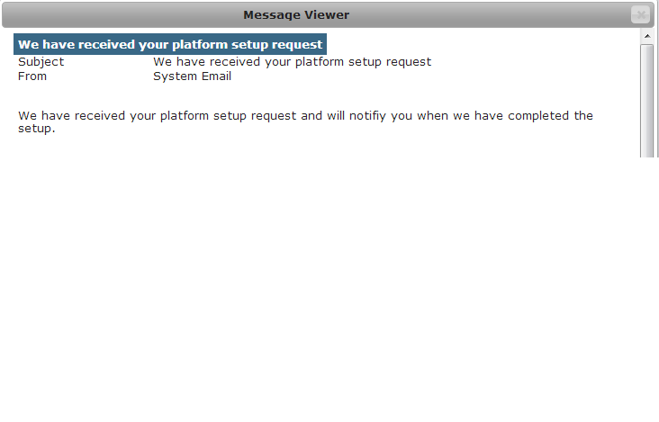

發表於 13-7-9 03:01 | 顯示全部樓層
本帖最後由 x14125 於 13-7-9 03:24 編輯

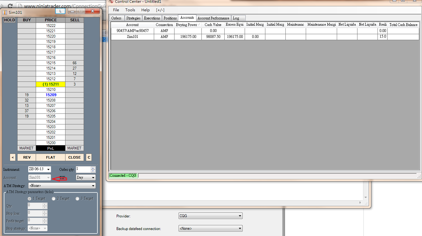

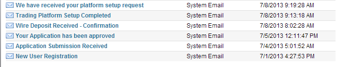

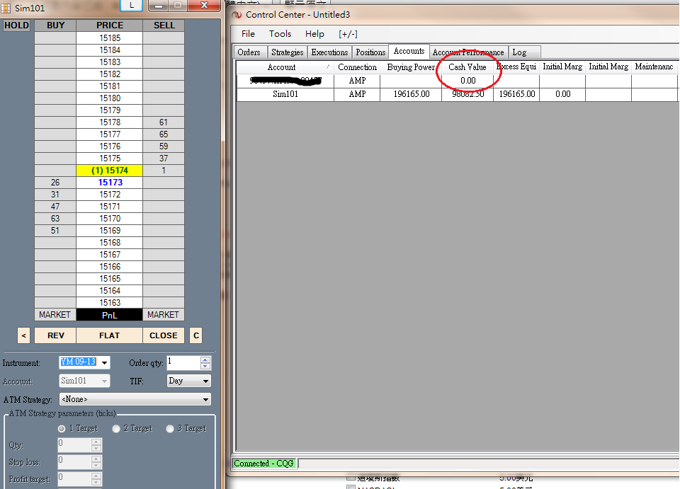

請問一下,我amp開好了錢也匯了
平台也選好了
但是進入NinjaTrader 後帳號的錢卻是0
也不能點選我開戶的帳號交易
0203
0203
該怎麼解決呢

發表於 13-7-9 13:04 | 顯示全部樓層
本帖最後由 x14125 於 13-7-9 13:15 編輯
DOM帳號無法選擇
我是照NinjaTrader網頁裡面NinjaTrader Connection Guide
for CQG設定的
還是有哪個地方沒設定好呢?
我在想說是否他們還沒設定好,設定好會通知我?

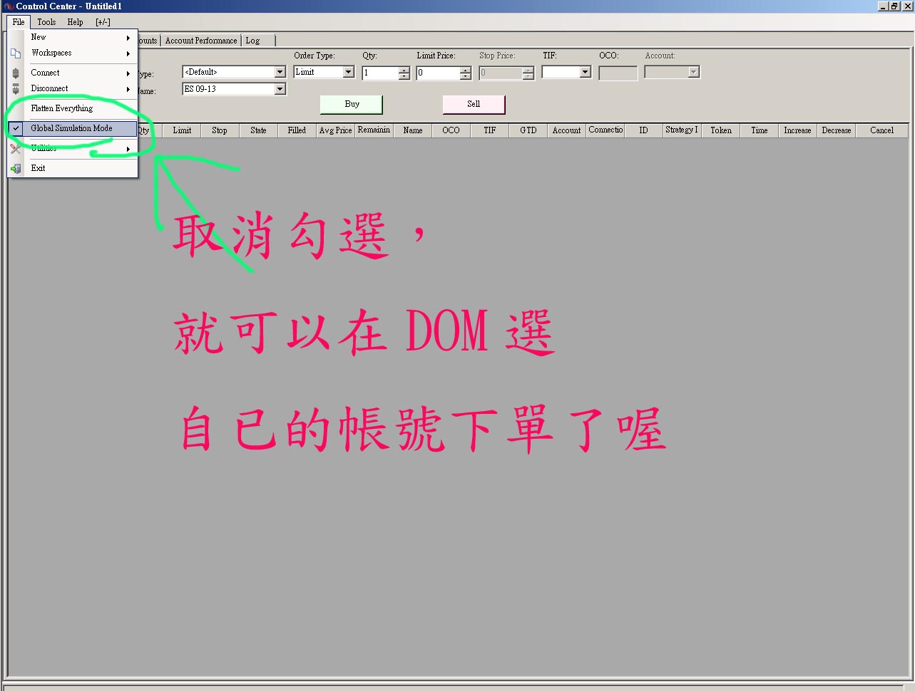

balance 發表於 13-7-9 08:44
我記得當初也有這個問題。
‘好像’記得是在 DOM 選live account, 然後再很遠的地方(保證不會成交)下一 ...
如圖示~取消勾選~就可以在DOM裡選你的交易帳號交易摟~
 樓主| 發表於 13-7-9 18:25 | 顯示全部樓層
x14125 發表於 13-7-9 13:04
DOM帳號無法選擇

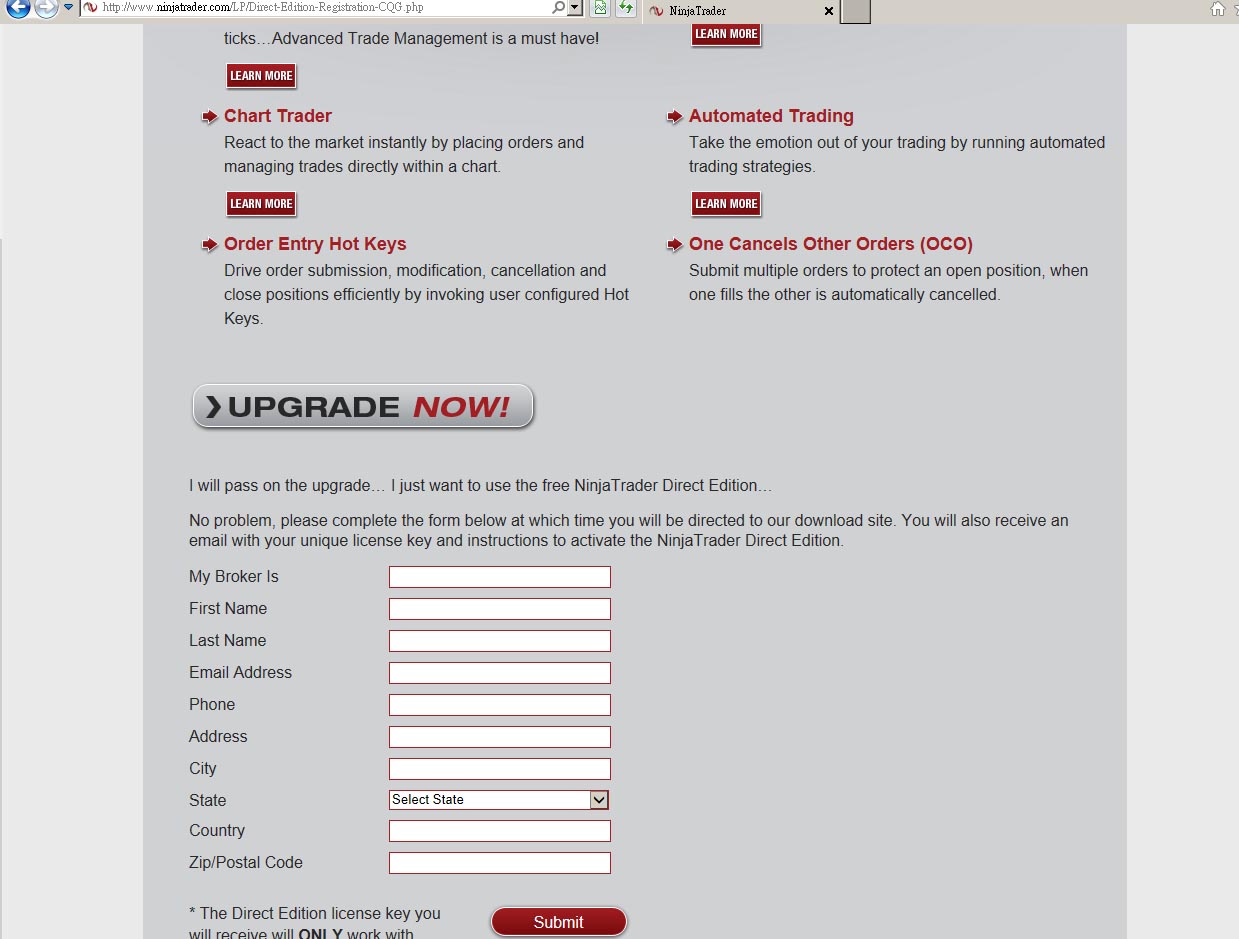

金錀有二種:
1.練習下單操作軟體的金錀。
2.在以上提供的網址,是申請"真正交易用金錀"
My Broker Is Hsin Wei Wang
3.填完後去收信,就有"真正交易用金錀"

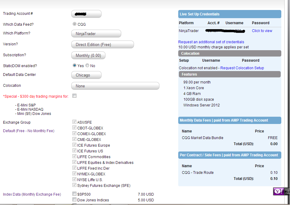

接下來會玉到,正確選擇商品設定:
期貨月份選擇
1.instrumentmanager-->name:M6E--->選正確月份(請依正確月份選擇)
2.file-->new-->chart-->M6E正確月份-->sessiontemplate-->24-7(這是AMP說一定永遠選這個~沒說原因,可能是內部的設定,造作就對了)
